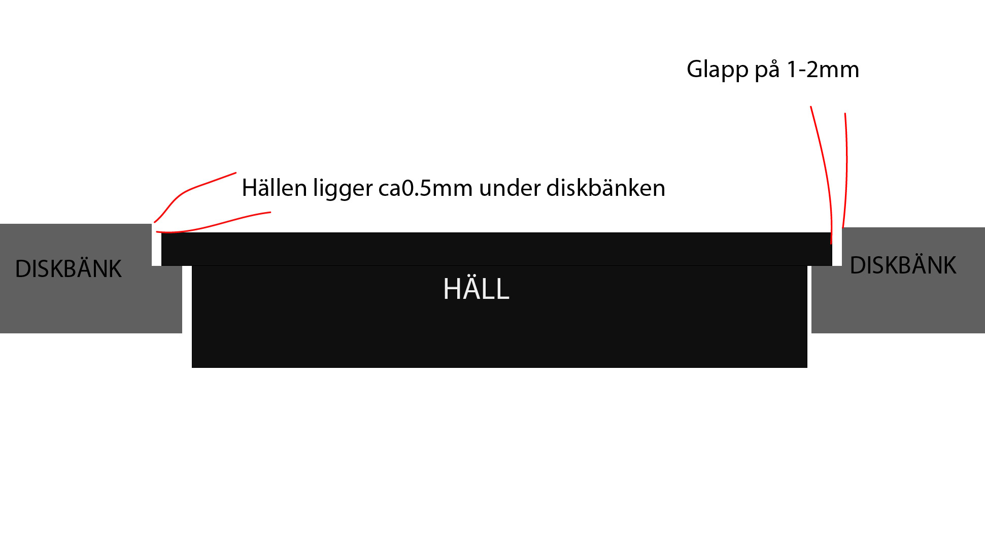

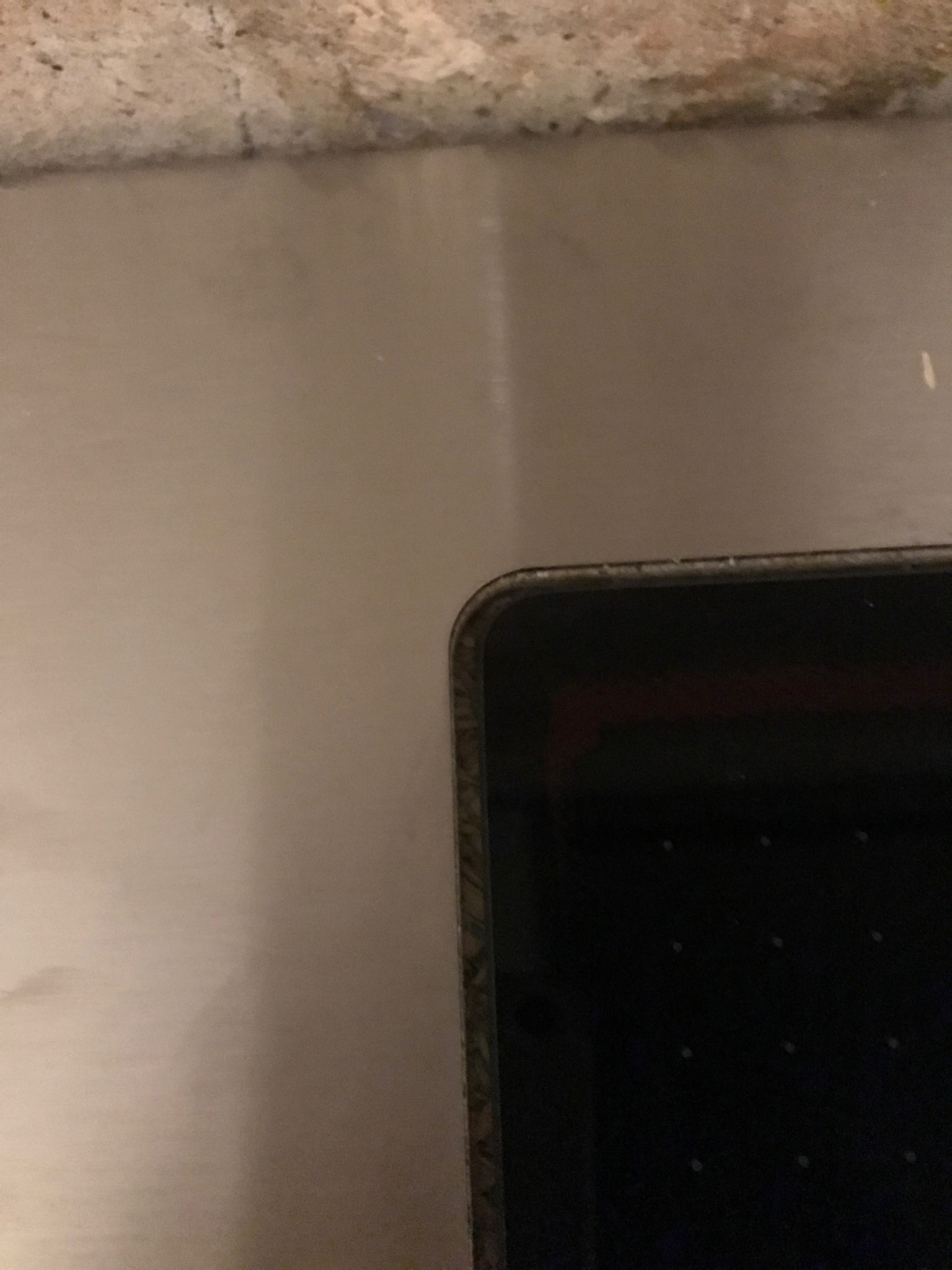

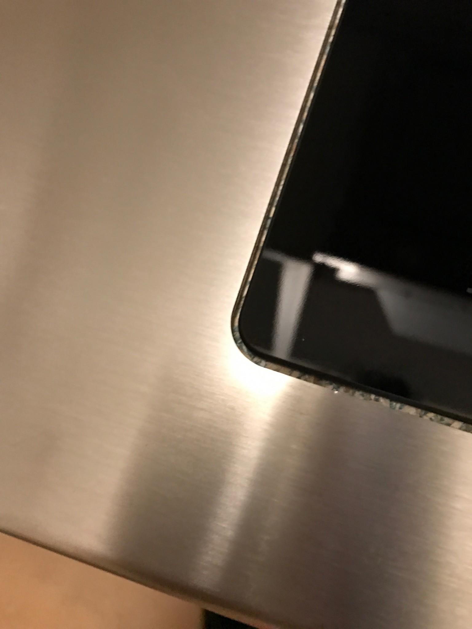

Planmonterad häll få skarven jämn och höjden jämn
Hej
Har en planmonterad häll och har en rostfri diskbänk som är gjord exakt efter måtten på hällens instruktion men tyvärr så blir det en lite springa 1-2mm och den är något för låg ca 0.5mm.
Det står att man inte får palla upp hällen i manualen.
Hur bör jag göra?
"Foga spalten runtom med lämpligt värmebestädigt silikon Novasil S70 eller Ottoseal s70, Glätta tätningen med det verktyg som tillverkare rekomenderar"
Så här ser min ut:
Så här ser tillverkarens bild ut men det är en rendering gissar jag på

Anledningen till glappet mellan häll o bänkskiva är pga att olika material beter sig olika vid ex värme. Att den ligger en bit ner är väl kanske lämpligt vid typ överkok. Det finns tillverkare som säljer material för att shimsa upp hällen men det är väldigt viktigt att det blir korrekt gjort så det inte blir en snedbelastning på glaskeramiken.
Vet du någon som säljer dessa shims? Sp planmonteringad hällen ligga lite under diskbänk?
Då kanske allt är rätt gjort?
Men springa mellan häll och diskbänk fyller man ut med silicon och hur får man det snyggt?
Vad menas med "Glätta tätningen med det verktyg som tillverkare rekommenderar"

Jag förstår inte.
Ligger spishällen nedsänkt innanför diskbänksplåten?
Den skall väl ligga över plåten så att en ca 20 mm kant av glashällen överlappar plåten/bänkskivan?

Ursäkta, men jag begriper inte varför man skulle fälla in hällen så där.
Vad är syftet (annat än att krångla till det?

För att få det helt utan kanter.. jag kan absolut se poängen men hade inte gjort det själv, framförallt för att om häleln sen pajjar står man där med en obrukbar bänkskiva såvida man inte lyckas få tag på en till exakt lika stor hällKnockOnWood skrev:
Jag hade kontaktat dom som gjort instruktionerna och frågat hur det är tänkt

Varför, varför varför?pjkw skrev:
Vad vinner man på det?
PS
Jag misstänker att det är någon slags estetik in i absurdum.
Jämt och fin och slätt och snyggt, ända in i bestickslådan
Jag förstår det bara inte, när det samtidigt leder till sådana här fel
Förstår du inte idén med under/planlimmade hoar heller? Kanter samlar skit helt enkelt och en helt plan yta är lättare att hålla ren. Sen är det ju självklart en estetisk sak ocksåKnockOnWood skrev:
Snyggaste lösningen helt klart. Tror inte något alls blivit fel som någon påtalar här ovan. Jag skulle låta den ligga strax under i nivå just för om man kokar över. En spillkant helt enkelt. Gaggenau säljer shimsbitar men dom är mer tänkta att användas för att plana ut dåligt ursågade bänkskivor, vilket är ganska vanligt men det är ju en annan diskussion. Nån skriver vävtejp jag vet inte vad det är men det blir ju en hel del värme där under.
Ja använd silicon i "skarven" mellan häll och diskbänk. Gärna svart dåra...
