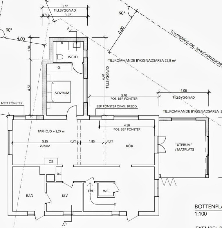

Vi har ett tillbyggnadsprojekt på gång som vi gärna tar in lite synpunkter på för att inte missa en eller annan superidé. Bifogar det första förslag vi fått.
Vårt primära behov är ett sovrum till en tonåring. Totalt 4 barn i huset och i dagsläget har vi 4sovrum, två badrum och en gästtoa. Tanken är att i framtiden t ex kunna använda det extra rummet till bibliotek eller gästrum.
Ett badrum till kanske inte är ett måste och skulle gärna få in en arbetshörna för mig själv på något sätt. Vad tror ni om en separat ingång till utbyggnaden på baksidan?
Vi tänkte även passa på att göra en tillbyggnad för matrum (åt söder) då platsen för det idag är ganska mörk och trång.
Vad har vi missat när vi ändå är i farten?

Välkommen till forumet!
Åt vilket håll är de olika väderstrecken i ritningen och var finns det uteplatser?
Det verkar lite onödigt med fler badrum på det våningsplanet eftersom det blir ett sovrum, 2 badrum och 1 gästtoalett då. Särskilt om du vill ha dit ett arbetshörna också (vilket skulle kunna fungera som genomgångsrum till sovrummet).

Öster är uppåt i bild och söder då åt höger.
Trädgården är främst åt söder/väster.

Det är alltså ett stor söderfönster i sovrummet vilket gör att det kan bli rätt varmt på sommaren. Hur fungerar det att ha fönstret mot norr i stället?
Sovrummet bör väl rymma lite mer än säng och garderob så jag tror det blir lättare att möblera med t.ex. skrivbord om man skjuter sovrummet uppåt och låter nedersta biten av tillbyggnaden vara en arbetshörna. Då kan dessutom dörren till tillbyggnaden vara längst till vänster eftersom det inte finns någon balk att ta hänsyn till (nu får man ett utrymme bakom dörren som inte går att använda.
