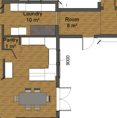

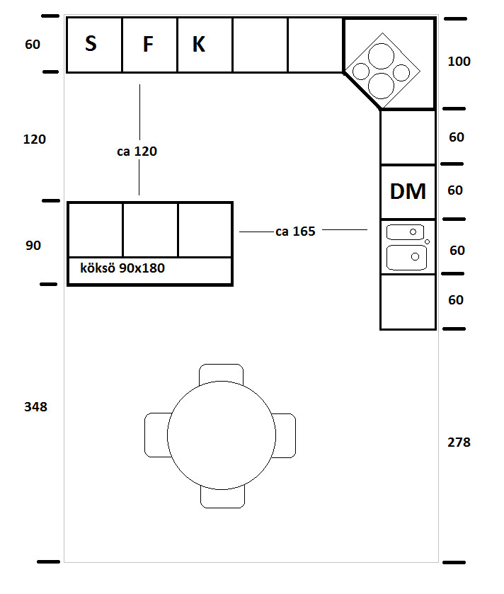

Jag och min fru planerar bygga hus till våren och skissar just nu på våra drömmars hus.
Vi ritat själva men börjar tveka lite på om vi tagit till köket lite för nätt.
Slänger upp en bild på ungefär hur vi tänkt oss. bredden på botten i U:et är 1800 mm och måttet mellan yttervägg och kökshalvön, är 2800 mm.
Är köket för trångt? Är matplatsen för trång?
Några alternativ som vi överväger.
-Skippa ett eller båda fönsterna över diskbänken och få in fler högskåp och mer naturlig plats för diskställ etc
-Parasitera på tvättstugan och skjuta upp väggen en bit, förslagsvis 60cm och få ett bredare U. Vi tappar då bland annat värdefullt utrymme för att hänga tvätt, plats för strykbräda etc.
-På något vis kombinera tvättstuga och groventre, inte optimalt och något vi helst vill undvika. Det är trots allt på något vis varandras motpoler i vardagen.
-Rita ett större hus...
Åsikter mottages tacksamt!

Svårt att ge genomtänkta svar när måttsättning saknas!
Men jag skulle ta bort skafferiet "Pantry", och ersätta det med ett vanligt 600 mm högskåp, samt förlänga bänkdelen fram till detta skafferiskåp.
Motivering: Så mycket syltburkar och saftflaskor har vi inte hemma numera att vi behöver ett så stort skafferi.
Men kom tillbaka med en måttsatt ritning, gärna där spis, diskbänk, diskmaskin kyl, frys mm är utsatta!

Skafferiet är bra att ha. Det rymmer bla diverse maskiner som t.ex fritös, råsaftcentrifug som inte används året runt. Även maxipaket av ris, mjöl och annat placeras lätt i ett skafferi.

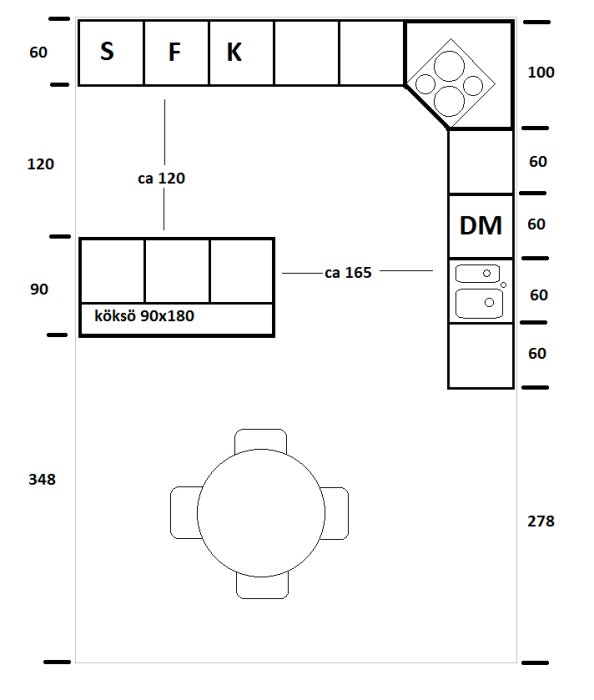

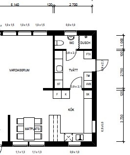

Vårt kök har en liknande layout som det föreslagna och är ca 28 m2. Kanske ger en liten hum om hur stort det skall vara.

Tack för svaren, trots usel bild för någon som inte levt med planlösningen.
Ja, jag gillar att man få undan lite mer skrymmande saker i skafferiet. Men om valet står mellan tvättstuga/skafferi sitter nog skafferiet löst.
Jag har allt uppritat i Revit, men har inte tillgång till rätt burk just nu. Tar fram en bild med bättre måttsättning och lite mer vitvaror etc. ikväll.

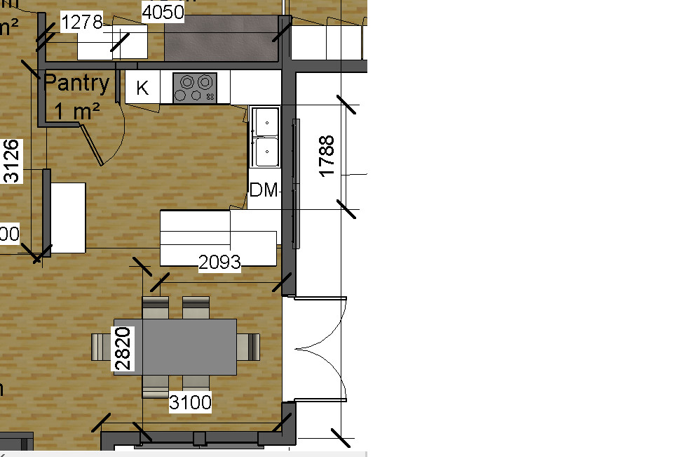

Vart ska ni ha frysen då? Pappa har frys i källaren och det har han tyckte funkar bra i alla år. Men man får springa ner i källaren vid varje måltid i princip, plus när man ska fika. Och nu när han har reumatism går det inte alls lika bra. Han fick bo hos oss en vecka när han opererade knät, tills han kunde gå.
Jag förutsatte att det vita på den lilla väggen var kyl och frys.
Frysen får då stå i förrådet, i markplan så inget trappspring för att nå frysen, men väl en promenad.
Egentligen vill vi väl ha en frys i köket också, men har prioriterats bort i utkastet ovan.

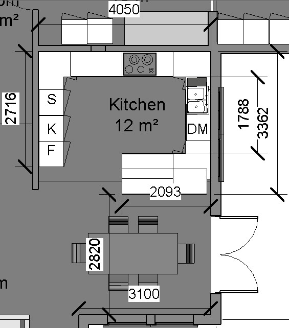

En annan variant kommer här. Dörrhålet är igenmurat, skafferiet har blivit ett 60-högskåp och en frys har flyttat in. Man får gå lite längre med matkassarna, men det kan det nog vara värt i det här fallet.
Kommer matplatsen kännas trång?

Som svar till https://www.byggahus.se/forum/kok/283911-planlosning-kok-nybyggt-hus.html?perpage=15#post2567520
Liknar mitt kök rätt mycket (se tidigare inägg).
Men, som sagt, bort med skafferiet och flytta spishällen lite åt vänster,
så det blir en ordentlig arbetsyta mellan spishäll/ugn och diskho.
För det är ju där man gör 95% av köksjobbet.
Köksöar/-halvöar är ju mest förvaringsplats för lite snygga fat och skålar, handen på hjärtat

Nära kylen och skafferiet vill man kunna ställa ifrån sig matkassar när man kommer hem från affären men med bara 30 (?) cm bänkyta innan hällen/spisen går nog inte det.
Är det ett hörnskåp med diskho du har ritat (eller vad är det för litet svart streck i det golvhörnet)?
Fungerar det verkligen?
Den mest utnyttja bänkytan brukar man vilja ha mellan diskho och häll/spis eftersom det då blir lätt och praktiskt att skölja grönsaker, lägga dem på skärbrädan och efter att de har skurits hälla ner dem i t ex stekpannan. Det rekommenderas att denna yta är mellan 80 och 120 cm lång men i ert fall ser det ut att vara kanske 50 cm. Kan gå att lösa genom att flytta diskhon neråt i bilden.
Hur ser bänkytan mm ut som gränsar mot matplatsen?
Jag får inte ihop alla strecken där.

Insåg också att diskhon blev konstig, senaste bilden borde motsvara verkligheten bättre. Både i bredd och placering. Det ska förövrigt vara en hel diskbänk, ingen nedfälld historia som det ser ut att vara nu.BirgitS skrev:
Bänkytan mot matplatsen kommer vara plan i samma höjd som resten av bänkarna. Ingen bardisk eller liknande. Helt enkelt en redig serveringsyta, plats att baka på etc.

En sak som ofta stör mig i kök är att soporna är under diskhon, tycker alltid det står någon ivägen där. Diskar eller skalar potatis etc.
