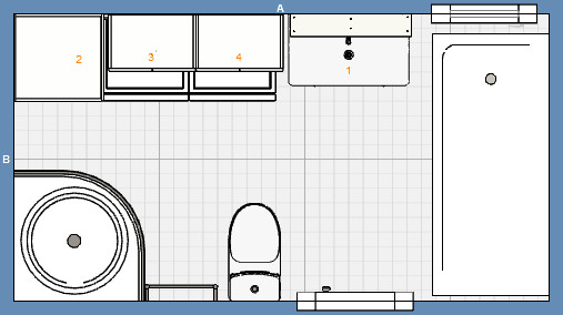

Ser småtrångt ut vid handfatet, mot badkar/bubbelkoppen. Jag skulle flyttat högra väggen i badrum mot sovrummet för att frigöra lite yta där om badkaret får samma mått som på ritningen.

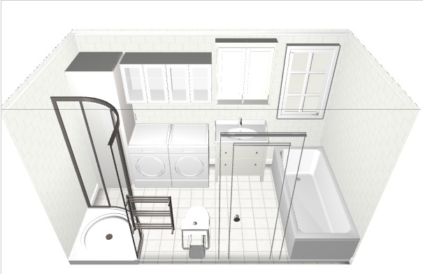

Vill inte göra sovrummet mindre än det är. Men det kanske går att flytta vänstra väggen mot arbetsrummet.
Här är ett förslag från Ikea's hemmaplanerare. Duschhörnan hade jag tänkt vara glasdörrar och öppet golv så att dörrarna kan stängas in mot väggen, i still med https://www.bygghemma.se/inomhus/badrum/dusch/duschhörna/duschhorn-opal-900x900-klarglas/p-492045
Badkar är viktigt pga hälsoskäl, så vi vill inte välja bort det. Formen kan vara annorlunda, tex hörn.
3D-ritning av ett badrum med duschhörna, badkar, tvättmaskiner och handfat från Ikea's hemmaplanerare.
Ritning från Ikea's hemmaplanerare som visar förslag till badrumsinredning, inklusive duschhörna, badkar, toalett och handfat.

På den nya bilden ser det rymligare ut än på bilden i inlägg 29. :)
Förstår inte riktigt syftet med både dusch och badkar när man har begränsat med plats, det är ju inte som att de kommer att användas samtidigt. Det finns ju ett flertal trevliga modeller på duschbadkar, som är lite rymligare med bra yta att stå på i fotändan.

VI har tittat på dushbadkar tidigare men valt bort den iden, men det är kanske värt att titta på det igen. Det är trots det rätt svårt att korta av badrummet om man ska ha TM/TT samt VVB/FVLP eller motsvarande där inne.
Ja, hoppar du över duschkabinen kan du ha apparaterna på kortväggen istället, vilket ger mycket bättre utrymme för tvättställ och fönster. Man vill helst ha en spegel ovanför tvättstället.

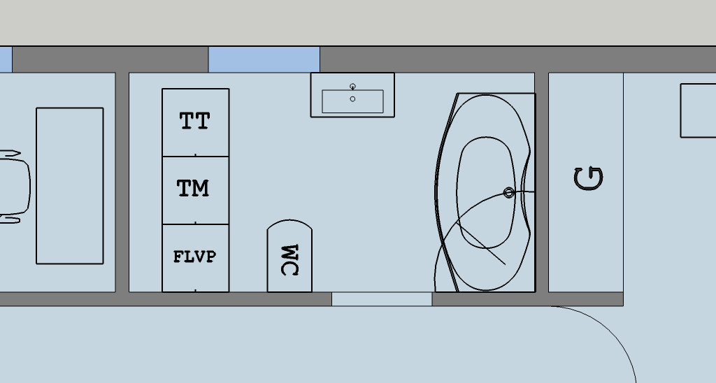

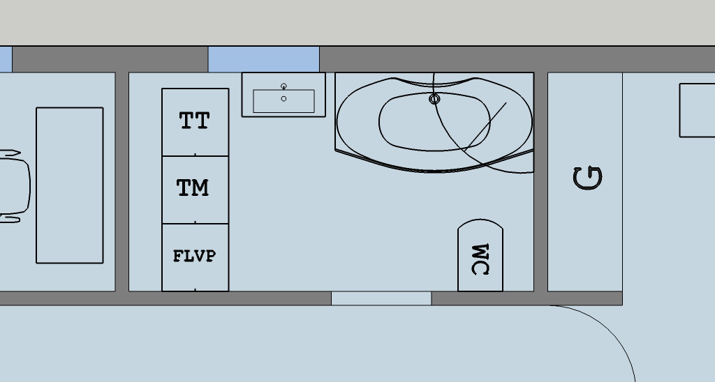

Tittade över planlösningen lite snabbt och har svårt att få till effektiv besparing av utrymme. Här är två snabbförsök:

60 cm smalare blir väl badrummet om du i förslaget i inlägget 32 ställer FLVP på handdukstorkens plats (och lite av duschens plats).
M
Det måste finnas visst utrymme bredvid toaletten​ för tillgänglighet, men även framför vvb/flvp. Med glasdörrar som KoW föreslog kan man vika in dörrarna för att skapa plats.
BirgitS
När det gäller tillgänglighet vid toaletten räcker väl utrymmet framför dörren, eller?
Menar du att det inte räcker med 80 cm framför FLVP som det blir om man ställer den mittemot TM/TT?
M
Nej, men FVLPn kan inte ligga dikt ann toaletten. Det måste vara 20-30 cm marginal iaf. Det står 50cm från centrum på en sida och 110cm på andra sidan i tillgänglighetskraven. Med det blir det en besparing på ca 30-35cm genom att flytta FVLP till samma plats som duschen stod på. Tycker inte det är värt den lilla vinsten, om man nu inte kan möblera på bättre sätt.

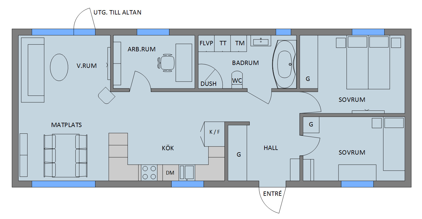

Nu har vi landat i ett förslag som känns rätt nära våra behov. Köket är inte helt klart. Det kan komprimeras något, fast då ryker förvaring som vi behöver. Hörnskåpen finns faktiskt i en mindre variant med rund karusell istället för en karusell som viks ut.
Värmesystemet ska vi titta över i steg två. Just nu verkar ändå en NIBE 370 täcka behovet av kranvatten, uppvärmning samt ventilation för en överkomlig summa.

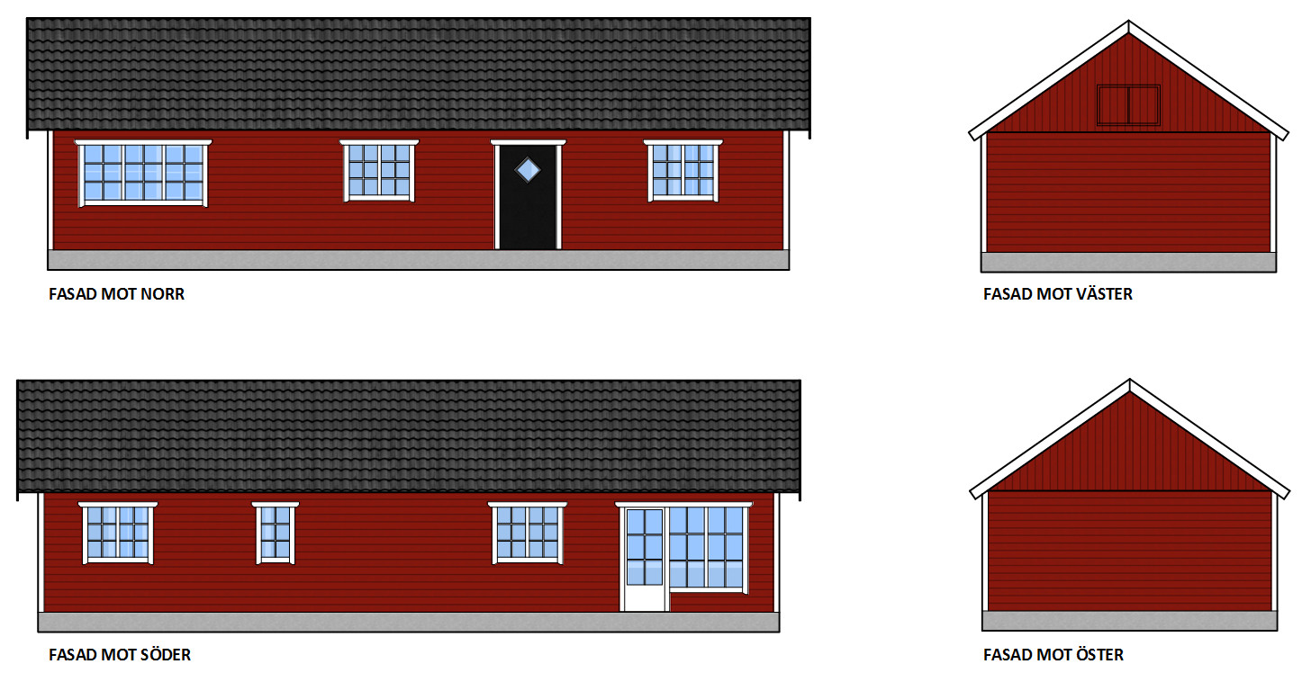

Ritningsbilder av husets alla fyra fasader med rödmålade väggar och svart tak.

Det är ett svårjobbat kök när det är så trångt mellan diskho och spis samt dessutom är diskmaskinen där. Det fungerar dåligt om en person börjar laga mat samtidigt som en annan ska tömma diskmaskinen. En möjlighet är att flytta spisen ut på halvön.
När det gäller arbetsbänkarnas hörn vid matplatsen kan det ofta fungera bra om man har ett skåp i hörnet som är vänt mot matplatsen. Då slipper man alla ineffektiva hörnlösningar och får ett skåp för servetter, karottunderlägg och annat som bara ska fram och tillbaks mellan skåpet och matbordet.
Ska det bakom sängen verkligen vara ett fönster som börjar bara ca 70 cm ovanför golvet?
Då kan man nog inte halvligga och t.ex. läsa i sängen.
M
Jag vill inte ha spisen på ön. Dels pga ljud och dels eftersom vi då förlorar möjligheten att använda halvön som serveringsplats/upplagsplats.
Bra idé med hörnskåpen på arbetsbänken. Ska kolla hur det kan se ut.
Fönstren i sovrummen är 1.1m ovanför golvet så det ska räcka.
