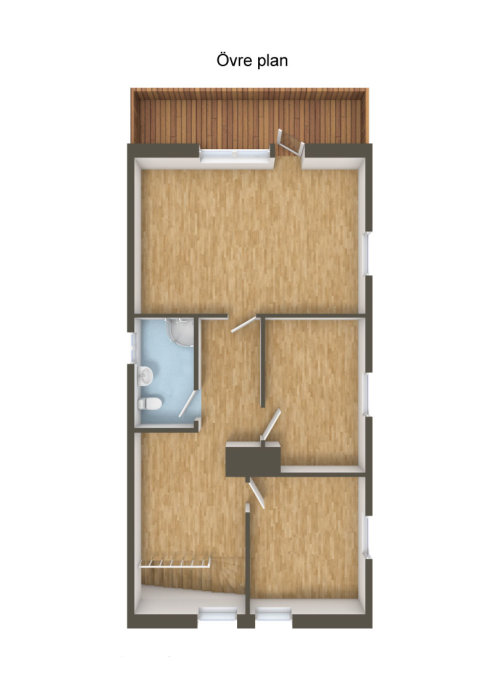

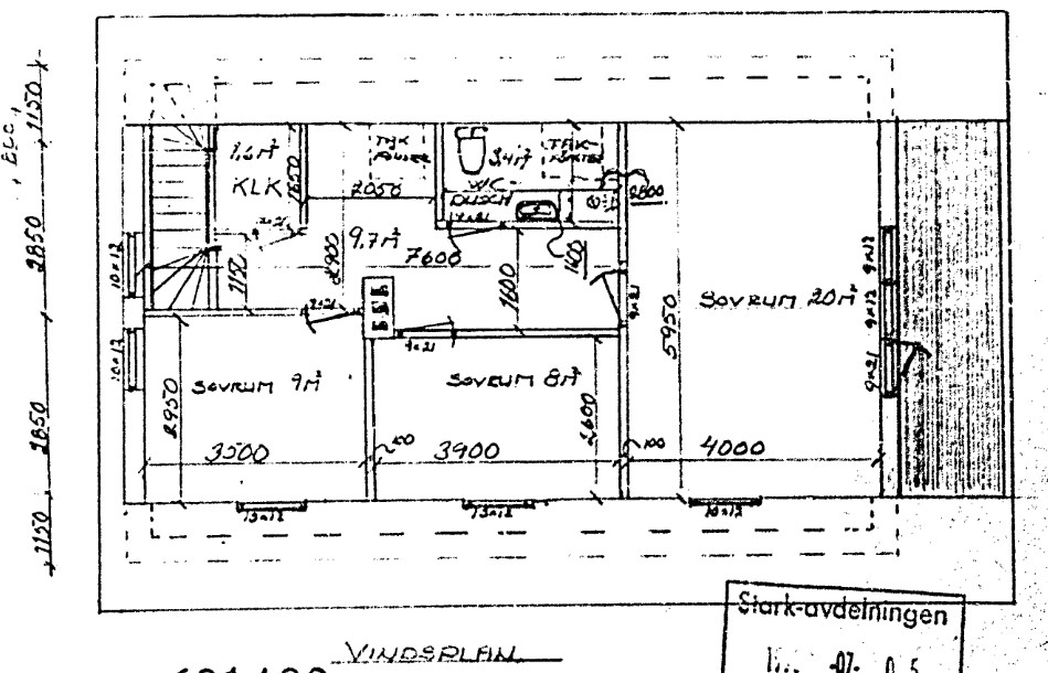

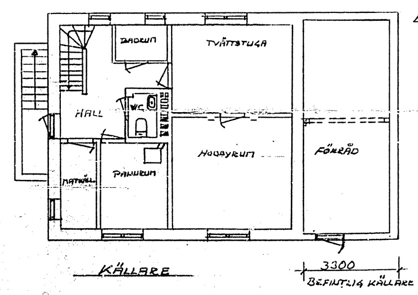

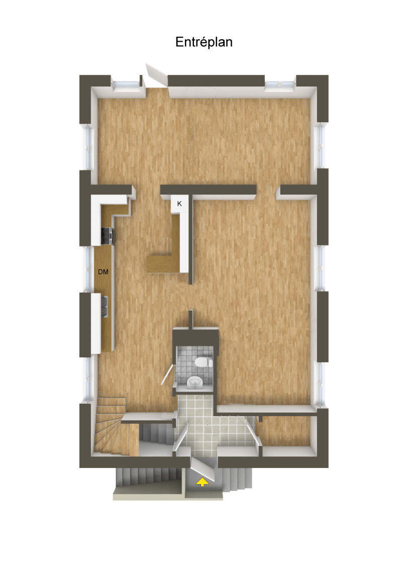

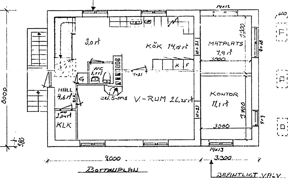

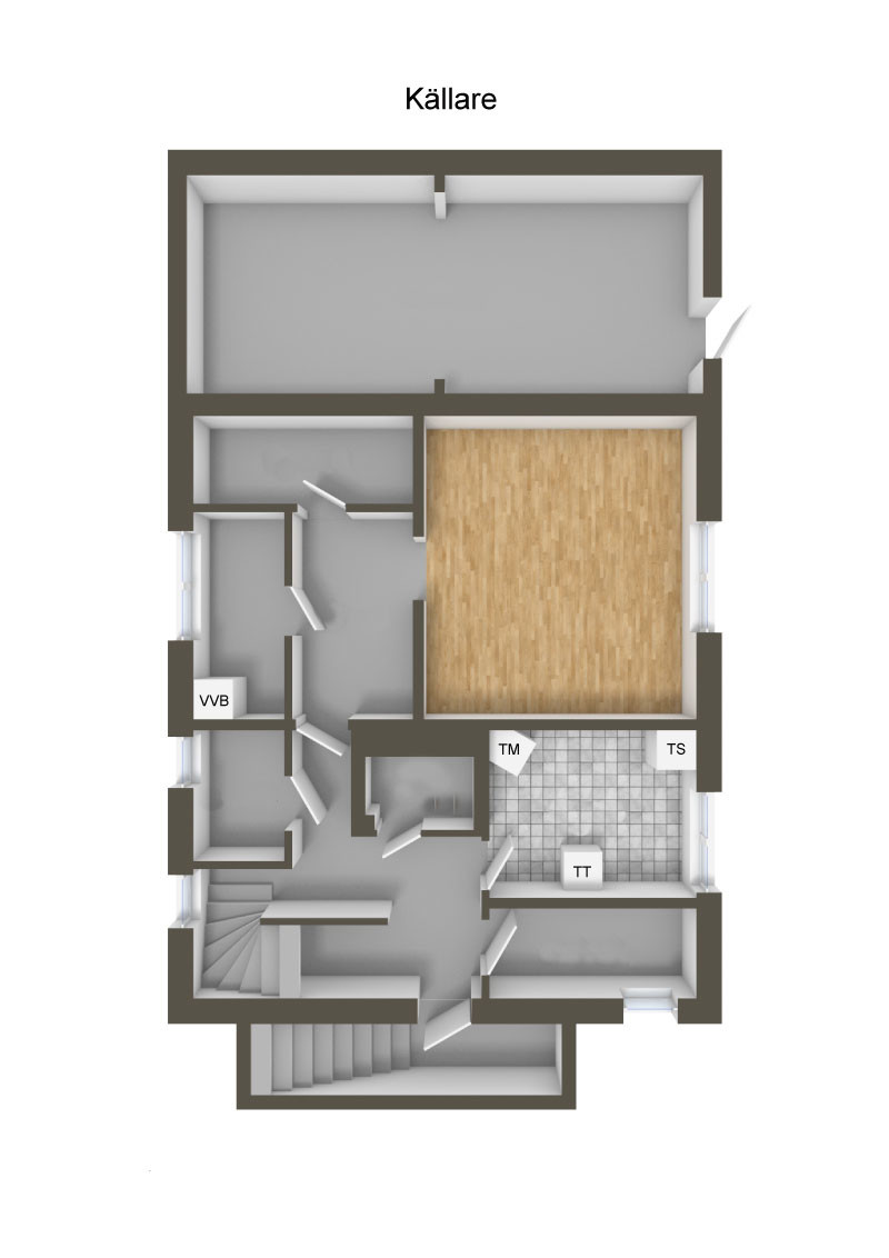

Har funderingar på att renovera huset och kommer fram till att egentligen allt behöver sig en uppfräschning.
Tänkte därför även passa på att se om det finns bra tips och idéer på hur man eventuellt skulle kunna ändra i planlösning för att få det mer optimalt.
Känner att entré samt trapporna till källare och ovanvåning som befinner sig på kortsidan av huset låser in mig väldigt mycket. Det följer inte så som ett nybyggt 1,5-plans hus disponerar dessa funktioner. Till sagan hör att huset ursprungligen är byggt utan ovanvåning och att det dela är lyft samt förlängt. Därav de tjockare innerväggarna.
Bland bilderna återfinns ritningarna vid bygget. De med lite snyggare grafik är så planlösningen ser ut numera med några väggar rivna.
Har ni några förslag?

Vad vill du ha för funktioner? Antal sovrum, kontor, fler badrum, allrum etc?
lillanutten och 1 till
Antalet sovrum är bra som de är, 3 st och att de är på ovanvåningen. Kontor agerar ett av sovrummen i dagsläget så det fungerar bra.
Skulle säga att om det går, så vore ju badrum även på nedervåningen önskvärt, men det är inget måste (toaletten som är där nu är minimal).
Allrum eller rättare sagt tv-rum återfinns i rummet till höger på bilden som heter "Entréplan" och utrymmet som används är egentligen bara den övre bredare delen.
Det jag själv identifierar som problem eller förbättringar är:
- En stor döyta är ovanvåningens utrymme precis ovanför trappan.
- Utrymmet på bottenvåningen vid trappan fungerar mest som en bred korridor eftersom det är genomfarten från hallen mot köket eller trappan.
- Kanske att väggar kan flyttas på ovanvåning för en mer optimal plan.
- Väggen mellan allrum och kök. Kanske?
Det antal skåp som finns i köket är egentligen ganska bra och spontant har jag funderat på att sätta högskåp på högra delen i köket och bänkskåp på vänstra sidan.
Ungefär där tar min fantasi sedan slut.

Är uteplats på ovansidan av huset där dörren finnes?
Ja, det är korrekt. På ovanvåningen är det största rummet sorvum, precis som de mindre små till höger. Utanför det största sovrummet är en balkong. Den måste inte finnas kvar..
Nedervåningen har uteplats utanför dörren och är en halvtrappa ner eftersom huset har källare och bottenvåningen därför ligger en bit upp från marknivå.
BirgitS
Skulle det gå att flytta ytterdörren till där det är ett fönster bredvid trappan upp eller blir det alltför konstigt i förhållande till gatan och uppfarten?
Då skulle man komma in en större hall där det finns bättre plats för förvaring. Särskilt om man gör en kort vägg mot köket.
Det skulle kanske gå att få till ett litet duschrum i klädkammaren plus del av hallen fram till ytterdörren med duschen längst in.. Ni blir då av med dörren mellan hallen och vardagsrummet. Nuvarande gästtoalett kan då bli klädkammare.

Jag får ta och rita upp en flytt av toalett+dusch för att de hur det skulle kunna se ut.
Den större frågan för mig är nog egentligen ovanvåningen för det känns som mycket yta går åt till tomrummet.
BirgitS
Från början verkar det ju ha varit en klädkammare där. Behöver ni inte mer förvaringsutrymmen när sovrummen är så små?
Plats för dator, spelhörna eller något annat?
Nja, det ritades nog in en klädkammare, men det byggdes aldrig en. I dagsläget står det garderober i ett av de två mindre sovrummen och kontor i det andra. Men förvaring är en punkt som måste till och där har jag egentligen mest tänkt att bygga vid kattvinden i det stora sovrummet samt eventuellt ovanför trappan på vån2. Tänkte mest kasta upp frågan för att få lite tips och inspiration.
Jag fastnar direkt vid entrén. Riva vägg och klädkammare till höger och bygga en rejäl toa med dusch längs ytterväggen. Den kan sluta i samma linje som dagens toa eller murstocken.
Sedan är frågan om det ska vara öppet in till tv-rummet eller om man ska gå via köket, hur är det idag. Gamla toan blir klädkammare eller vad som behövs.

Då hade det blivit rejält med plats att duscha!
Idag är det enligt bilden längst ner i första posten.
