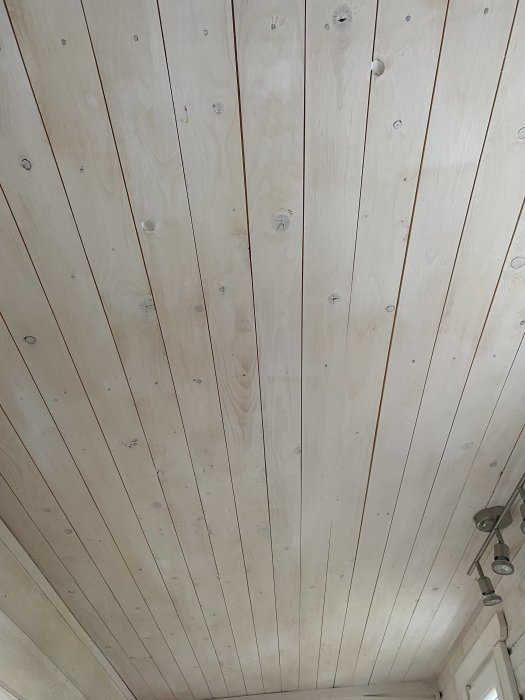

Byggde en liten friggebod i höstas. Isolerade den men märker nu att träet krymper på insidan och det är glipor överallt.
Hur hör ni andra som bygger med trä när träet krymper?!
Trätak i friggebod med synliga glipor mellan krympta träpaneler.
Detta är helt naturligt. Augusti/september är luftfuktigheten störst och allt virke svullet. På vintern torkar det ut och krymper. 1. du kan inte göra något. 2. Fönsterfodret er ut att vilja förmedla en gammal stil och då passar det väl bra in.

Men hur undviker man detta då när jag bygger nästa gång?
Det är så trä fungerar....
Använd gipsskivor, MDF eller liknande "dött" material.
Om du bygger under blötsäsong kan du lägga in brädorna i friggeboden och ställa dit en enkel avfuktare i ett par veckor. Du löser inte all världens problem, men de värsta springorna slipper du. Fast det rådet är kanske inte värt så mycket nu, om det inte är din nya hobby att bygga friggebodar.
