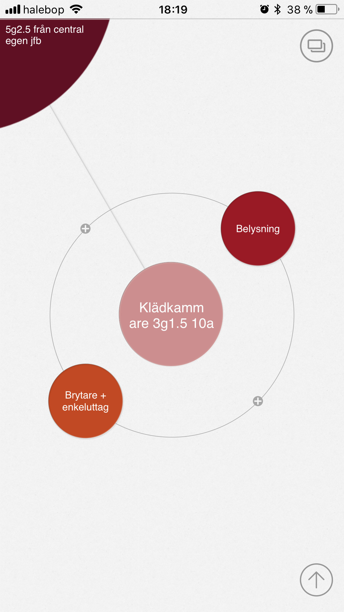

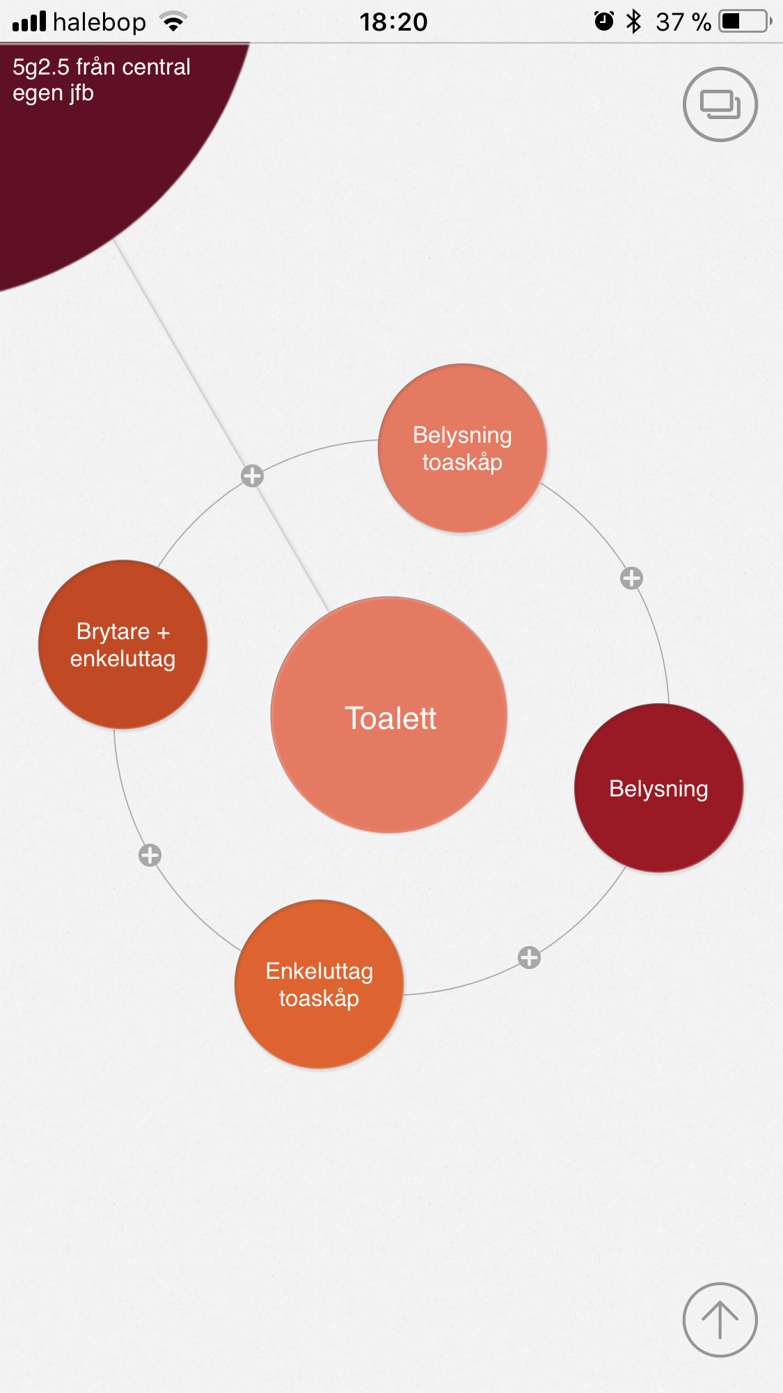

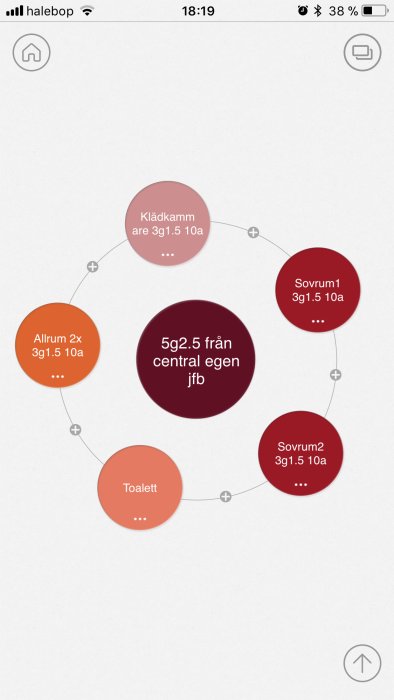

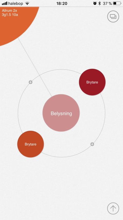

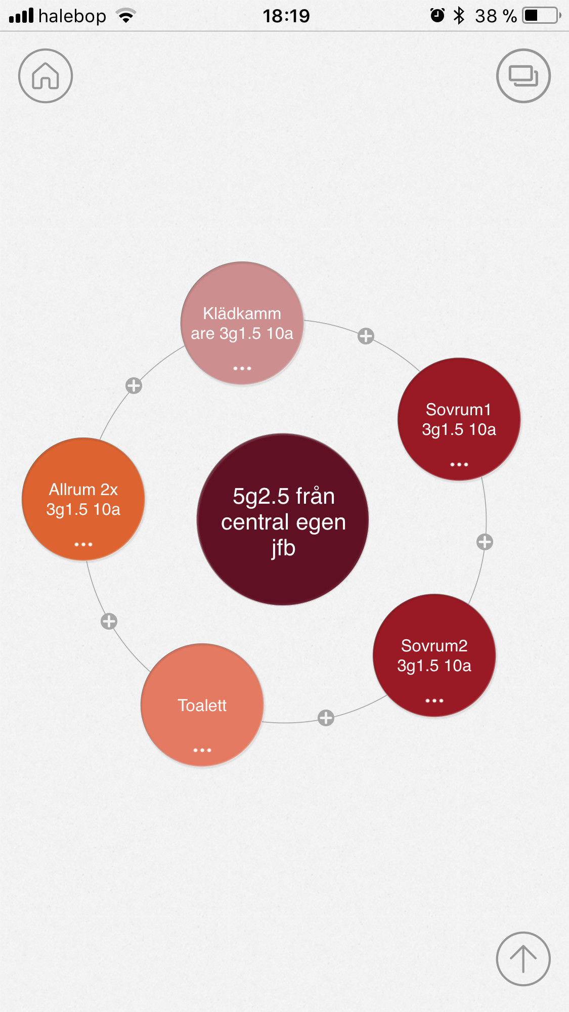

håller på att isolera övervåningen på nya kåken och planerar elen så smått.

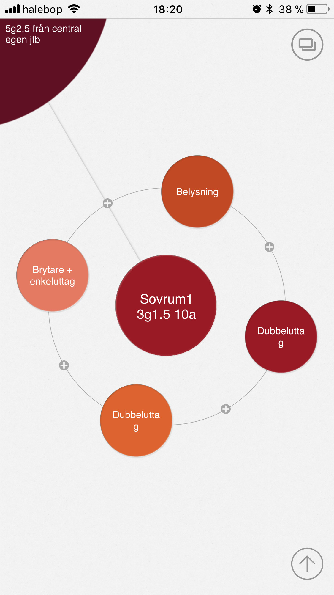

Sovrummen är ca 10-11m2, toalett har dusch och klädkammaren är 5-7m2
Är det för mycket förbrukare tycker ni på varje grupp? Tänker mig att jag bara drar en 10a 1fasgrupp till varje sovrum. Klädkammare och toalett borde kunna dela grupp egentligen? Dessa hamnar bredvid varandra.

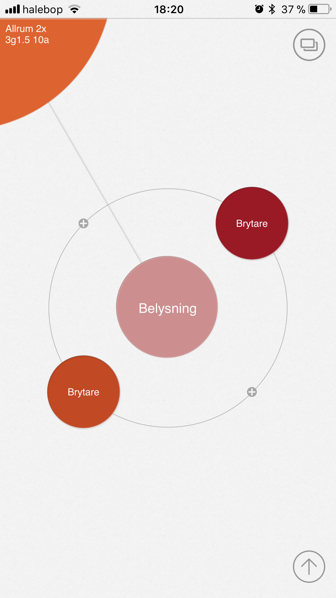

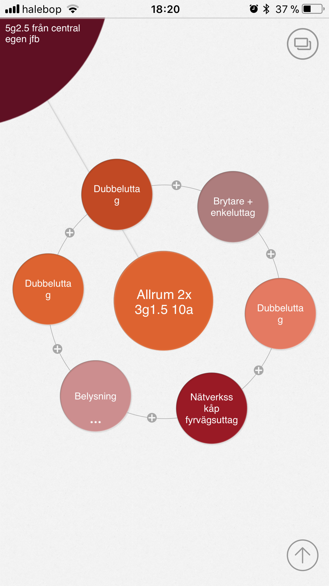

För få eller bra med uttag i sovrummen? Är ganska standard eller? Allrummet har två grupper iaf. Bara svenssonförbrukare typ en tv och en stereo i allrummet ;)
Vill köpa en så liten normcentral som möjligt men jag vill inte dumsnåla heller.
Kan också dra 3g2.5 till alla grupper och avsäkra med 16a men det känns väl lite överkurs?

Normalt är att lägga 6-7 anslutningar per grupp, en grupp till 2 sovrum brukar jag lägga det är ju inte så mycket man använder där.
Allrummet hade med din beskrivning klarat sig med en grupp och den hade kunnat delas med toalett och klädkammare.
Ang sovrummen så tycker jag att om du inte specifikt har någon platsbunden utrustning så sätt ett 2 vägs uttag i varje hörn. Du vet ju inte vad en ev framtida ägare har för planer med de rummen.
Sätt även ett "städuttag" under brytaren vid dörren till rummen (använd 2-facksram)
Sen finns det de som förespråkar att man ska ha uttag från olika 2 grupper i ett rum, i fall en säkring går så ska man ändå ha möjlighet till att få el i det rummet som matas från den säkringen men jag håller inte med om detta. I så fall ska det vara ordentligt uppmärkt och dokumenterat.

Tackar ödmjukt för svar. Då vet jag att jag inte snålar med grupper iaf. :) ska strössla med uttag absolut.
Städuttag har jag planerat i alla rummen. Det är det som avses med brytare + enkeluttag. Det är suuuperskönt med dessa uttag.
