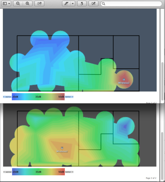

IDG hade just en artikel i ämnet. Som vanligt ömsom vin och ömsom vatten, men jag tog fasta på ett tips och laddade net NetSpot för Mac som kartlägger signalstyrkan på olika ställen i en byggnad.
Eftersom vi har haft problem med signalstyrkan på min Hustrus företag (Airplay börjar hacka) så var det hela av stort intresse.
Bilden nedan visar signal/brus-förhållandet med den tidigare (vid receptionen) och nya (på vinden) placeringen av routern. Mycket smidig och dessutom gratis app som rekommenderas!
