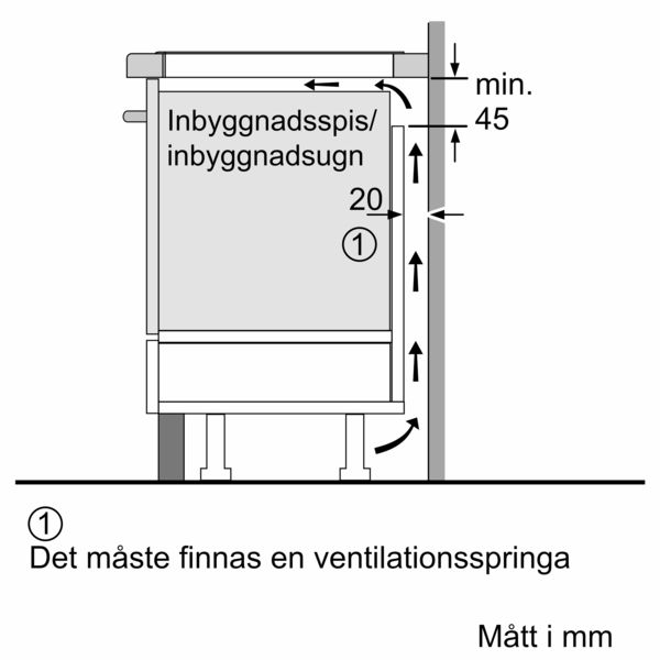

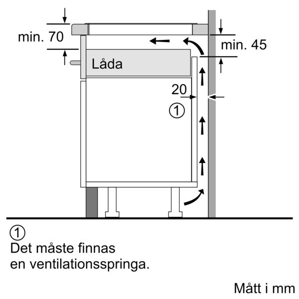

c) Det kan bli problem med ugnen med en sådan pass tunn skiva. Det hela beror på:
1) Vad höjden är på ditt underskåp.
2) Hur hög ugnen är bakom framstycket.
3) Hur djup din häll är.
Det måste nämligen vara en liten luftspalt mellan häll och ugn. Det är bara att sätta igång och mäta.

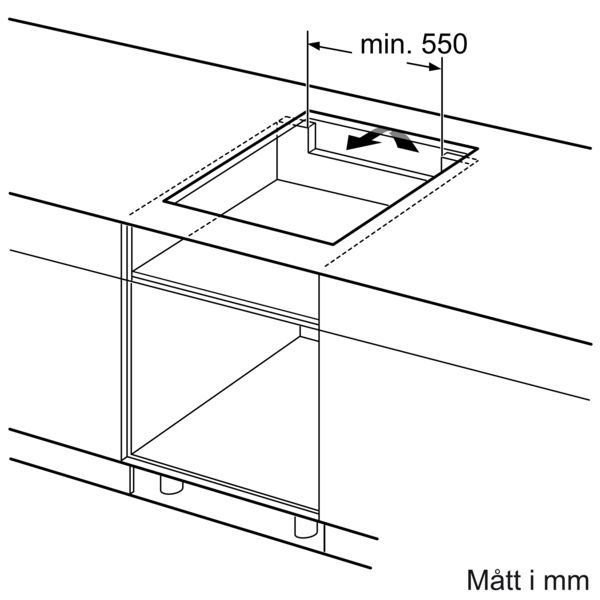

La upp de från datorn och kan se de men länkar här direkt:
http://tinyurl.com/zeft7kk
Här går PDF:en att se
Och här bilderna
http://www.neff-home.se/produkter/hällar/hällar/T66PS61X0.html?source=browse
Direktlänkar
http://media3.neff-international.com/Line_Drawings/600x/MCZ_007457_EH601TK11E_sv-SE.jpg
http://media3.neff-international.com/Line_Drawings/600x/MCZ_00757947_402188_EX671LYB1E_sv-SE.jpg
http://media3.neff-international.com/Line_Drawings/600x/MCZ_007615_EH651RE11E_sv-SE.jpg
http://media3.neff-international.com/Line_Drawings/600x/MCZ_009367_EH601TK11E_sv-SE.jpg

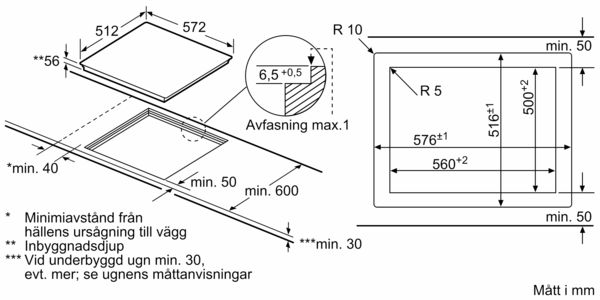

Hällens tjocklek är 56 mm enligt den tekniska specifikationen på neff-sidan:
Mått i mm (H x B x D) 56 x 572 x 512 mm
Sen måste du jämföra med måtten på skåpstommen och ugnen.

Jag blandade ihop jag menade på vilken höjd man monterar ugnen så att man får korrekt mellanrum. Men kanske bättre att gå upp i tjocklek på bänkskivan?

Ja, du måste beräkna på vilken höjd som ugnen ska monteras för att det ska bli rätt avstånd mot hällen. Prata gärna med någon affär som säljer Siemens/Bosch-produkter, de brukar känna till hur deras produkter passar ihop med Ikea-stommar.
