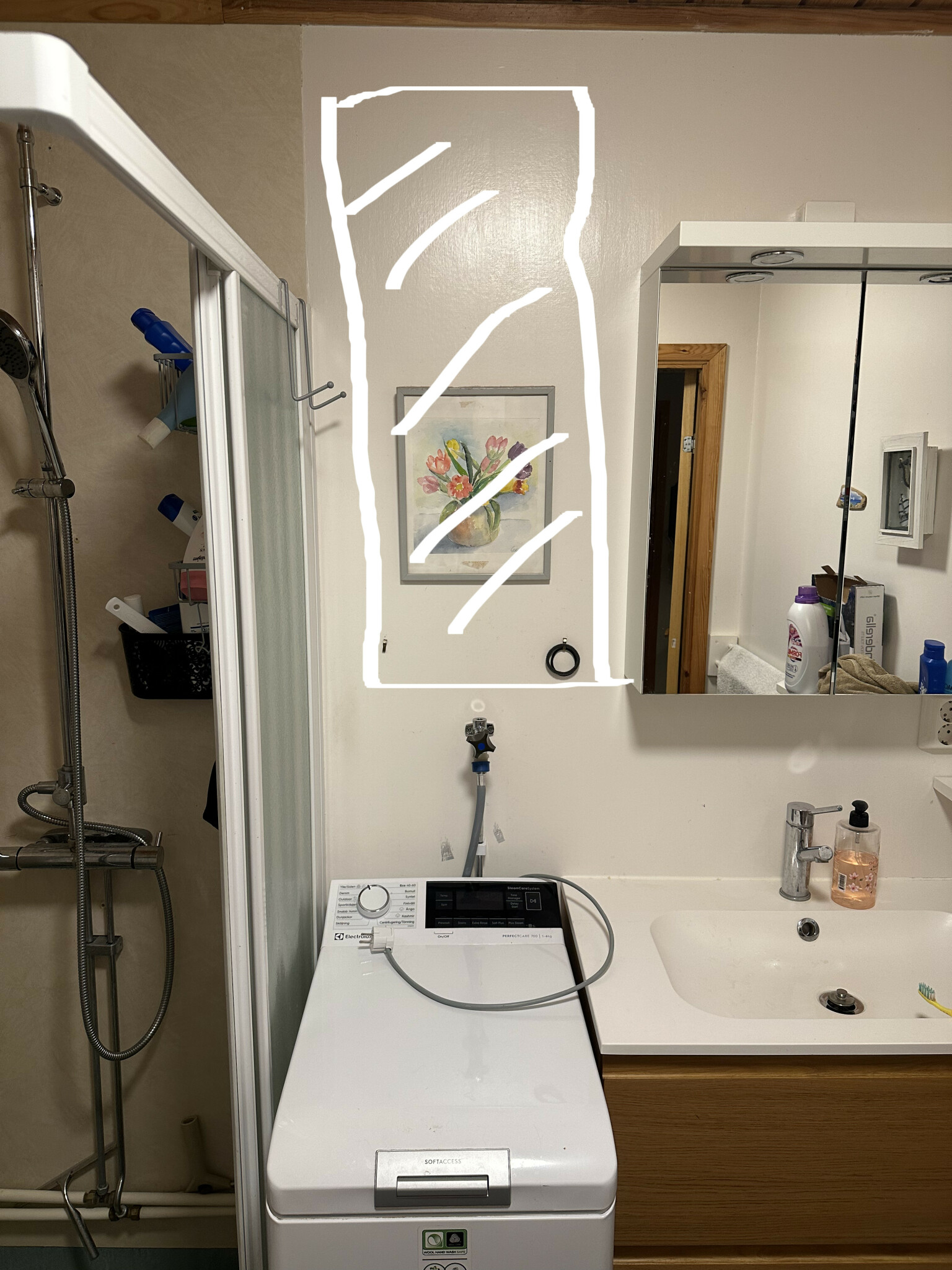

Jag förnyar ett kök i ett fritidshus från 1978. Som vanligt från denna tid kanske man inte följde alla regler definitivt inte dagens regler och det är svårt att göra det när man renoverar/förändrar :-)
I köket har det funnits en VVB som varit placerad i diskbänksskåpet. Nu när vi gör om funderar jag på om jag kan flytta den någon annanstans. Det enda andra stället (förutom köket) är i badrummet (se bild), men hittar bara en plats där den skulle kunna vara och funderar på vilka nackdelar jag inte ser.
Fördelarna är att jag kommer till ett rum med golvbrunn och att jag får in en större, kanske 60-80L istället för ca 30L som det skulle vara under diskbänken.
Nackdelen är att den skulle vara ovan tvättmaskinen, intill duschen och inte ha mer än 10cm fritt upptill och kanske 30-40cm nedtill fritt (tvättmaskinen kan så klart flyttas.
Väljer mellan installationer som kanske inte är så jag skulle gjort hemma, men det är inte alltid lätt att få det 100% i ett fritidshus.
  • Badrum med duschkabin, tvättmaskin och handfat; vitmarkerad yta på väggen indikerar möjlig plats för VVB över tvättmaskinen.
