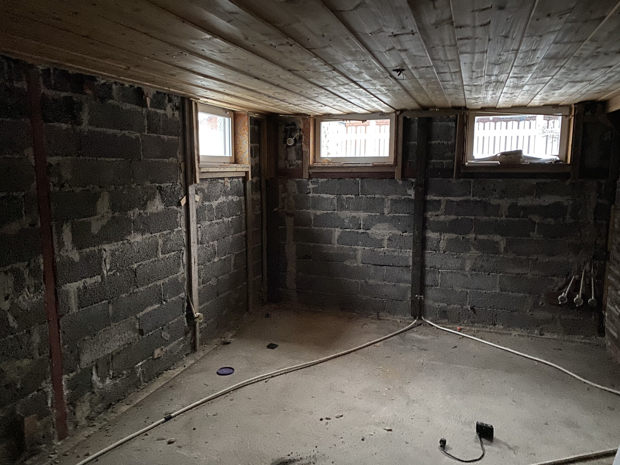

Renoverar en gillestuga. Vattenburen golvvärme kostade 100000 enligt offert så det blir ventgolv. Ytan ca 18-20kvm. Nuvarande radiator varit monterad i mitten enligt bild. Vill nog flytta denna för enklare montering. Hur tänka kring storlek och placering av radiator? Kan jag välja en smal hög radiator och placera i hörn eller är det bättre att placera längs med ytterväg? Är det ok att placera radiator längs innerväggar?
Vad har jag egentligen för möjligheter till uppvärmning? Finns det annat alternativ än klassisk radiator längs vägg? Huset har fjärrvärme.
  • Tomt källarutrymme med murade väggar, träbjälkar i taket och små fönster.
Vad ingår i golvvärmeofferten?
Om du nu lägger ventilerat golv, varför inte lägga spårade golvspånskivor istället för vanliga golvspånskivor samt värmeplåtar och golvvärmeslangar?
Var finns det tilluft?
Uppvärmningen bör ju vara i närheten av det så det inte blir kalldrag från tilluften.
Storleken bör ju vara så att den ger i från sig lika mycket värme som den gamla (om den gav tillräckligt med värme).
