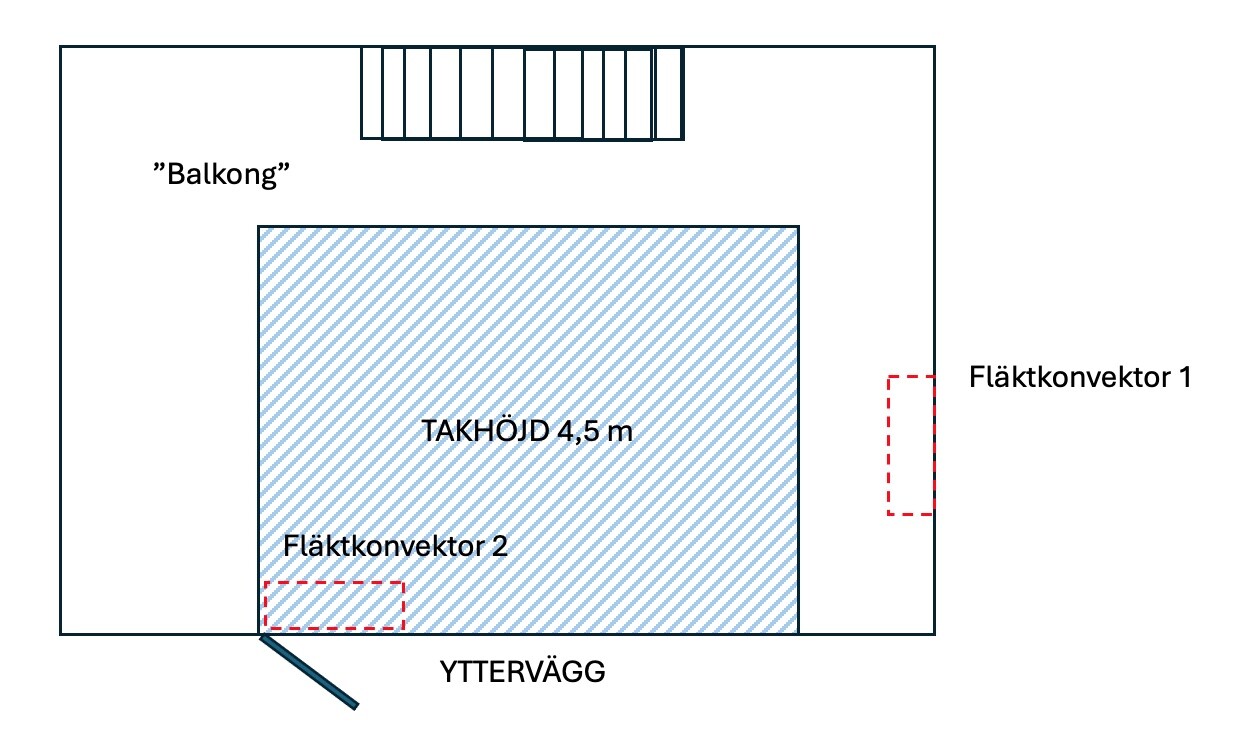

Jag har tänkt att isolera och inreda en del av mitt uthus, en f.d. handelsbod. Det aktuella rummet har en golvarea på knappt 40 kvm. Takhöjden är 4,5 m och det löper en balkong med spjälräcke runt tre av fyra väggar. Takhöjd under balkongen ca 2,3 m. I dag sitter det ett ”normalt” konvektorelement på väggen under en del av balkongen (Fläktkonvektor 1 på bilden). Vattenburet och normalt utblås uppåt. Konvektorn har en specad effekt på 2200 W vid max fläkt, 45 grader framledning och 20 grader i rummet. Denna kommer jag inte att flytta. Jag tänker dock att jag lär komplettera med ytterligare en konvektor. Jag har tittat på en modell mer av typen inomhusdel till en luftluftvärmepump. Kanske denna typ:
https://www.rinkabyror.se/artikel/fcw22vl-flaktkonvektor/
Vad tror ni man behöver effektmässigt? Kan det räcka med 4 kW på den? Totalt drygt 6 kW i rummet? Och var skall den placeras? Jag tänker att den bör placeras över ytterdörren (Fläktkonvektor 2 på bilden), men ska man sätta den i höjd med balkongens golv, alltså precis över dörren, eller bör man flänga upp den mot taket, så där drygt 4 meter upp? Det känns som om man vill blåsa ut värmen lite längre ner, eller? Den stiger ju ändå...
  • Ritning över ett uthus med måttangivelser, två markerade fläktkonvektorer och balkong.
