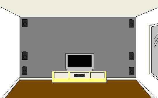

Lånar tråden lite. Har renoverat vardagsrumet och det är dags att fixa ljud/bild
Har tidigare placerat högtalarna på "mellan" men har inte varit riktigt nöjd med detta då jag tycker de har synts lite mycket. Mina högatalare är inte så slimmade utan mer "bulkiga" om än inte så stora.
Funderar nu på att sätta dem på fisknivån då förhoppningen är att de ska "smälta" in i hörnen lite mer.
Är det nån som kan ge lite feedback på detta. Kommer det bli snyggt med så låg placering? eller kommer man störa sig på det efter ett tag. Någon som har lågt placerade sateliter?
Gjorde en fin bild där alla alternativen är inritade.

Tripod: Fågel eller fisk spelar egentligen ingen roll. Men i "fiskläget" blir det väl svårt att undvika att föremål kommer emellan högtalarna och dina öron?
Allt som är i vägen dämpar eller reflekterar ljudet på ett oönskat sätt.
Att saker som står ivägen för ljudet inte är bra det förstår jag. Det var mer av rent estetiska skäl jag frågade. Det enda som kommer vara ivägen för ljudet är soffbordet antar jag. Soffbordet är ganska lätt och luftigt,(Ikea Klubbo), så det borde inte störa jättemycket.

Några almänna tips.
1. man bör undvika att sätta högtalare i hörn. Prova själv att be nån gå och ställa sig i ett hörn samtidigt som de pratar så förstår ni varför, -det blir burkigt.
2. En hög placering känns ofta mer realistiskt än en låg, men de flesta inspelningar görs i "sittande ögonhöjd" och därför bör högtalare oxå sitta i den höjden.
3. Tak fungerar bra för surroundljud, men musik/stero är riktningskänsligt och det fungerar riktigt dåligt med takmontering. Det finns ju de som ligger ner på marken under konserter, men de brukar inte njuta fullt ut av upplevelsen...
Ideen är att högtalarna skall försvinna och ljudet skall målas upp som om du var där. Men de flesta i den här tråden verkar huvudprioritera utseendet (eller icke-utseendet) så kan det bli svårt.
Några almänna tips.
