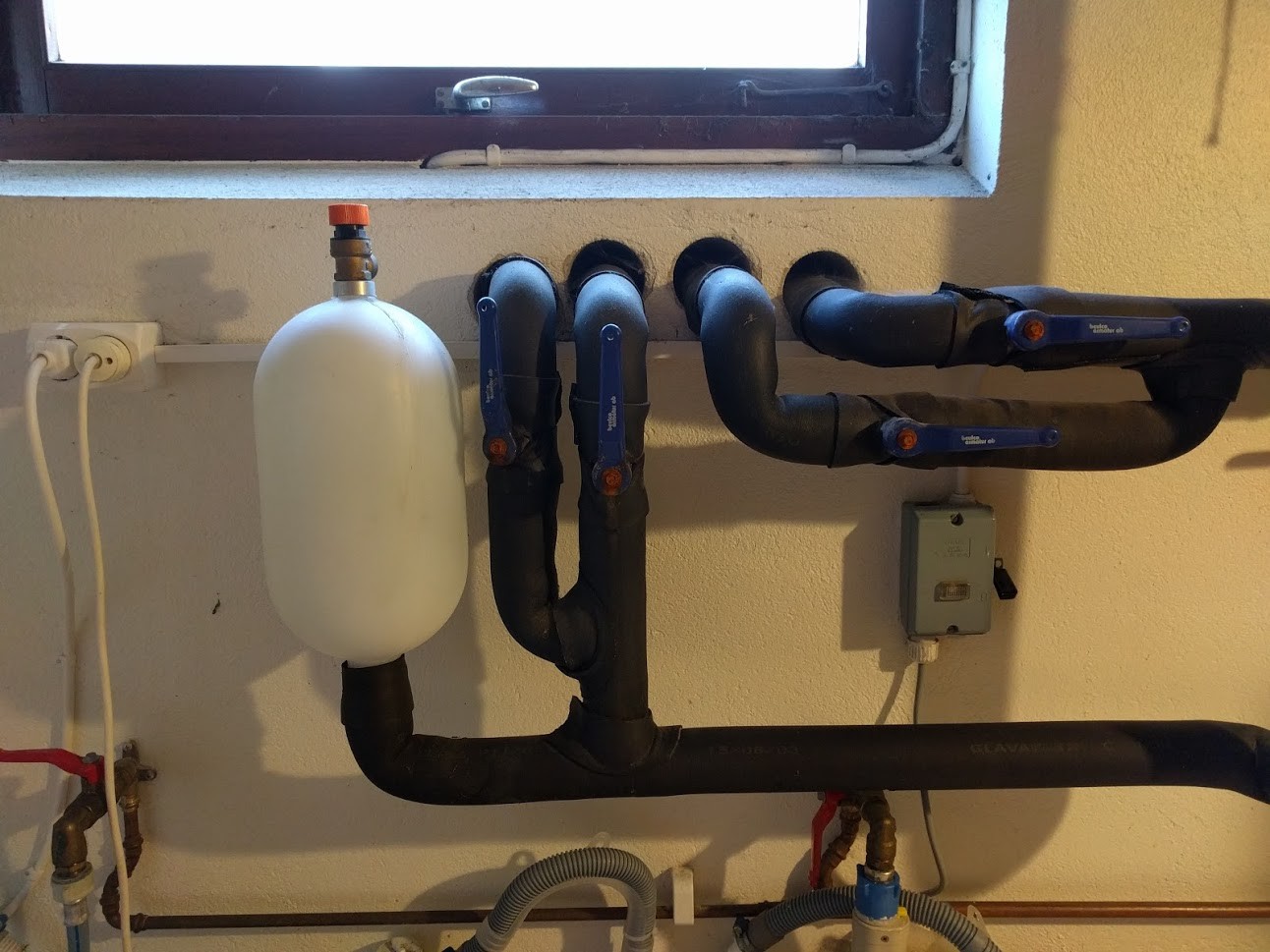

Har en fundering angående vår jordvärme, expansionskärlet sitter i närheten av utgående slinga enligt följande bild, kan verkligen luftbubblor hamna i expansionskärlet?
Hela blåsan är full så det "sprutar" om jag öppnar skyddsventilen.

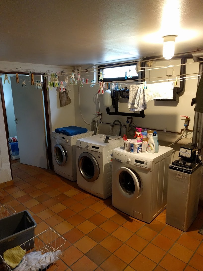

Det blir nog knepigt, detta är den enda bilden jag har för stunden:
Rören kommer uppe höger och går längs med taket från värmepumpen, det är 2.1m till tak så där är inte mycket plats ovan värmepumpen.
Eventuellt skulle man kanske få in det ovanför filtret på returledningen.

Gott! Slipper jag oroa mig över det. Tack!
