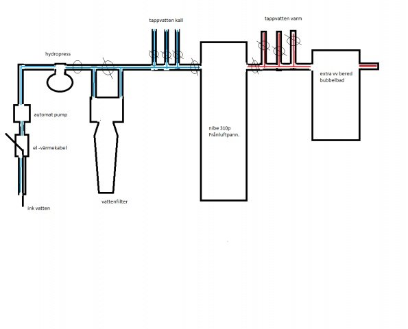

Håller på för fullt o bygger pannrum och är inte helt hundra på i vilken ordning som detaljerna ska komma i.
Det jag har är ( och tror är kopplingsordning från inkommande vatten)
0.Bottenventil
1.Värmekabel
2.Pumpdosa ( givare till pumpen i djupborrad brunn )
3.hydropress
4.vattenfilter
5. till tappvatten kall.
6. till tappvatten varmvatten ( nibe fighter 310 )
Har sedan en extra ca 90 liters varmvattenberedare som jag köpte in för att kunna ha att komplettera med ifall man får råd med bubbelpool =)
Hur skall den kopplas in för att få störst effekt / energibesparing ?
Ska se om jag hittar något kort att ladda upp som det ser ut nu...
Om någon har tid / ork / lust att rita ett kopplingsflöde / schema så vore jag grymt tacksam =)
Ser ni att jag glömt något detalj så rätta gärna mig =)

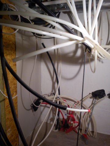

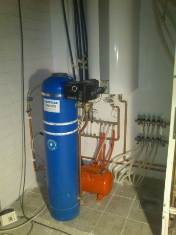

Någon som har lust att lägga upp bild på sina lösningar hemma alt kopplingascheman / ritningar, tips, råd förslag, länkar, instruktioner etc
Har lite smått panik, har planerat att flytta in i huset med familjen i november och då måste pannrummet vara klar... ( Min bugdet är tyvärr sprucken sen länge... annars hade jag haft en rörmokare för 600 kr timmen där nu.... )
Som ni ser på bilder så e jag .....lite.....stressad......
hittade svaret på calidius, ska vara efter hydropress

Har lite strul med varmvattnet, om man kopplar utgående varmvatten från pannan in till ingående kallvatten på den extra vv-beredaren. Måste denna vara på för att inte all värme ska försvinna därinne även om den är isolerad eller kan man ha den avstängd o bara köra på? Jag upplever det som att eftersom jag fyllde systemet med vatten ( kallt ) så kommer inte varmvattnet igenom, och även om jag spolar så ska det ju igenom 100 liter varmvatten från pannan innan går... några tips?
Även fast varmvattenberedaren är isolerad så tappar den värme då den är avstängd. (nattetid står den ju stilla många timmar) Om du har den på så toppar den bara varmvattnet... Vilket jag skulle rekomendera!
Det är skillnad att ha en temp på +8º in i VVB eller +55º
Om du har VVB avslagen så får du ju en typ av "buffert" på 100L innan du har helt uppvärmt VV...

Om VVB sitter i serie med VP för att spetsa så borde väl VVB inte spetsa om det är kallare vatten i VVB än vad som kommer ifrån VP?
Säg det snabbt 10ggr
Således borde väl varmvatten från VP passera utan inblandning från VVB ifall VVB är avslagen?
