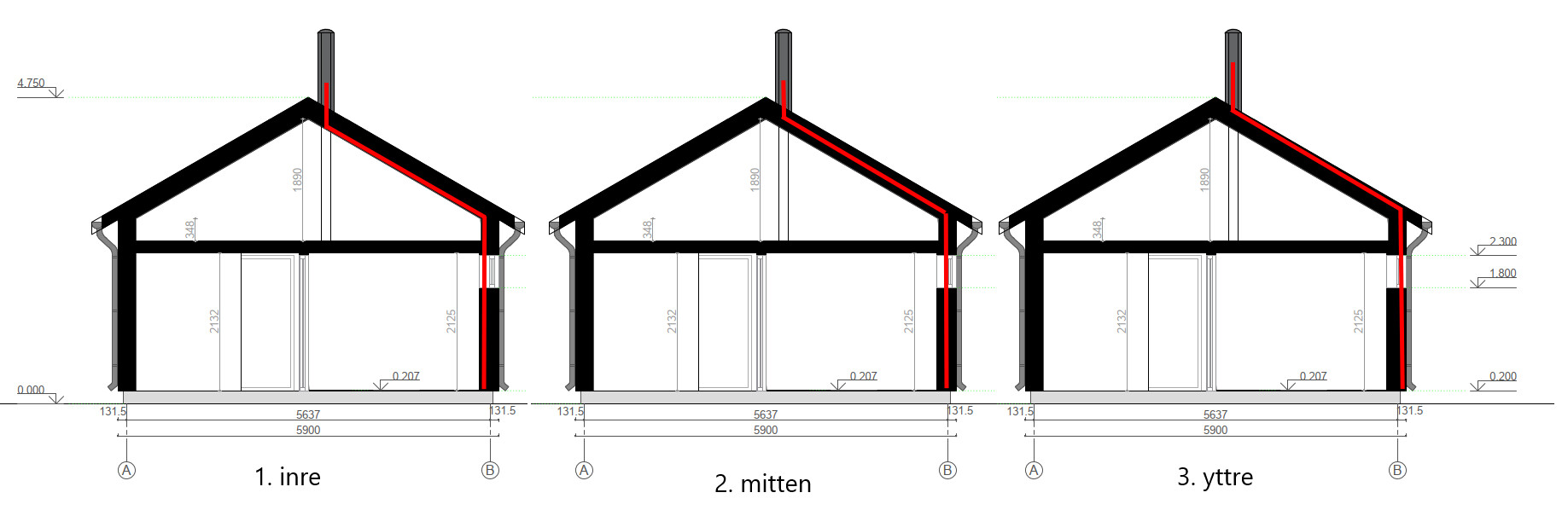

Hej, jag bygger en stuga i södra Sverige och just nu försöker jag klura ut avloppsventilationen. Planen är att dra ett rör mellan balkarna i ytterväggarna och taket. Röret kommer att vara 75 mm. Det kommer att sluta precis vid nocken (på samma plats som skorstenens huvud). Ur kondenssynpunkt, är det bättre att placera röret i den inre delen (bild 1), mitten (bild 2) eller yttre delen (bild 3) av väggen/taket? Väggarna kommer att isoleras med 145 mm isolering och taket med 195 mm isolering.
