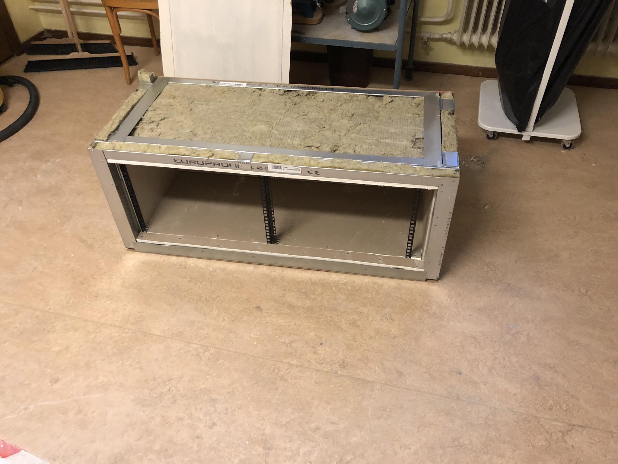

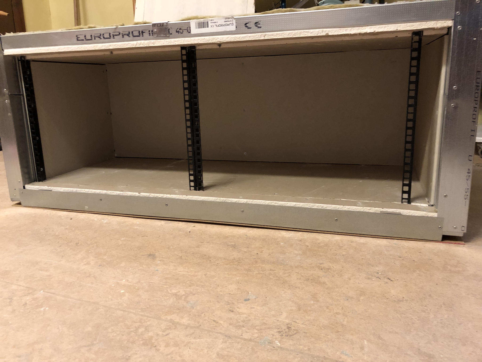

Äntligen tagit tag i projektet, blir en låda till vinden till slut..
Så här långt har jag kommit, kanske inte den vackraste lådan men förhoppningsvis funktionell, skall dit en isolerad lucka samt kläs utvändigt med plywood..
Dessvärre satte storleken på stugans befintliga vindslucka lite begränsningar på vad jag kan åstadkomma i verkstaden, resten lär färdigställas på plats på vinden..
Kvar att göra:
• Invändig tätning av skarvar
• Luckan med gångjärn
• Ventilationsrör in / ut
Frågor:
Vad tror ni om att köra ett horisontellt 100mm spirorör från norrgaveln (med utvändig mussäker ventil), blir nog minst 2 meter från gaveln till ”server-låda”..
Blir det för klen dimension på röret för att en ~100mm datorfläkt ska klara att skyffla luft in?
Bör fläkten sättas vid fasad-änden av röret eller vid låd-änden?
Bör man även ha en fläkt som blåser luften ut ur lådan till vinden vid ut-ventilen, eller är det onödigt?

Häftigt!!
Datorfläkt hm, varför inte en riktig kanalfläkt av liten modell? Kanske går att hitta något billigt som inte är för kraftfullt? Då behöver du ingen fläkt för att blåsa ut luften heller och du sätter den mitt på röret där det passar.
Vad är det för profiler du hittat?

Ja det kanske vore bäst..martin43 skrev:
Vill såklart ha det hela så energisnålt som möjligt, men det ska ju funka också..
De flesta kanalfläktar verkar dessutom ha varvtalsreglering så de behöver ju inte ställas in på max heller...
Sen att hitta billiga IP-klassade är väl en annan femma, en sån här får kanske anses vara billig...
https://www.luftbutiken.se/kanalflakt-varmeflyttare/289-ostberg-kanalflakt-ck-100-a-24l-s.html
Absolut. Om det är en sån "dimbar" fläkt och du ändå ska ha någon hemautomation i det där skåpet så sätter du såklart in en temp/fukt givare i skåpet och en dimmer som du sätter fläkten i. Sen startar fläkten vid tex 25C och ökar linjärt och går på max vid tex 32C. På vintern kanske fläkten kan stå still när det är kallt ute/på vinden, förutom en enminuts motionsstart varje dag så att den inte fastnar.
Då lär jag ju bara ta tag i att börja forska om och lära mig hemautomation också, så att jag kan köra fläkten med temp/fukt-givare och dimmer automatiskt ihop på något vis..
Tips på vad jag kan börja kika på som kan klara det utan att börja på skyhöga kostnader?
Edit: Apropå profiler så är det faktiskt vanliga plåtreglar från Byggmax, priset fick avgöra här...
