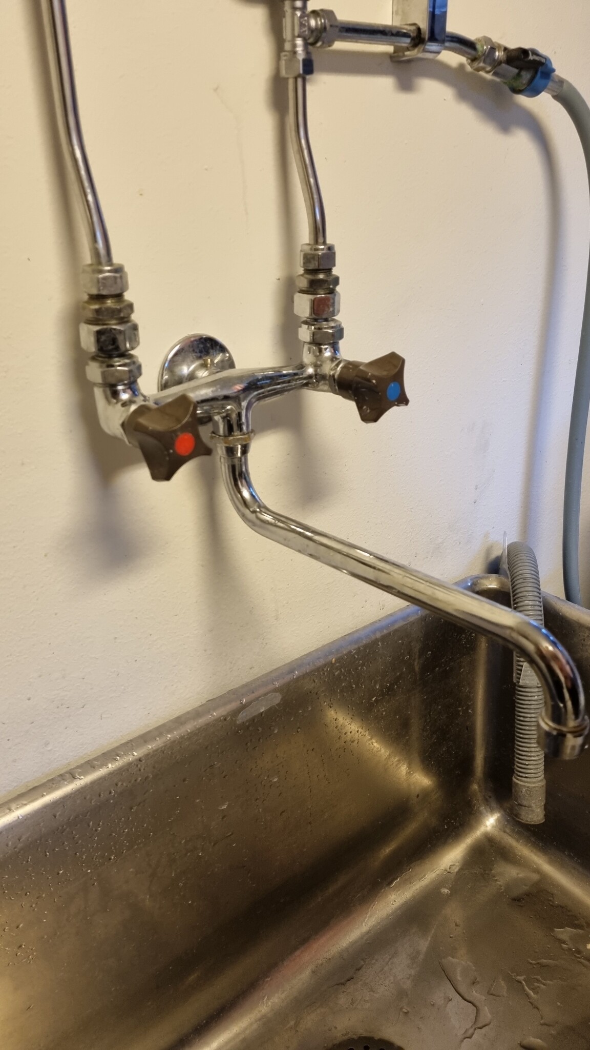

Pipen läcker vid infästningen och kan dessutom inte skruvas fast ordentligt. Kan ramla av trots hård åtdragning.
Den är ju gammal, troligen från 1971. Antar att det blir svårt att hitta reservdelar och att jag då får byta, men det är lite knepigt eftersom det är utanpåliggande konstruktion. Hur hade en rörmokare gjort?
Tacksam för svar!
  • Gammal köksblandare med rör och två vred som monterats utanpåliggande vid diskbänk, där läckage och lös infästning beskrivs.
Jag har "lagat" en sådan där genom att stoppa i en ny packning, en oring fungerar men det blir inte perfekt. Sedan loctite på gängan och dra åt lagom.
Nya pipar finns, men de är i olika dimensioner. Mät.
