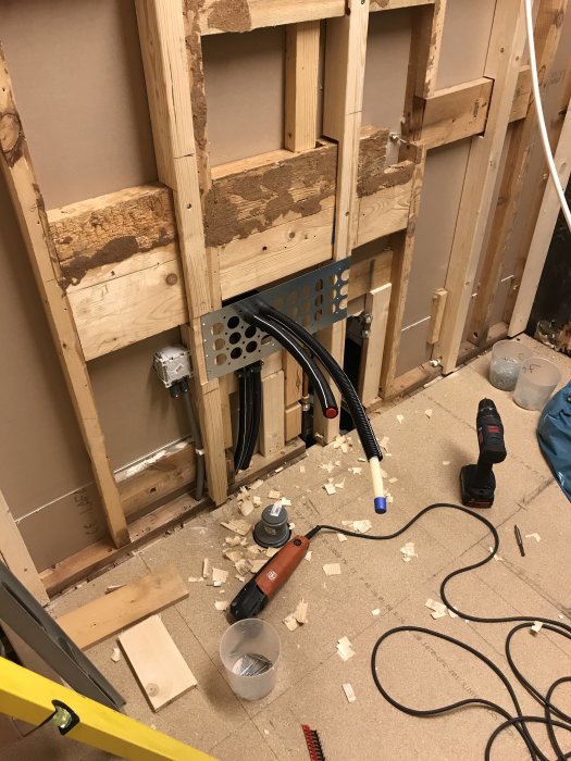

Hej.
Håller på att renovera badrummet hemma, har monterat kall/varmvatten (PEX) på 40CC men blir nu lite osäker då jag kollar runt lite på olika badrum.( vill göra "rätt" innan jag monterar väggskivor).
Finns det något standard CC mått på vattenrör utifrån vägg? Har tittat på Vatettes väggbrickor och dessa är 40CC.
Jag har tänkt att koppla på 12mm kopparrör på kallvattnet för att kunna gå vidare till toaletten också. eller räcker 10mm? cirka 2 meters avstånd.
MVH Andreas

Jag har satt 40mm väggbricka både på toaletten, bakom kommoden i badrummet och i tvättstugan. Alltid satt vinklade ballofixer rakt på väggbrickan och ansluter blandaren därefter. Klockrent!
Rise
Kanon. Precis så jag har tänkt mig.
//Andreas
Det är som flera nämner cc 40 som gäller om man inte kör väggdosor för vattnet. Då får man köra bredare för att få plats med anslutningskopplingarnas täckbrickor.

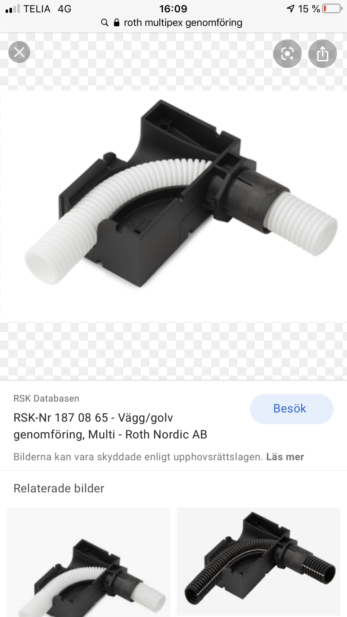

Roth multiplex genomföring för vägg och golv installation.

ok. Jag använder detta. Bifogar bild.
Rigor och 1 till
Ja det funkar med vatettes väggbricka. Däremot har jag inte direkt positiv till Roth tillsammans med vatettes väggbrickor... ja, dom är godkända tillsammans, men jag har varit på många byggen (som Besiktningsman VS) där rörläggarna har väldiga problem med tätheten med just dessa produkter. Typ när man provtrycker 1 gång är det tätt, när man sen gör det igen läcker det.. Så kolla och efterdra kopplingarna och åter kolla så att det verkligen blir tätt.
Jag har blivit typ beordrad av TE att närvara vid montage och efterföljande provtryckning av lägenheter för att kunna påvisa att det inte/är RE som slarvat, vilket TE vill att det ska vara...RE har inte valt produkterna, så det är TE som åkt på massa extra kostnader då det är deras projektering...
