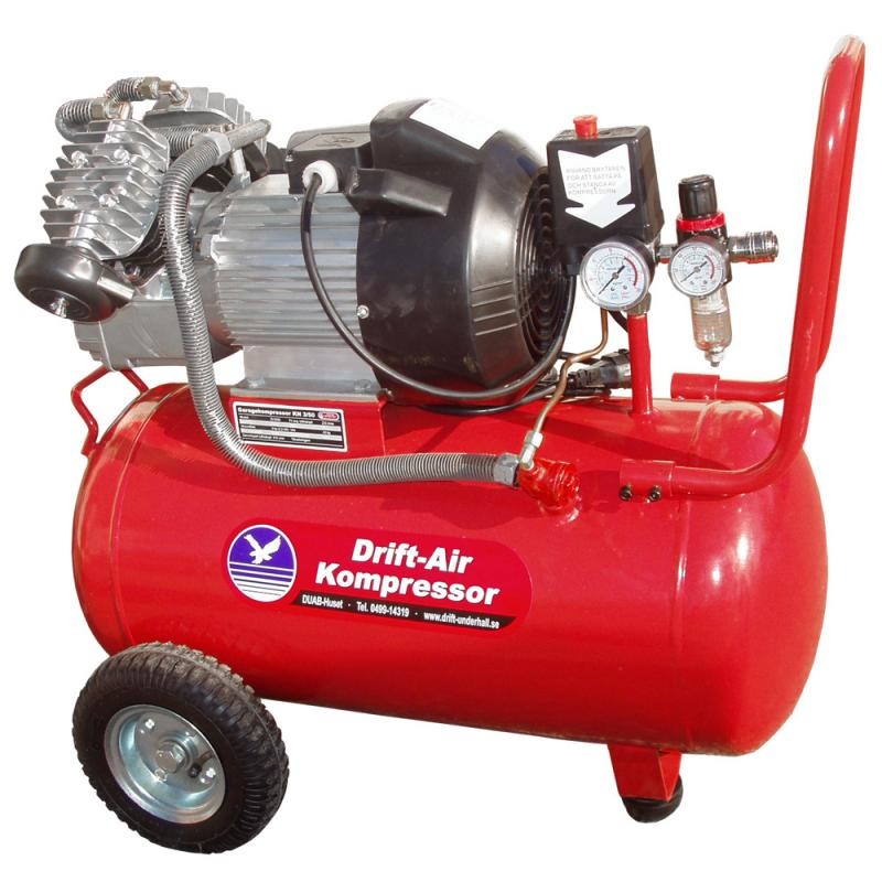

Mitt nästkommande inköp kommer att bli en kompressor. Tyvärr så kommer det inte bli märkesgrejer den här gången. Utan det får bli en Stanley kompressor eller en Meec.
Kompressorn kommer att användas till spik och dyckertpistoler under mitt byggande. Efter det är klart kommer den användas vid hjulskifte tillsammans med min Ingersoll rand och för luftpåfyllning med min PCL airforce. Eftersom jag kommer att använda en mutterdragare har jag tänkt mig att luftflödet inte får vara för dåligt.
Efter att ha scannat marknaden och med ett tak på 3000kr har jag kommit fram till följande kompressorer:

Meecen ser lite bättre ut på pappret, men den kräver 16A säkring. vilket är ett minus. Sen är det en Meec och inte en Stanley, vilket också är ett minus
Vilken hade ni valt och tycker ni att dessa funkar till mina behov?

Jag hade valt Stanley'n bara för att den går att dra upp till 10 bar. Det kanske förvisso "går" med Meec'n också men den är ju åtminstone inte specad för det. Sitter själv på en kinavariant av Stanley'n, som tyvärr bara drar 8bar, skulle vilja köra 10 och har gjort det ett tag, hur bra det är för kompressorn vet jag inte. Att jag skruvat upp den beror väl mest på att jag vill ha ett högre min tryck och det inte går att ställa stopp/start individuellt på den (förmodligen inte på de du länkar heller men jag är inte säker). Det jag skulle gjort egentligen är väl att byta tryckströmbrytaren så jag enbart kunde höja starttrycket, men tja, tummen sitter tydligen lite för hårt fast. Dock är det trevligt med lite högre tryck än 8 generellt, i verkstaden kör vi 8-12 bar.

Ingen av dom där kompressorerna kommer göra dig lycklig vid hjulbytena (möjligen MEEC om man har tålamod), TI 2135:an drar *mycket* luft - har själv en 3-fas Atlas Copco på 2kW med 50 liter tank och det är för lite att åka med på mutterdragaren. På ett hjul får du nog räkna med två-tre "kompressionscykler" för ett hjulbyte, d.v.s efter andra eller tredje skruven/muttern måste man vänta in påfyllnad av tanken.
Muttermaskin kräver ordentligt flöde minst 600-700 l/min kontinuerligt.
50l-tank och 350-400 l/min funkar ok. Men då måste du upp på en 3-faskompressor:
t.ex. http://www.jula.se/kompressor-b480-10-50t-50l-3000w-200058

Själv kör jag med en Finikompressor som pumpar 250l/min och har 50l tank som räcker gott och väl till hjulbyten.
Det är en 1fas som klarar sig på en 10A säkring...
Att Meecen skulle ge 300l/min betvivlar jag och det är synd att dom inte skriver ut hur mycket den låter.
Kan tänka att den väsnas en hel del för min kompressor varvar 1375rpm och Meecen 2850rpm!?!
Mitt budgettips är en Einhells kompressorer.
Tänk på att köpa en grov slang om ni ska köra mutterdragare för jag träffar ofta på folk som inte får fart på mutterdragaren och då är det allt för ofta slangen som stryper luftflödet!

Det är lite lite med 50liters tank när man kör med muttersmack men det går..
Har haft funderingar på att skaffa en extra tank till min.
Det står en klisterlapp med 97decibel på den..

Att tanken till kompressorn får fylla upp lite mellan varje hjul känns ok, men menar ni att dom inte ens räcker till att skruva av ett däck utan att man ska behöva vänta?
Ang. slang, duger 3/8 slang för hjulbyten?

Muttermaskin ska du ha en elektrisk! Kommer aldrig återgå till tryckluft för just muttermaskin! Jag har en cotech från clas ohlsson som jag lossat muttrar med som varit momentdragna med 450nm!

T.ex. IR 2135TiMAX drar loss med 1100Nm, så jag vet inte riktigt om de elektriska ens spelar i samma liga.
Jag lossar ca 8 bultar innan den startar igen med 50l tank.Anna1984 skrev:
3/8" slang borde räcka utan några större problem.
Dom små spiralslangarna som följer med brukar vara ca 5-6mm...
