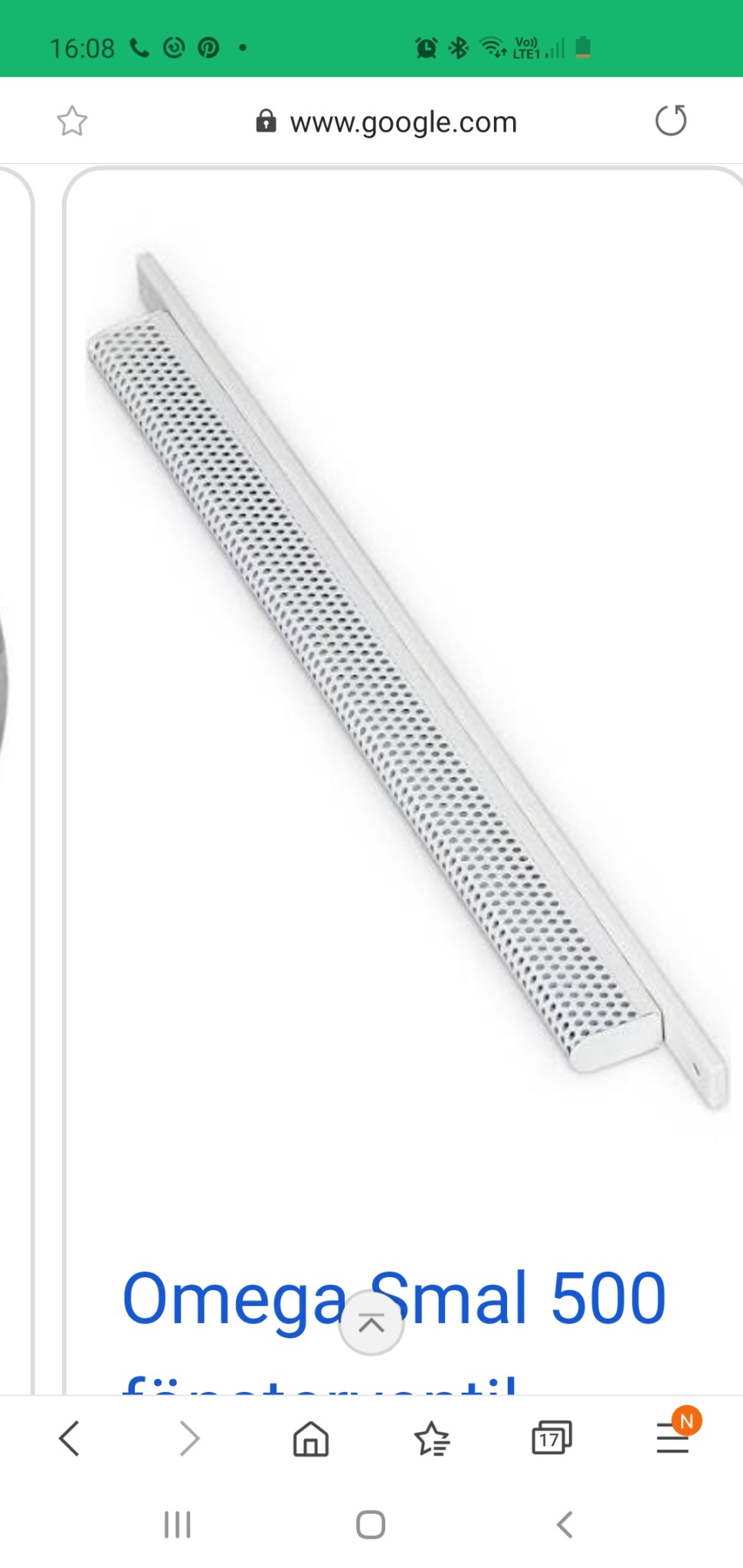

Hallå, jag letar efter någon typ av plåtlist så att inte getingar bygger bo i fasaden.
Hade tänkt mig en vit och platt list, inte ovalt utformad som den på bilden
Vill inte ha nät då det kommer bli väldigt synligt
Någon som har nått förslag ?
Vit metallist med ovala perforeringar för fasadventilation.

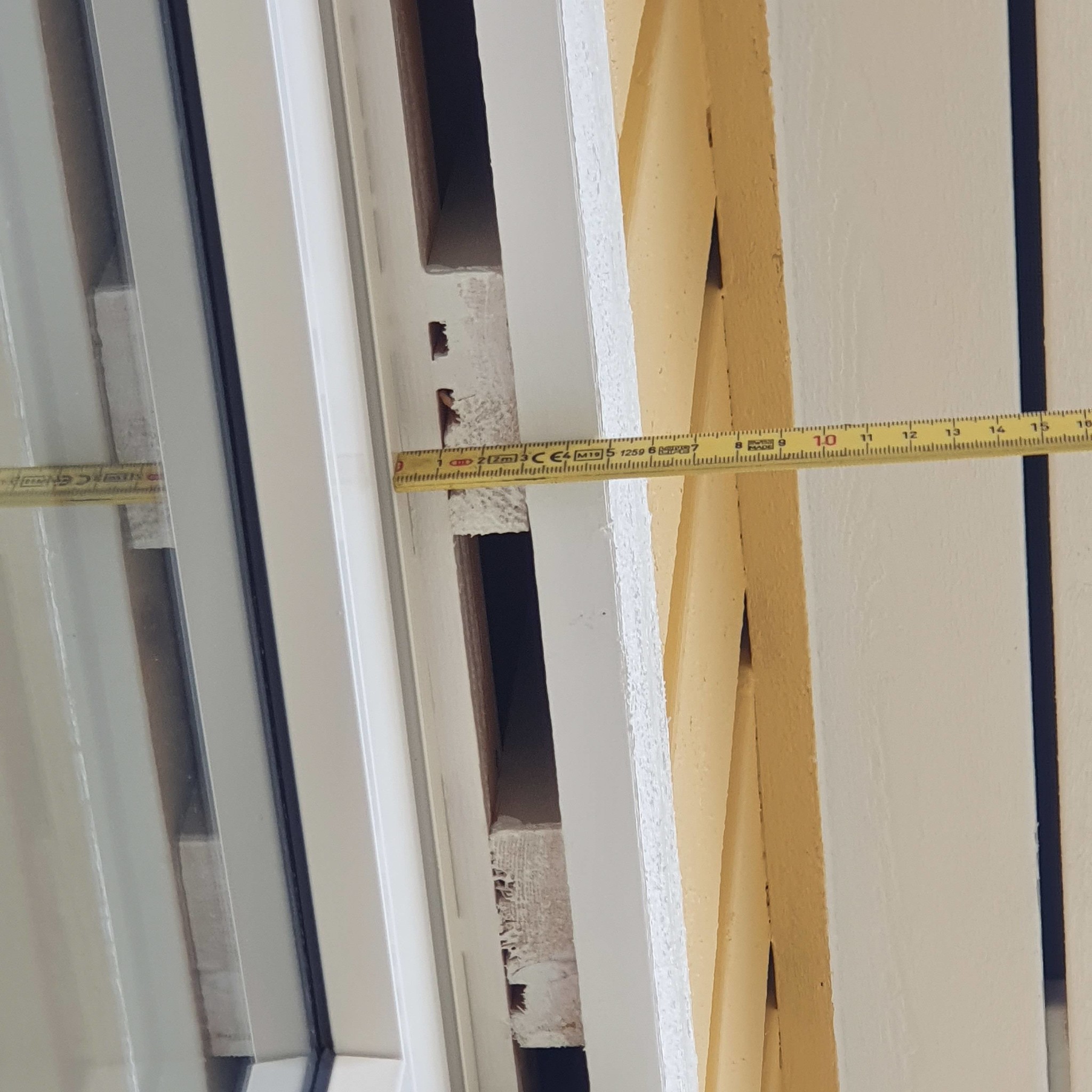

Måttband hålls mot en oval, beige list på en vit fasad för att illustrera frågan om alternativ till getingars bo.
Du ska väl ha an omfattning även på utsidan mot fönsterkarmen och då blir det tätt, nu blåser det in och en transport av värme åker ut till ingen nytta
N
Förstår inte riktigt vad du menar. Menar du att det ska vara helt tätt ?
Huset är helt nybyggt, jag påpekade detta när huset byggdes men då var svaret att det ska vara luftspalt där.

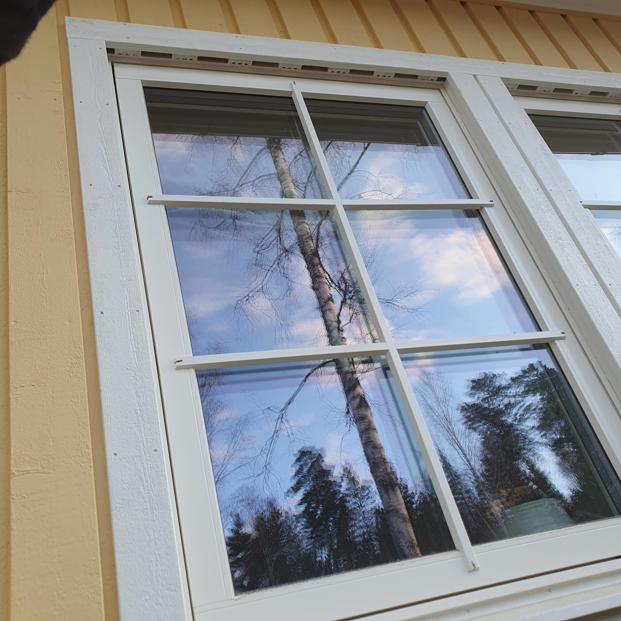

Helhet
  • Vitfönster med spegling av träd och himmel på en gul husvägg.
N
Hålplåt gav betydligt bättre sökning än perforerad plåtlist hjärndöd man är ibland
Fösta gången jag den den typ av s.k. luftning som dom säger, men det är inte din sak att stänga dörren för insekter, stå på dig om att eftersom det är nybygga ska det vara en form av ( perforerad ) ett insektsstopp där,
I takfoten sitter det säkert ett nät, varför ska det inte då vara vid fönstren något.
