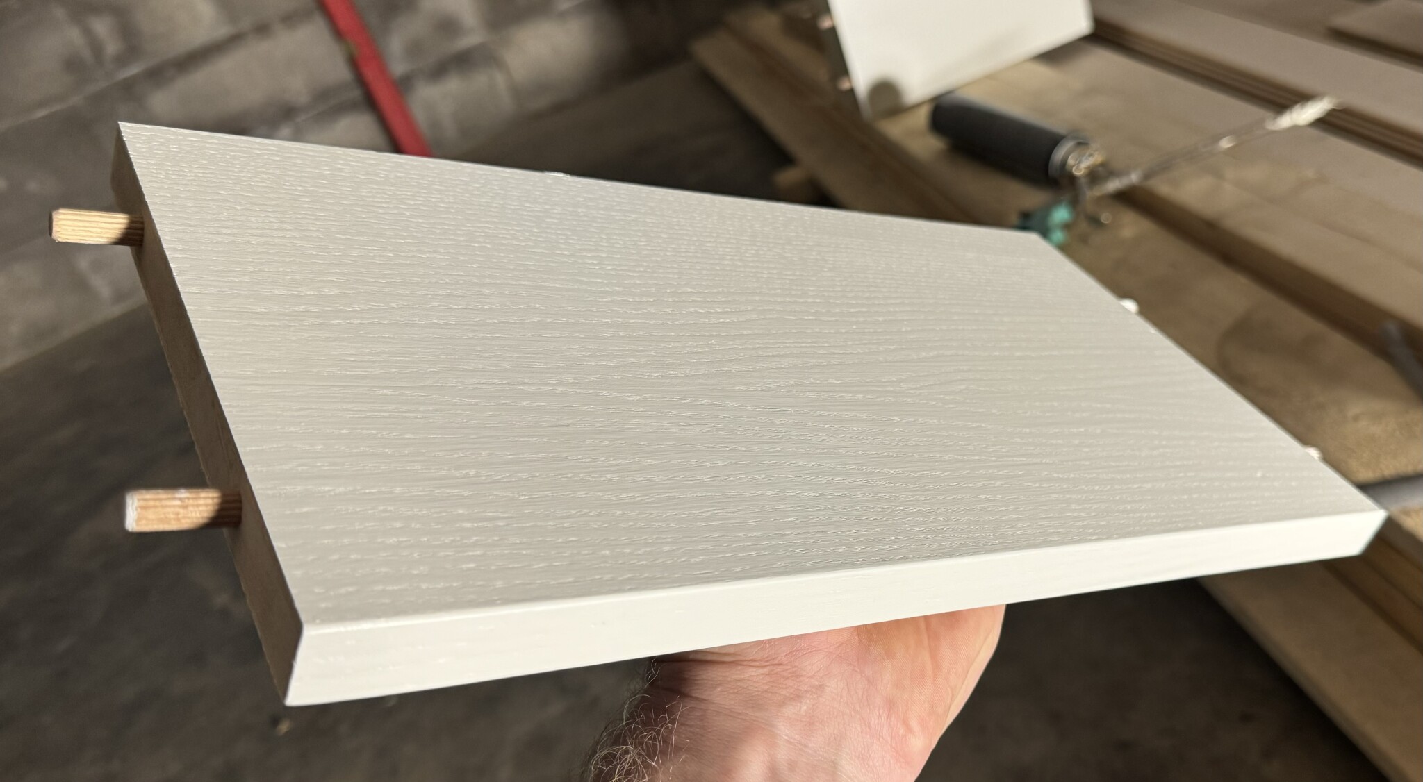

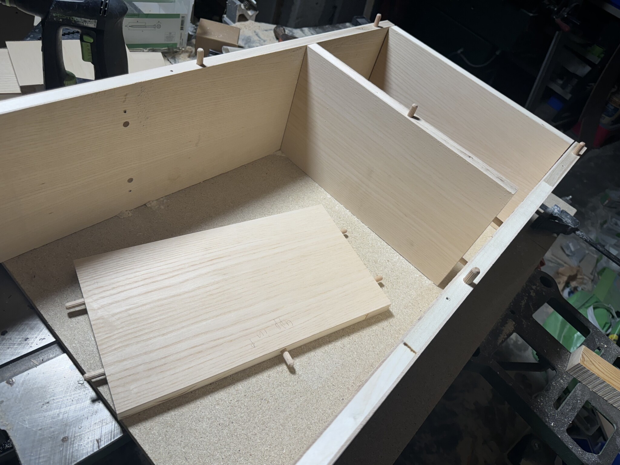

Söker tips om metod för att måla fanerade skivor.. Håller på bygger lite hyllor, och tillverkar dem ur fanerat lamellträ som kantats. Grundat tunnt med Jotun Kvist/spärr och skall strykas med Supreme Finish.
Funderar mest på hur tjockt/tunnt man skall jobba. Många lager jättetunnt? Eller lite tjockare för glansens skull? Är mån om att behålla ådringen i ask-faneret, och där ligger utmaningen.

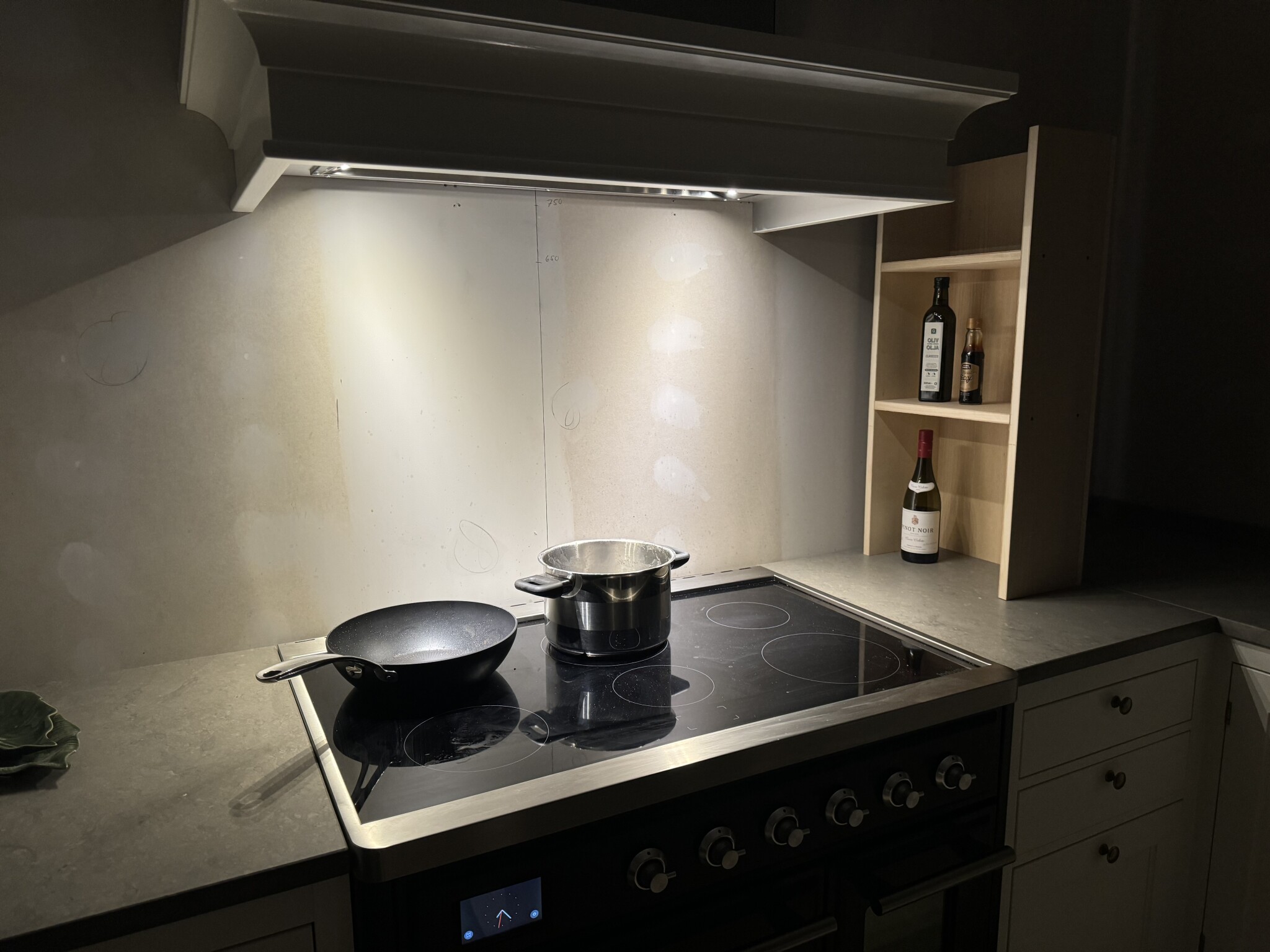

Bilder på projektet, och sista bilden är från en köpt del i köket, och hur jag önskar att det skall se ut färdigt.
Någon som har några idéer till en nybörjare? 😃

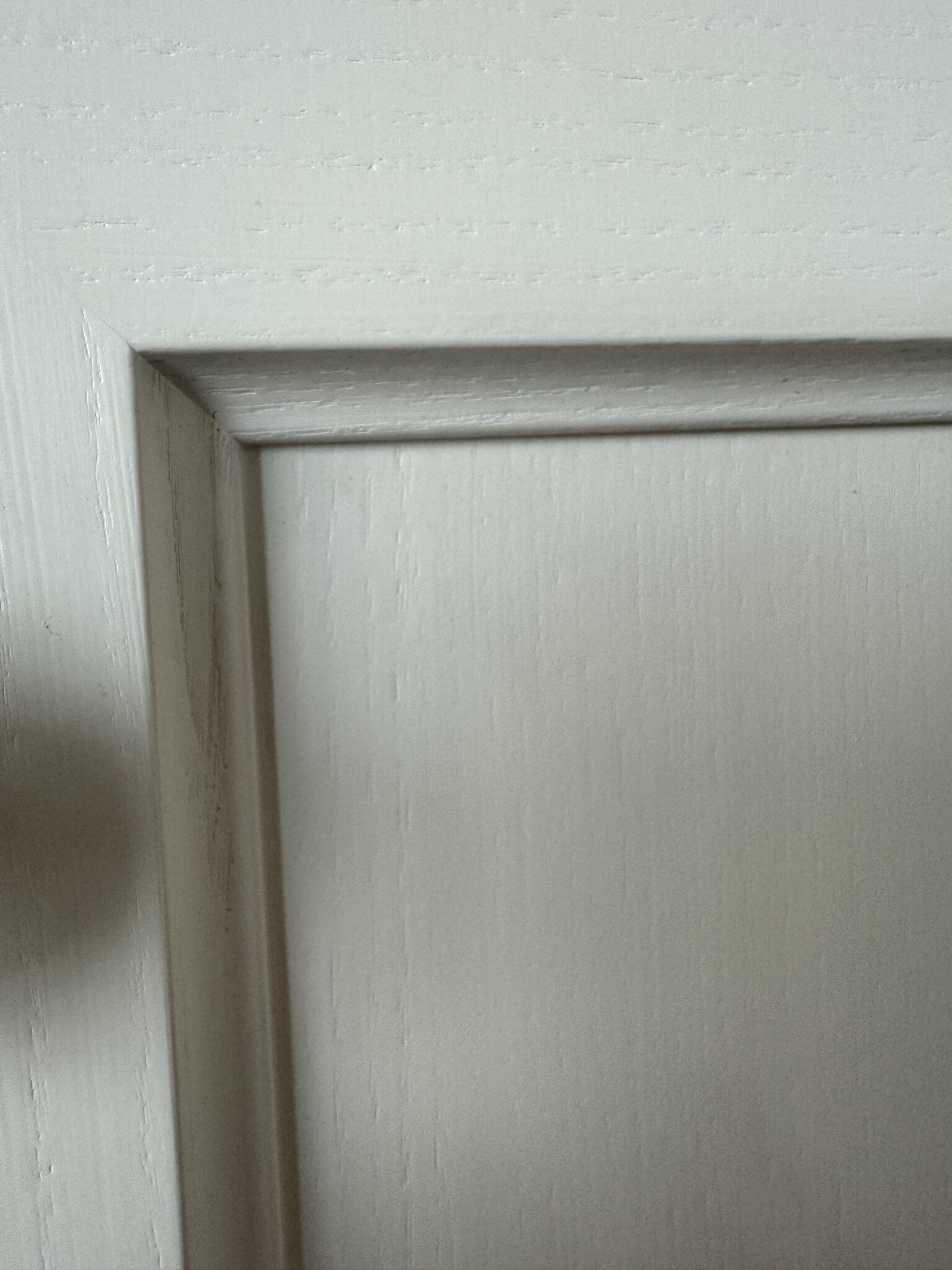

Ganska säker på att kökstillverkaren använder Jotun Supreme, så vet inte om jag borde hålla mig till den för att det skall harmoniera. Oxå oklart om alla luckor är handmålade, eller om dessa är sprutade. Vet att de gör båda. Det finns inte spår av några penseldrag.

Men har du redan köpta färdigmålade delar får du kanske hålla dig till det om du vill ha det så likt som möjligt. Försök i fall måla liggande och ha hög luftfuktighet så att det inte bildas skinn så snabbt.

Mellanslipa grunden lätt.
Måla måla en gång tunt men så det täcker och sen mellanslipa. Måla sen en gång till tillräckligt flödigt så att färgen täcker.
Rolla på färgen med en finhårig roller och efterstryk direkt. Måla allt liggandes så det flyter ut utan rinningar.
Du kan spraya lite vatten i luften innan du målar så får du lite mer tid på dig.

Det går snabbare att få på färg med roller. Sen släta ut med typ moddlare av bra kvalitet i långa drag. Jag brukar efterdra med lackpenslen men det blir mindre penselränder med en tunnare pensel.
/ moddlare.
Snåla inte på penselkvalitén.
/ moddlare.

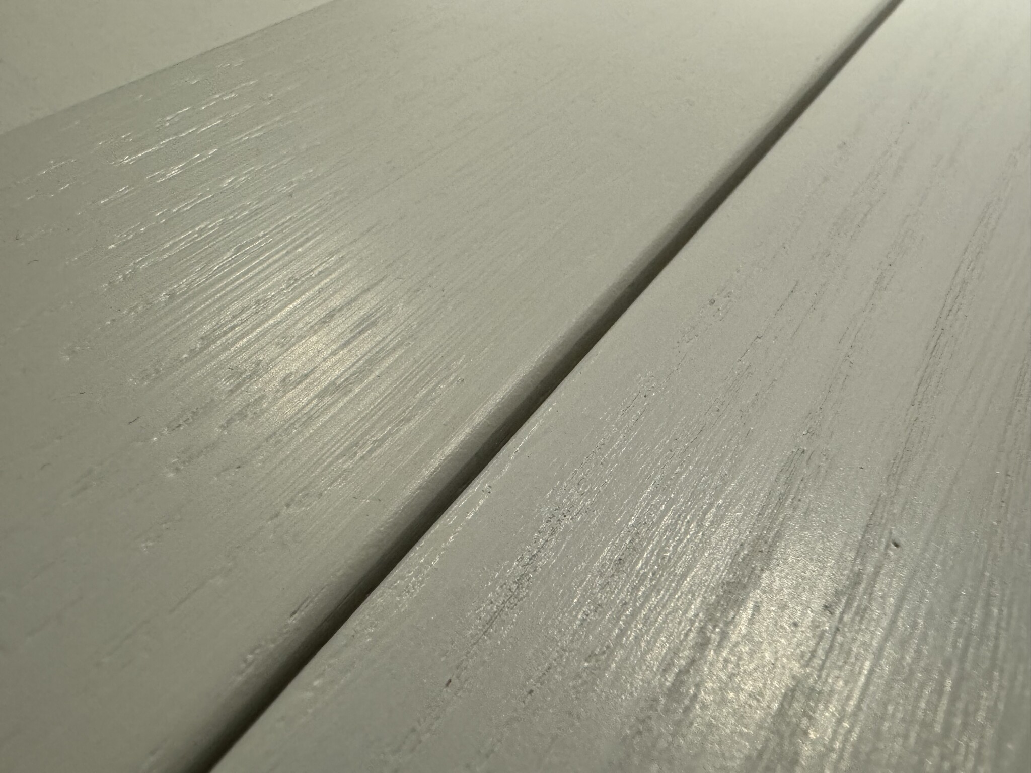

En första test-strykning gjord med metoden roller och moddlare.
Provet till höger, en färdig lucka till vänster.
Lite gräng kvar från rollern, men tror jag har lagt lite tunt.. Slog upp för lite färg i tråget så fick kämpa lite för att täcka, så det blev både lite väl tunnt och tog kanske några 10-tal sekunder för lång tid.
Ett lager till där jag justerar dessa parametrar så blir det nog bra. 😃
Väldigt nöjd med resultatet nu.
Märks att det suger mer i ådringen och man kan vara ganska frikostig med färg, till en gräns där man bara ser penseldrag när det är blött, men strukturen kommer fram igen när det torkat.
