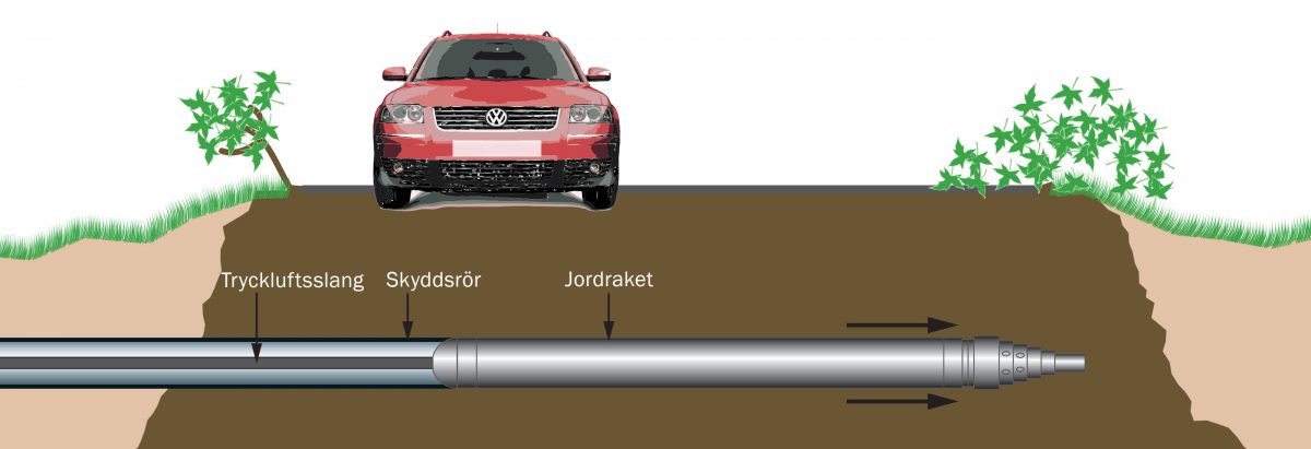

Jag funderar på om man kunde ha en "tryckluftsdriven kabeldragare som ser ut som en liten luftvärnsrobot" (ursäkta att jag glömt bort namnet -- tänk en mojäng som liknar framdelen på en styrd borr) som drar en ny PEM från din källare mot ett hål i gatan.
Där jag bodde förut användes liknande grejer för att dra kabeltv-koax under gångbanorna.
Edit: "Jordraket" verkar vara en vedertagen term för prylen jag tänker på.
Sådan:
https://sv.wikipedia.org/wiki/Jordraket
99% säker på att det inte kommer att gå pga beläggning i gamla röret.
Kostar dock en bra slant att anlita en sådan.
