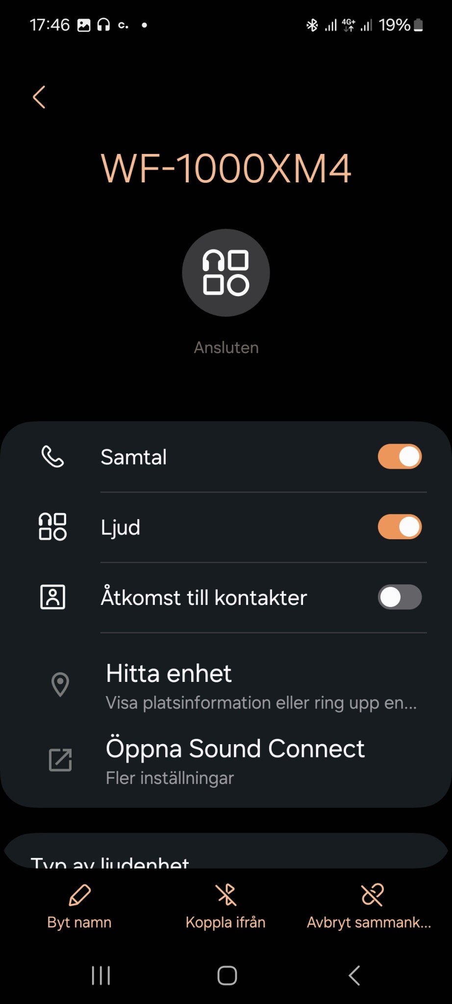

Kan vara en inställning på telefonen På min Samsung kan jag välja om headset ska vara anslutet för bara ljud eller ljud och samtal.
  • Skärmbild av inställningar för WF-1000XM4-headset på en telefon, där man kan välja anslutningar för samtal och ljud.

Helt rätt är det så, men de har jag kollat. Vidare borde inte det bara ändra sig själv.

Provat ta bort lurarna och ansluta dom på nytt? Provat starta om telefonen?

Vill bara upplysa er alla, har nu gjort en fabriksåterställning på lurarna, och nu fungerar de. Tack för allt tips.
