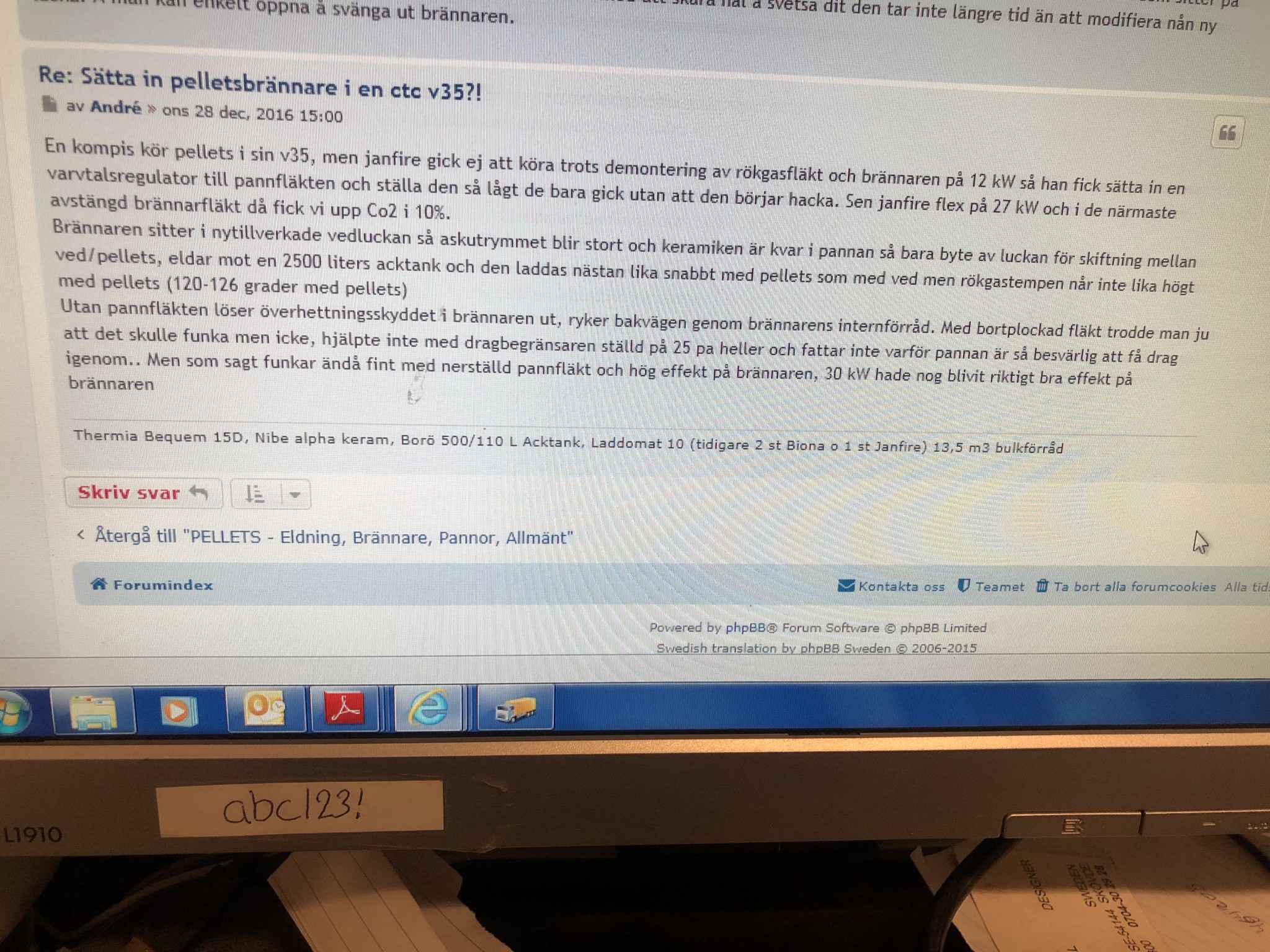

Har läst lite om dessa pannor nu, verkar ju kunna köra oljebrännare i den. så det borde ju även fungera med pellets. MEN i anvisningarna så ska brännaren monteras i den nedre luckan.
Se ungefär mitten på denna sidan . https://byggkatalogen.byggtjanst.se/produkt/fastbranslepannor/ctc-v35-panna/55895

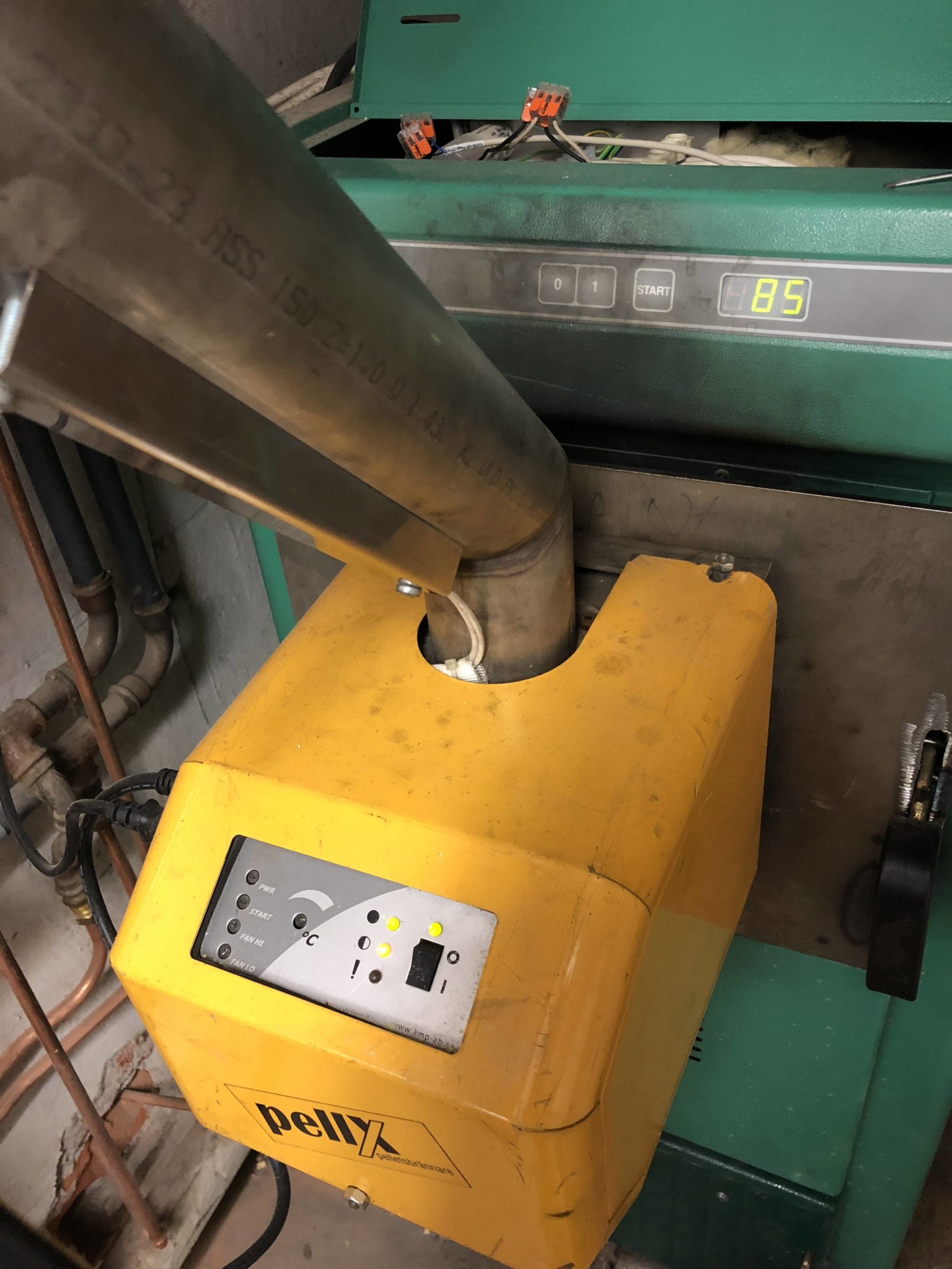

Tror ja har lyckats har fått koppla pannfläkten på brännar Fläkten med en dimmer så fläkten på pannan går väldigt långsamt för å bli av med röken vid start. Så väldigt bra drag i grejerna nu !
Nu är de brännaren i stället som lever sitt egna lilla liv med att funka i bland. Den går upp mellan 84-92grader å då ibland går den i på låg fart så de sjunker lite eller ligger på samma värme och i bland stänger den av sig vid 89-94grader för att sen kyla ner till 77 och detta e bara i bland
Annars så köra han bara på tills överhettningsskyddet löser ut..
