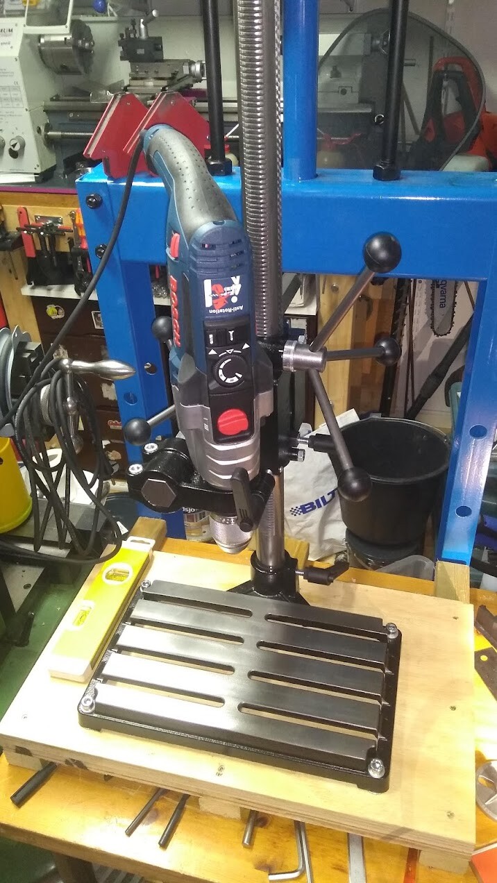

Ett förslag om Du jobbar mest i trä och behöver flytta maskinen ibland är följande kombination med en Bosch GSB 21-2 RCT med "fast" variabel hastighet och ett Wabeco BF1243 stativ (som finns i varianter). Har denna kombinationen själv och är mycket nöjd med dessa Treekrade matningsarmar rekomenderas, Du kan även köra andra maskiner med 43mm hals som t.ex Fein Multimaster eller frässpindlar. Om jag behöver bättre precision i metall har jag gamla proffsgrejor. Bl.a en genial Aldrinfräs.
Min Bosch köpte jag 2020 på Amazon.de på en veckoslutsrea för 1480:- SEK. Amazon.se tar just nu ca 2500:-. Jag köpte stativet direkt från Wabeco i Tyskland för samma pris som borrmaskinen då 2020.
