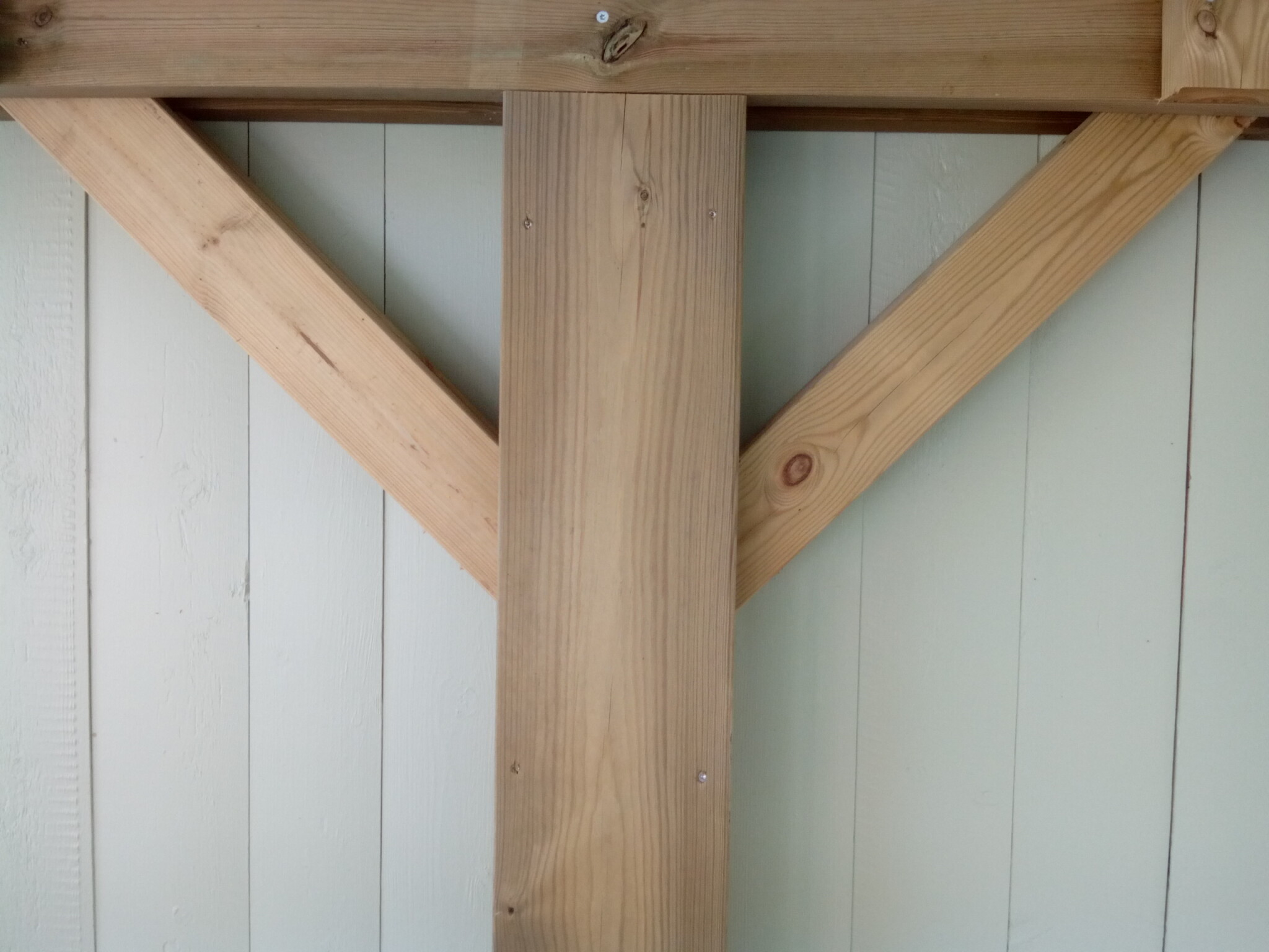

Vilka dimensioner har du på stolparna?
K Kocket skrev:
Snyggt!
Ungefär 185 x 185 mm. Innerst en stolpe på 95 x 95 och sedan påbyggt med 45 x olika dimensioner för att bli så nära kvadratiska som möjligt. Att bygga på gjorde det möjligt att dölja markfästena. Dimensionerna är väl tilltagna, säkert kan mindre dimensioner räcka för att klara tak, blåst och snötyngder. Men vi ville att det ska se rejält ut.

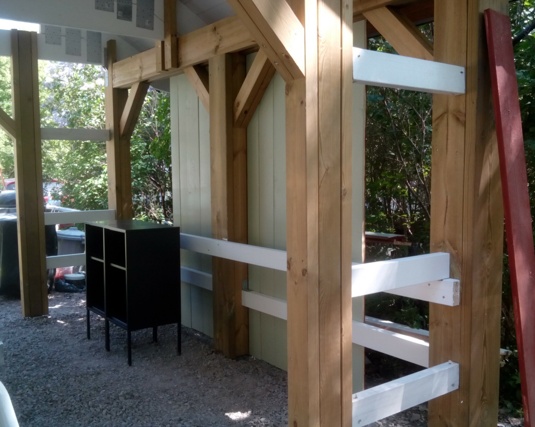

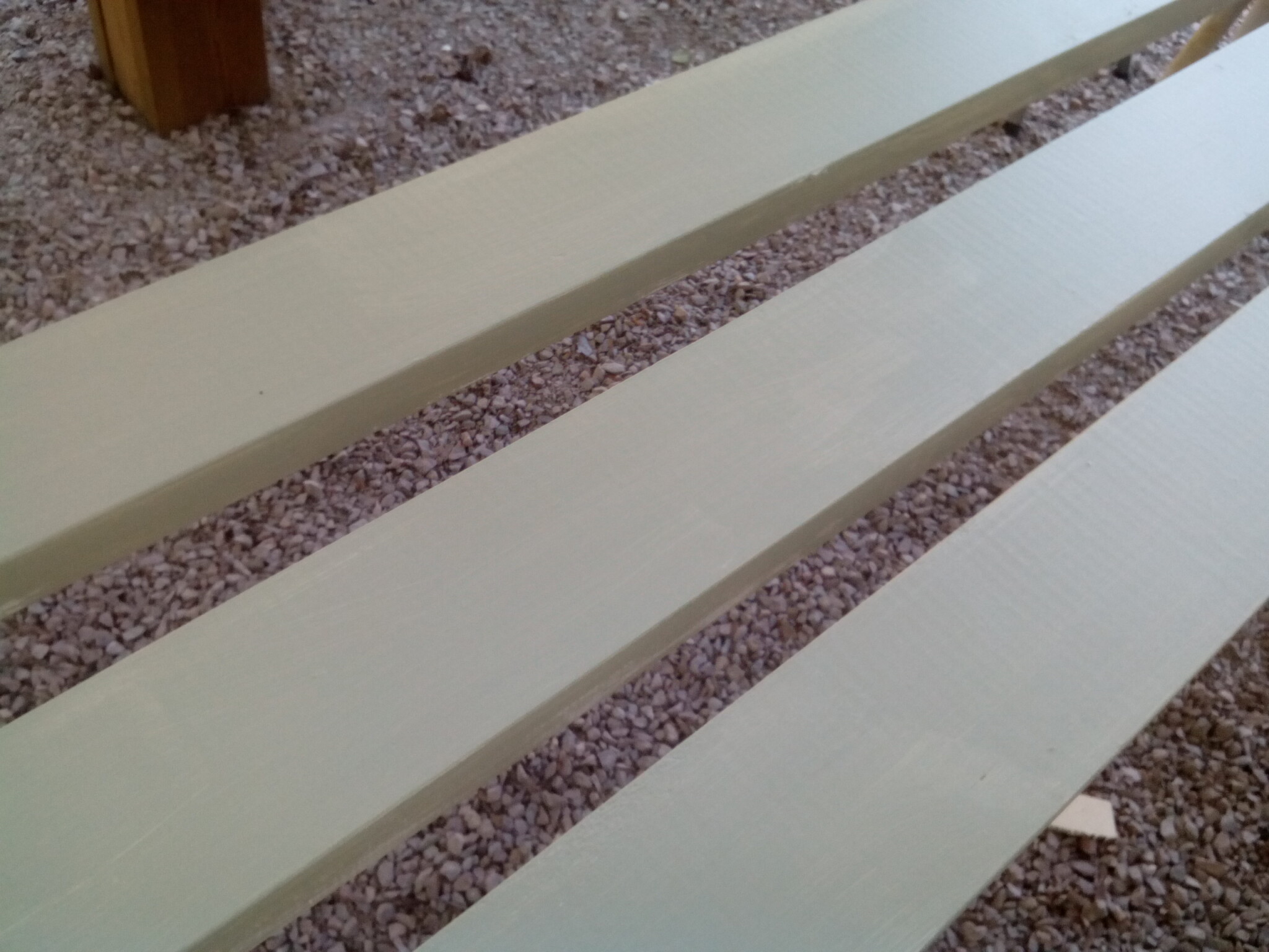

Nu är en ny byggsäsong igång. Vi har påbörjat väggen på den sidan som ska ha det och målar bänkbrädor i samma ljusgröna färg som insidan av väggen är (utsidan är faluröd). Vi valde höjd för bänkbrädorna utifrån metallskåp från IKEA.
Träkonstruktion utomhus med svart skåp, öppen design, vita och bruna balkar, grusgrund, träd i bakgrunden.
Trästöd i en korskonstruktion mot en grönvit panelvägg. Enkel, robust byggnadsdetalj.
Vita ribbade trästycken på småsten, inomhus, byggmaterial, selektiv fokus, oskarp bakgrund.

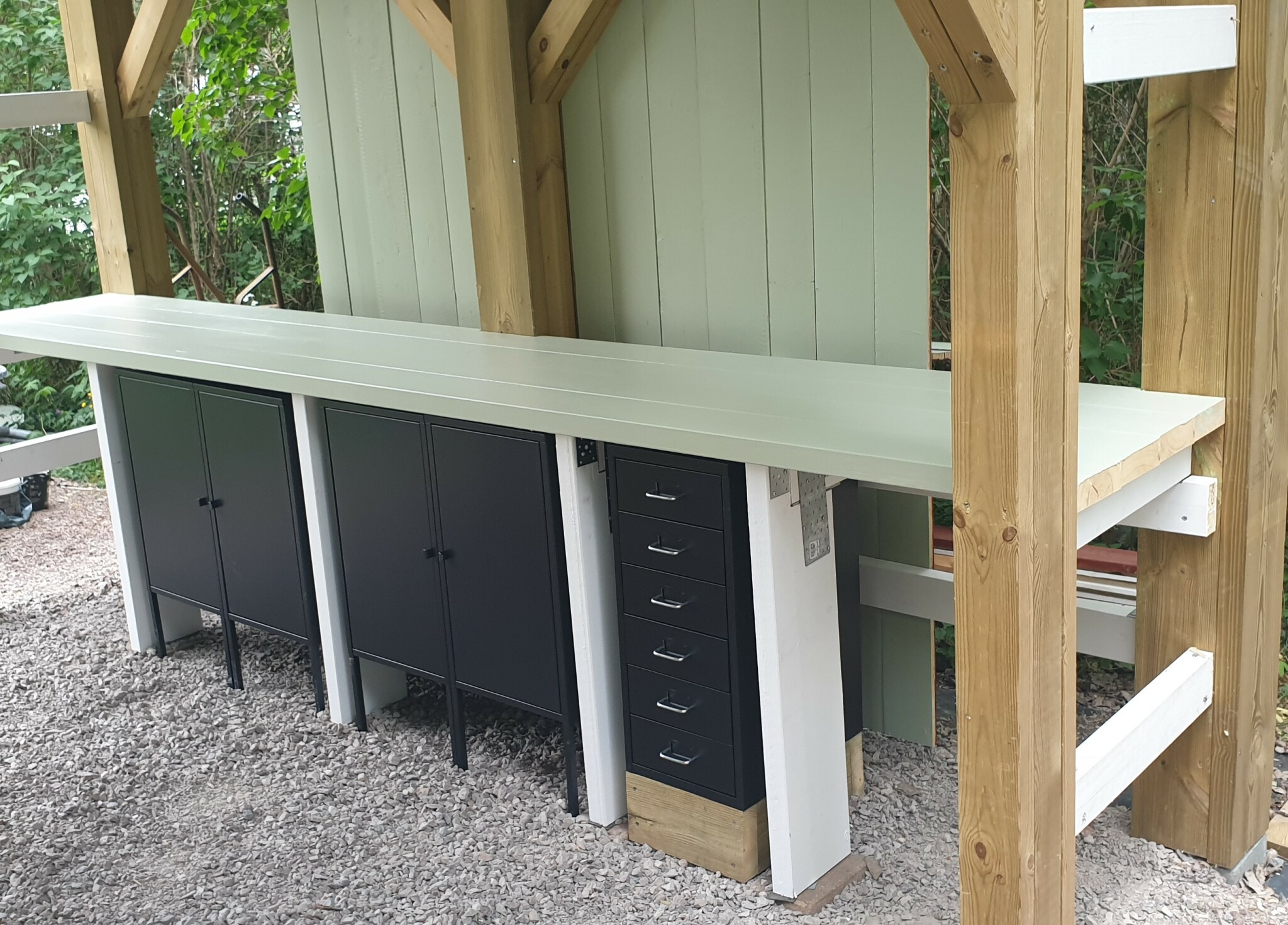

Nu har vi lagt ut arbetsbänken och skruvat fast ben. Skåp och lådor på plats, men ett av skåpen ska nog vägas av lite noggrannare. Det ska bli så roligt att välja ut vilka redskap, bestick och tallrikar som ska ut i paviljongen. Vi tänker att det blir de saker vi redan använder utomhus, men vi slipper att bära in och ut i onödan.
Trädgårdsbänk med svarta skåp och lådor under, står på grus, omgiven av gröna växter.
