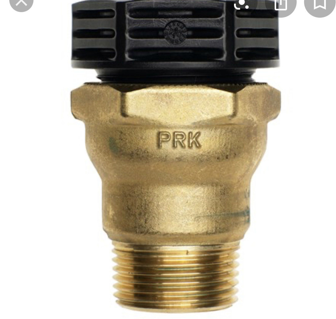

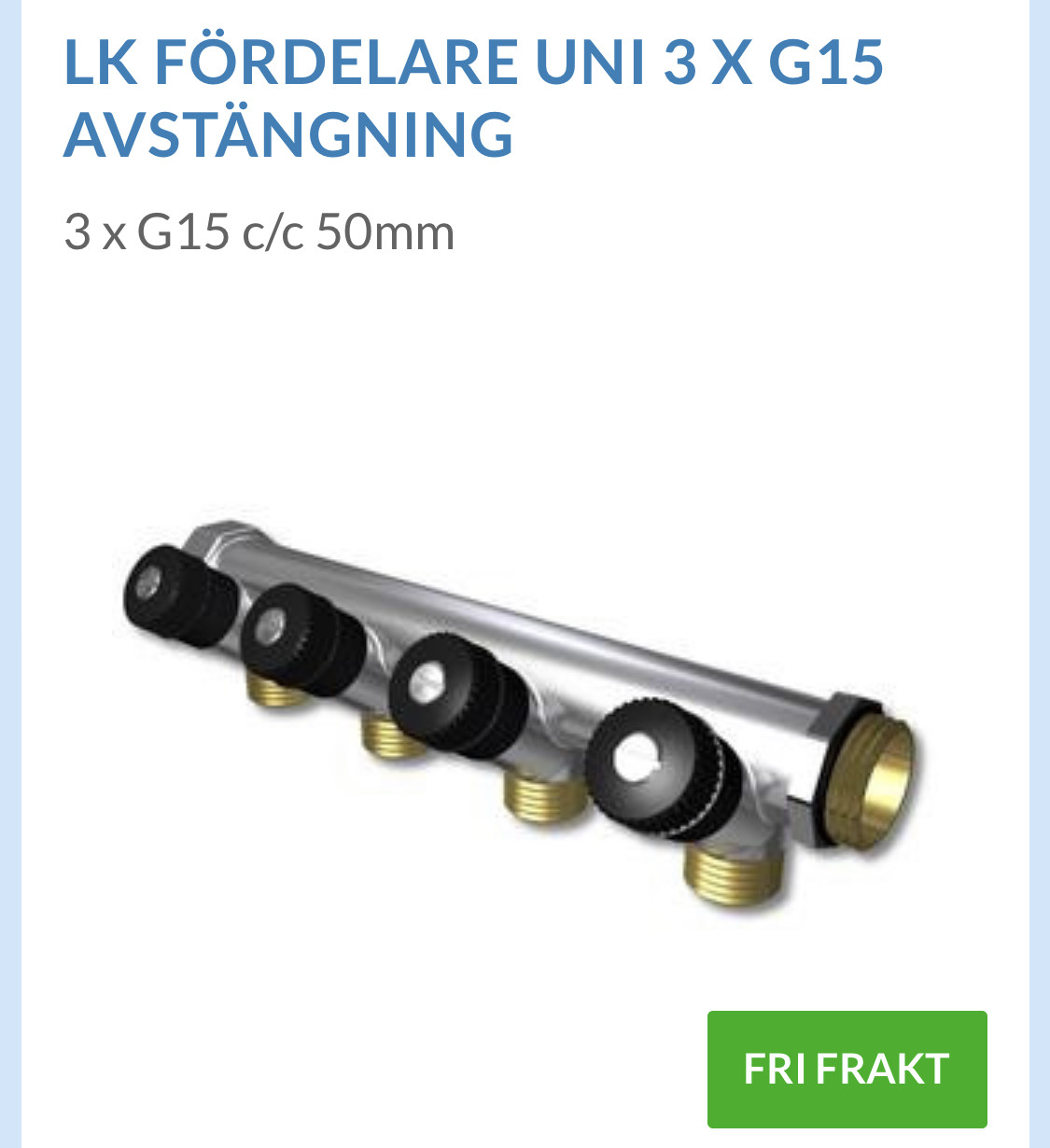

Passar en Prk 25/r20 i en LK fördelare G20 anslutningen?
  • Mässingsfärgad PRK-ventil med gängad anslutning.
  • LK fördelare Uni 3 x G15 med avstängning för röranslutningar.
Ja. Täta med lin och locherpasta eller unipak.
