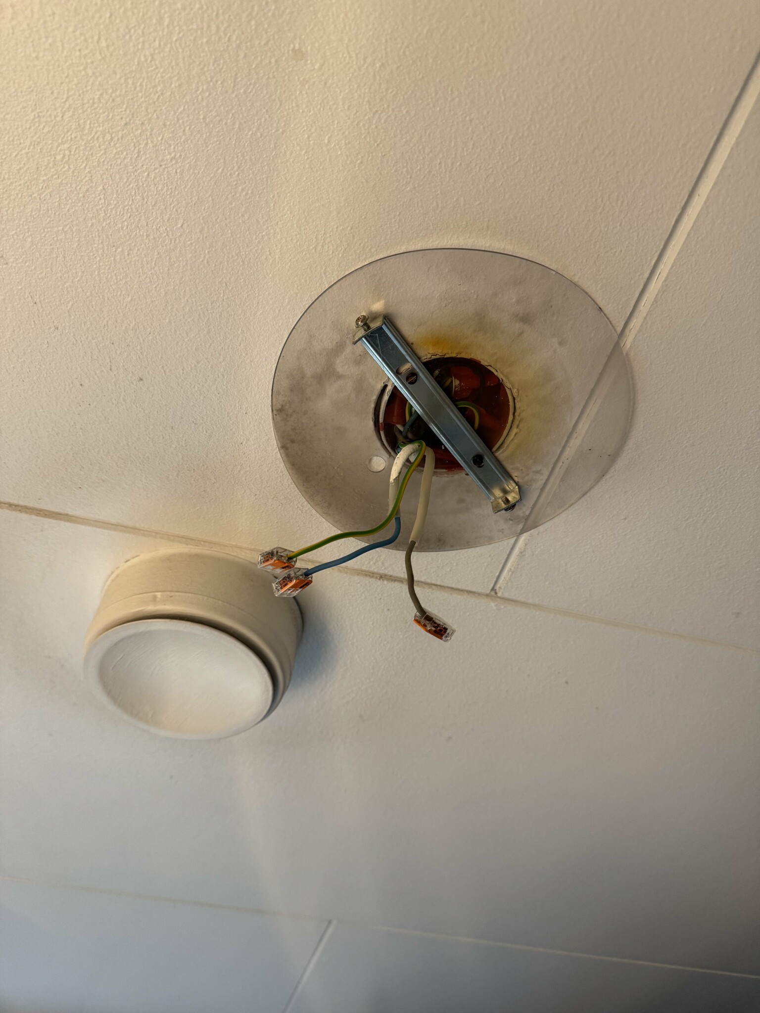

Jag behöver byta ut en badrumslampa i tak och funderar över om en annan lampa jag har passar eller ej.
Första frågan - lampan är IP20, är det tvärnej att sätta en sådan i tak i ett badrum? Lampan sitter då ca 240 upp och bygger ner kanske 15 cm, centrerad mellan dusch/badkar/handfat (dvs ej mitt över något av dessa). Okej eller krävs IP21?

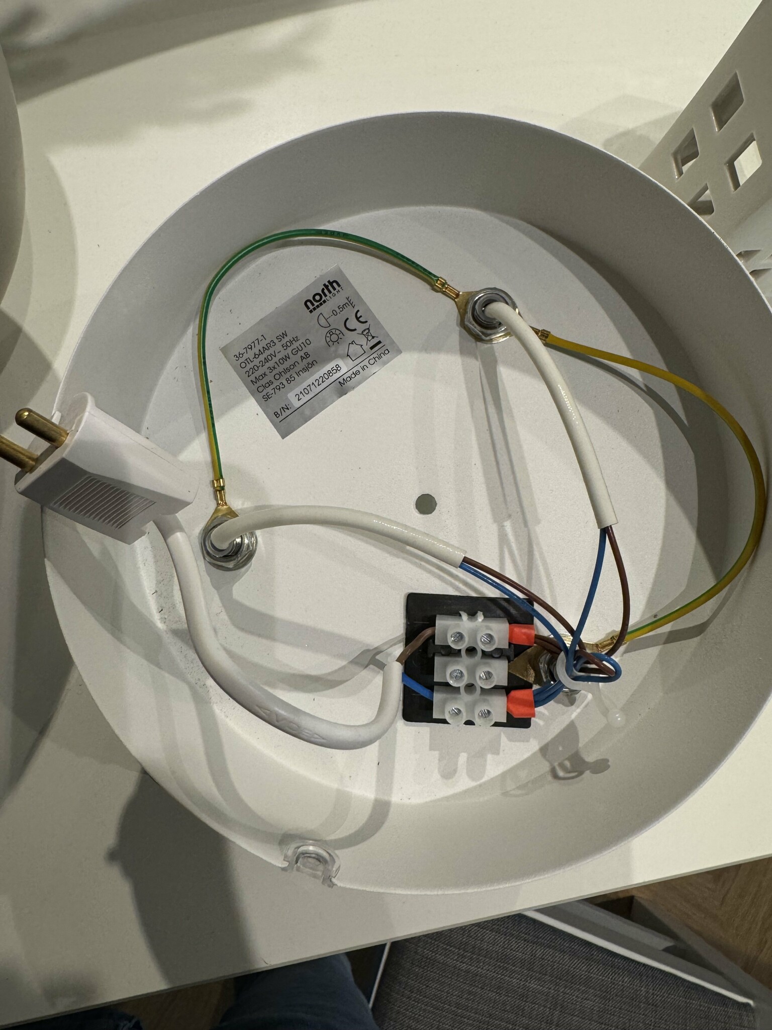

Andra frågan - i tak går även jordad kabel ut, lampan ser ut enligt nedan. OM lampan är okej att ha (första frågan) är det då bara att koppla in jordkabeln i mitten i ”sockerbiten” eller vad det kallas?

240 cm ö.g. är regelmässigt ok. Man ska inte kunna greppa någon av de tre halogenlamporna ifrån duschen.
Men det ska också vara torrt där i taket med tanke på att lampan kanske inte är avsedd för badrum.
Lampan har just nu en felaktig stickpropp. Det ska vara en jordad stickpropp. Så man kan koppla loss stickproppen och ansluta direkt mot trådarna i taket såsom du beskriver.
Det är behörighetskrävande att ansluta lampan, så gör inga misstag.

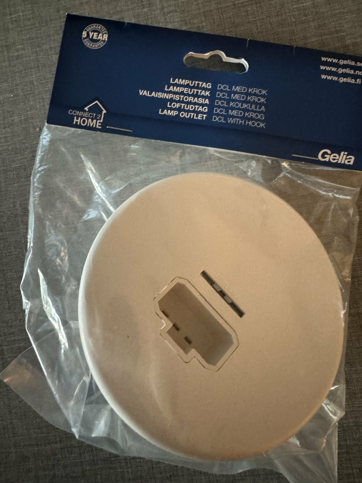

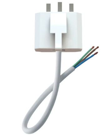

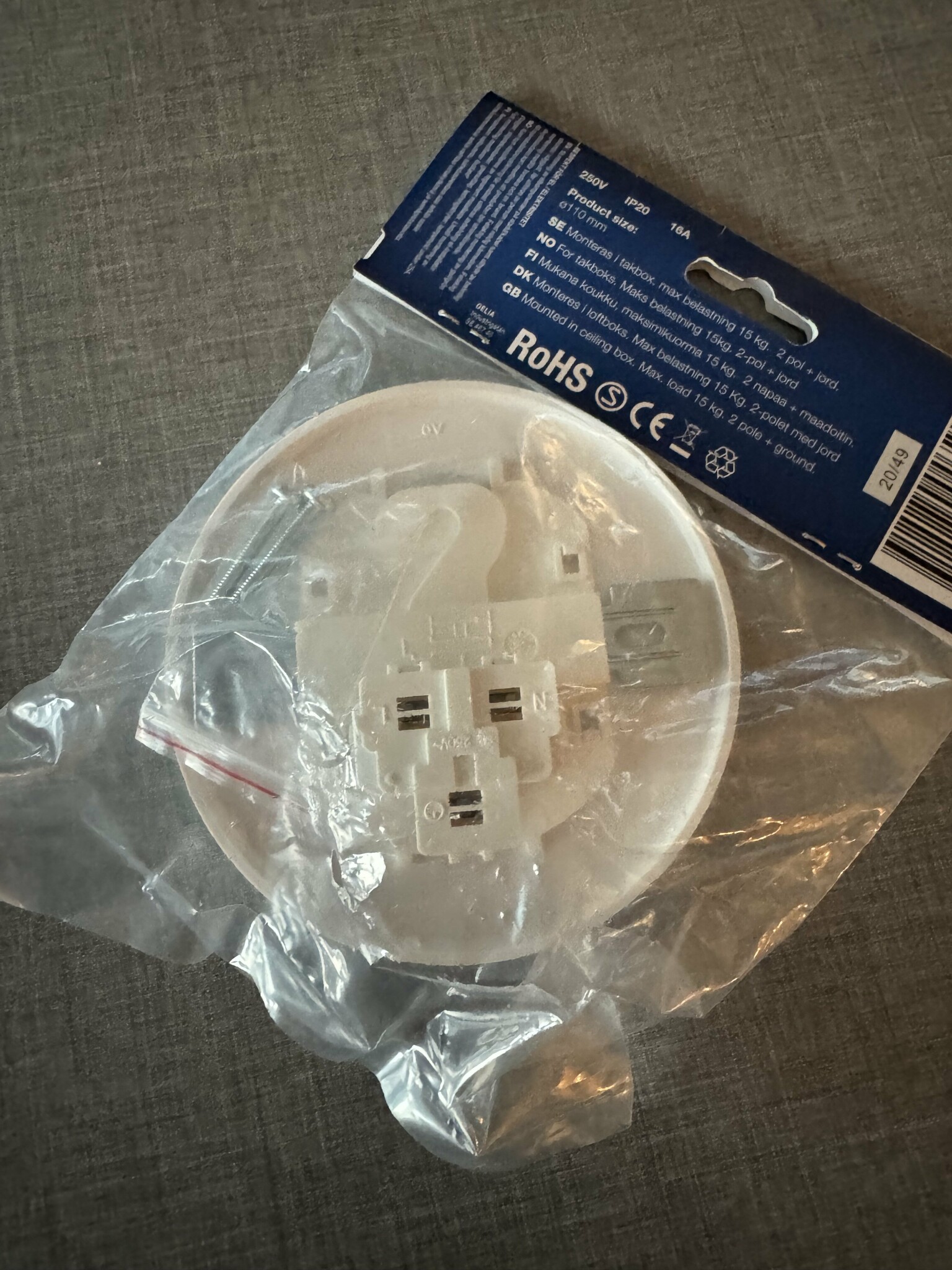

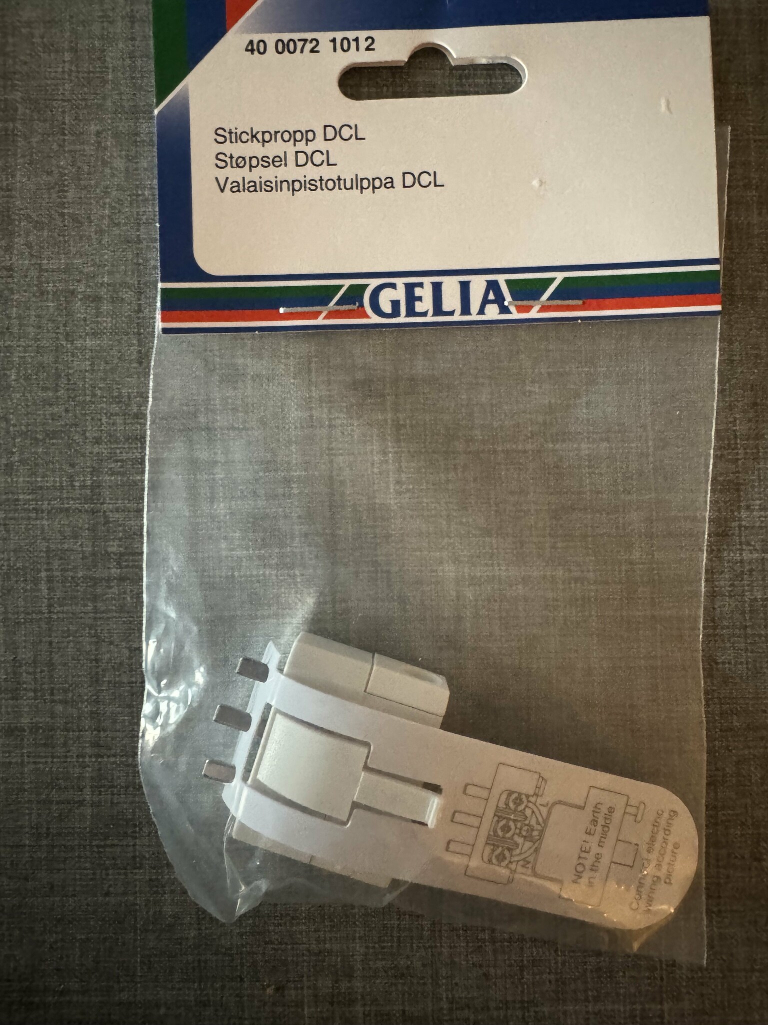

Tack för svar. Var inne och köpte bifogade grejer idag, skulle funka enligt handeln men vill dubbelkolla. Går dessa bra att använda till lampan? Antar jag behöver en jordad kabel mellan lampan och den nya stickproppen?
Kräver denna installation egentligen behörighet alltså? Så länge prylarna är okej att använda är det ju inte så många kablar som ska kopplas in, borde även en novis som jag klara kan jag tycka.

Ja.
Takuttaget passar förhoppningsvis... På bilden ser dosan väldligt liten ut, men det måste väl ändå vara en takdosa. Och kanske stöder uttaget de olika CC-måtten för takdosor och apparatdosor.
Det finns också färdiga sladdställ, t.ex hos Clas.
