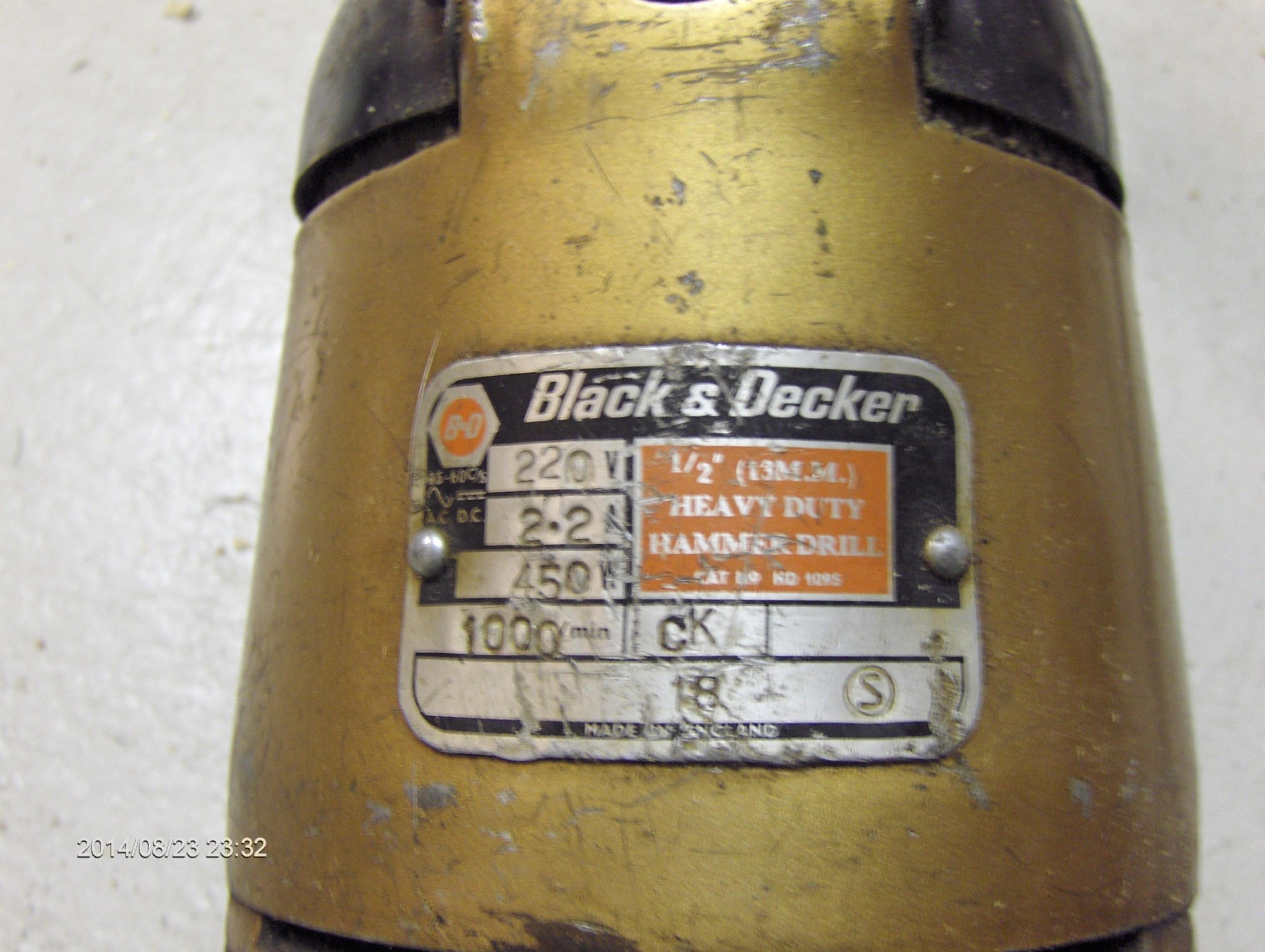

Funderar som rubriken säger om maskinen skulle orka med att användas som jordborr.
Tanken var om jordborrarna som jula säljer skulle passa till maskinen.
Maskinen är riktigt gammal, skulle gissa på närmare 30 år.
Nej, tyvärr lär den inte fungera i någon typ av jord. Dels snurrar den för snabbt, ett mer lämpligt varvtal vore nog 100-200rpm som Max. Dessutom har den alldeles för lite effekt, skulle gissa på att minimikrav borde vara ca 2kw eller så, naturligtvis beroende på varvtal.
Släng den...så gammal och med metallhölje vill iaf inte jag använda. Har slängt 3st såna maskiner.
Den är nog äldre än 30 år, slutade inte B&D med den färgen i börja på 70-talet?
Nej, den går för fort och är för klen för att borr ai backen.
Det var en enig svars panel! :D
ok. då blir det till att köpa en ny på Jula.

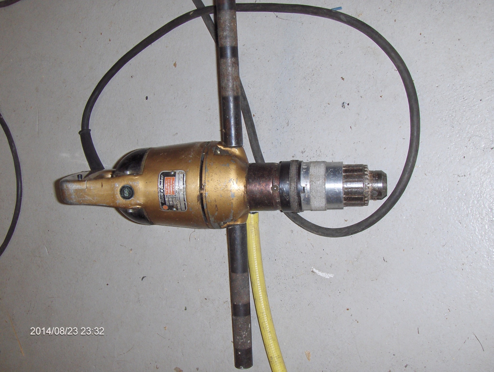

Skulle det vara någon fara att använda den, har hittills använd den till att blanda bruk någon enstaka gång.
Då kanske det är något för antik jakten eller liknande :)
Den typen är verkligen inte kul elsäkerhetsmässigt, att kanske stå blött eller fuktigt till och krama handtagen när något fel inträffar kräver att skyddsjord och JFB är i topptrim. Gör dig av med den är mitt råd, inte mycket till maskin i nutida mått heller.
