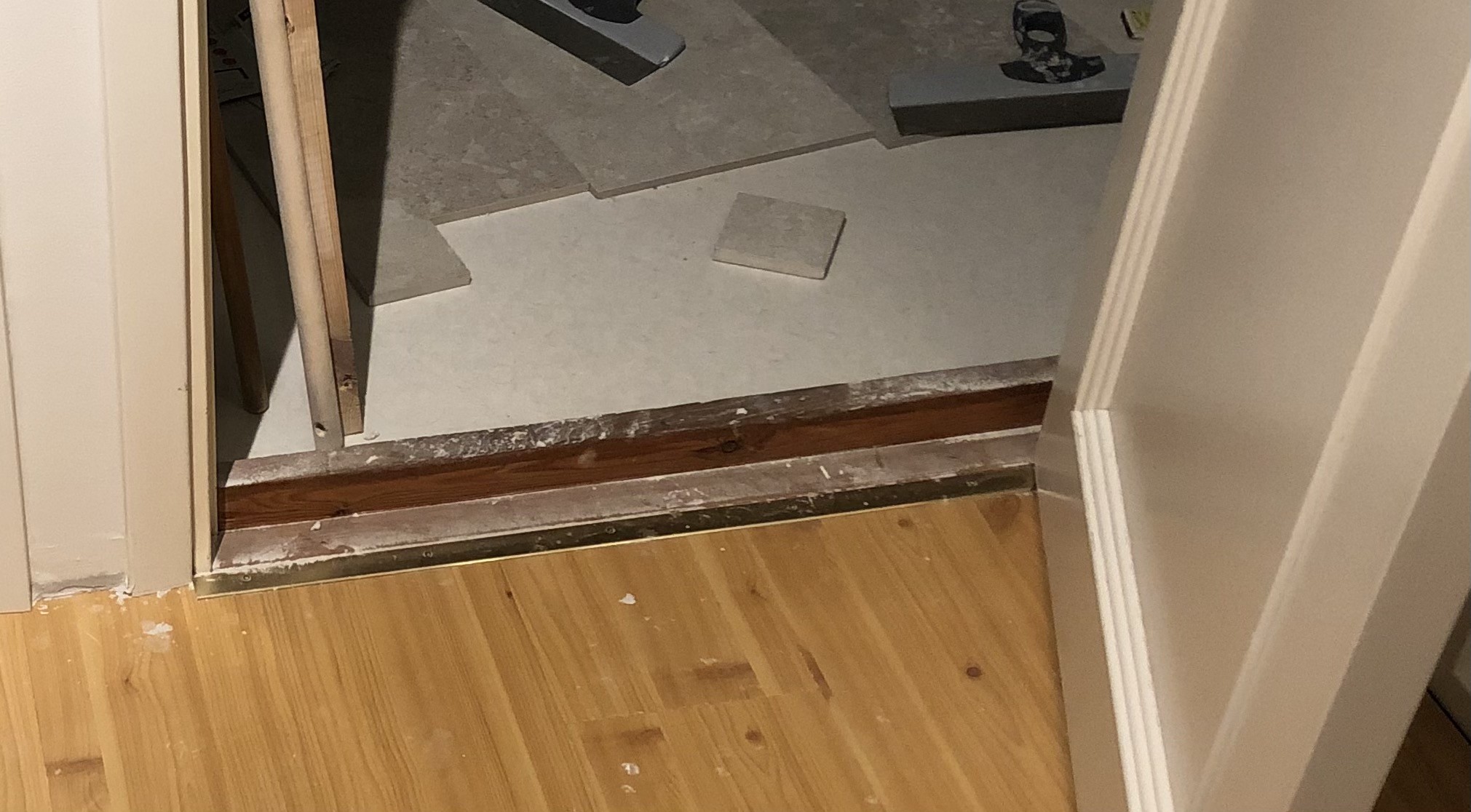

Hej, i badrummet har jag en tröskel, vilket syns på ena bilden nedan. I hallen, som vätter mot badrummet skall jag lägga parkettgolv. Jag skulle vilja ta bort den låga delen av tröskeln och sätter parkettgolvet där istället.
Skall jag bara ta bort den låga delen av tröskeln eller måste man göra på något särskilt sätt, i och med att det är ett badrum?

  • Tröskel mellan badrum med klinkergolv och hall med parkettgolv.
BirgitS
Inget särskilt sätt för att det är badrum men parkettgolv ska ju läggas med mellanrum (rörelsefog) mot den höga delen av tröskeln och sen måste det mellanrummet täckas med något.
