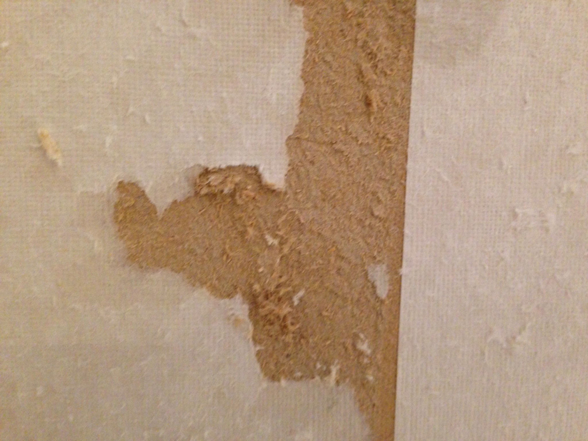

Har spacklat ett par skarvar, slipat och sen limmat på pappersremsa. Måste jag spackla över det igen eller kan jag tapetsera direkt över med renoveringstapet?
Och måste man använda glasfiber/pappersremsa när man använder renoveringstapet? Det i sig innehåller ju glasfiber och är slitstarkt?
Pappremsan ska ju in först. Sticker den ut nu? Ganska troligt att du måste spackla mer då renoveringstapet inte döljer speciellt mycket.
ja ca 1mm, tror inte den är tjockare än så, så först sätter man pappremsan och sen spacklar man? olika bud vart man än läser :)
Är man snitsig och har rätt spackel så sätter man remsan direkt i spacklet, annars limmar man den med våtstarkt lim först.
Jag spacklar och trycker dit pappremsan i det våta spacklet. Sen spacklar jag över den direkt. Börja med kortare bitar, det är enklare.
Om du har gips, så är det ju oftast en försänkning att spackla igen. Vad är det för något du spacklar på?
ni kanske kan hjälpa mig vad det är för skiva, huset är från 1969
gips är det inte iaf :)
Tretex. Inget att hålla på och spackla på.
Joak
varför inte?
Alldeles för poröst. Kan spackla och greja hur mycket du vill utan att det blir bra.
Ok, ska göra så gott det går iaf. Har inget annat val. Ska inte bredspackla väggen utan bara vid skarvarna samt där det är lite ojämnheter :)
Jag hade inte lagt ner tid på det, skulle gipsat hela väggen istället.
