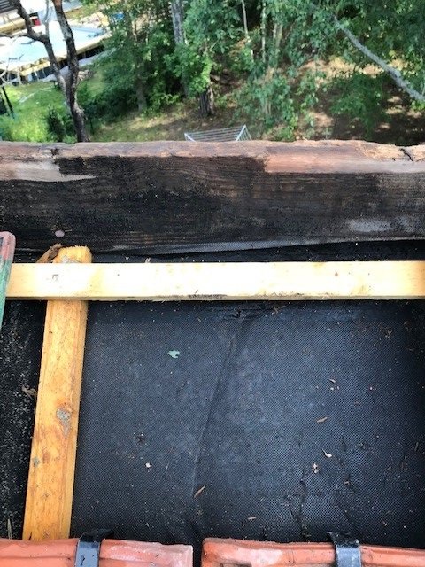

Hej. Säkert ett gammalt ämne men jag hittade inget definitivt svar och jag undrar om det är OK att göra som bilden visar., dvs avsluta ny papp mot nockbräda utan att gå upp över nocken med pappen? Gammal papp ligger kvar under, men jag det måste ju finnas risk för att vatten tar sig in under den nya pappen.
Närbild på takpapp som slutar vid nockbräda utan att förlängas över taknocken.

Man brukar gå över bocken med pappen. Samt lappa över pappen som kommer från andra sidan.

Ska man reklamera detta till firman som gjorde det ? Det var ett år sedan men ändå.
