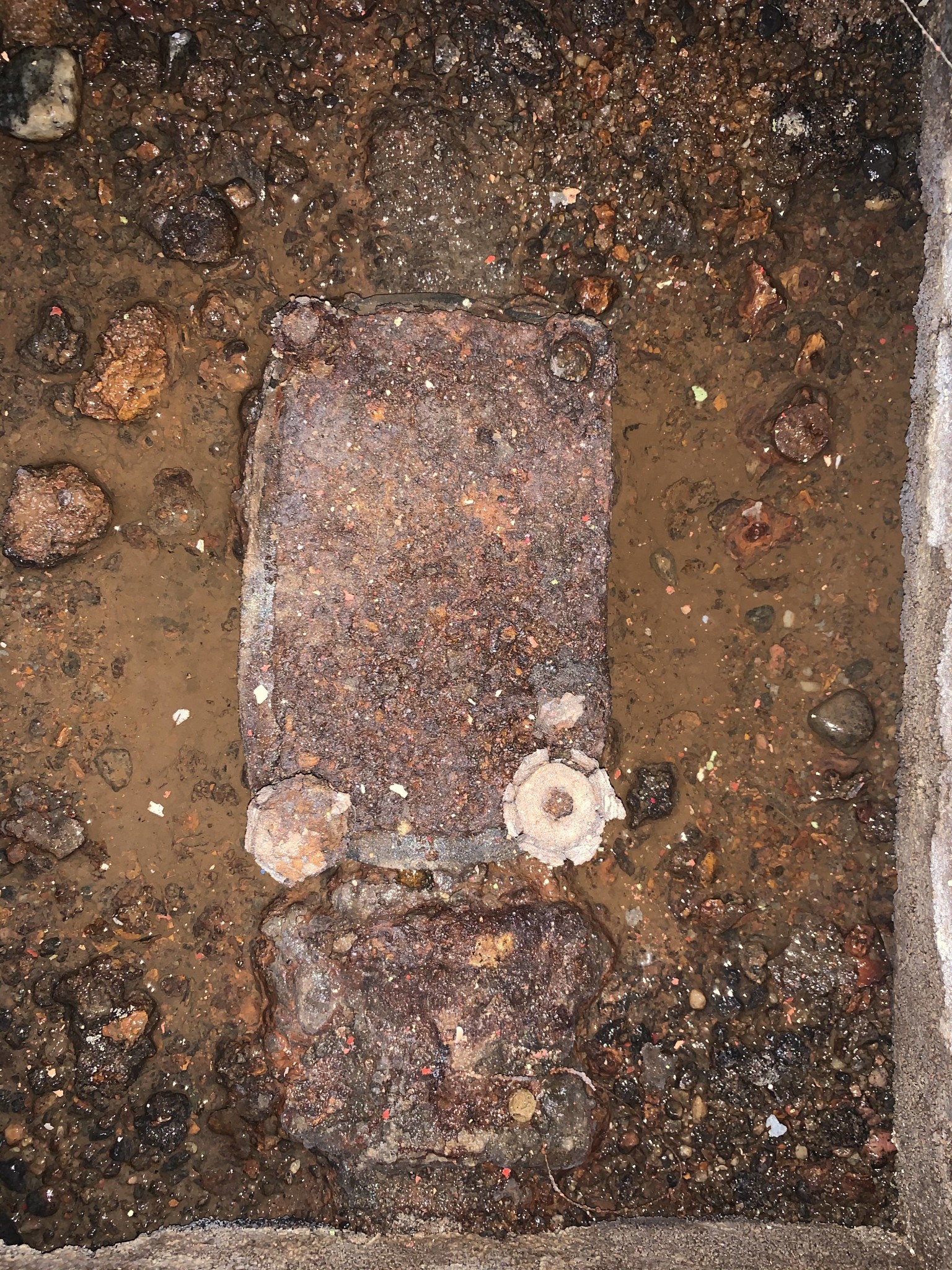

M Mike_W #1 Medlem · 15 inlägg 8 okt 2020 20:35 Mike_W Medlem 15 inlägg 8 okt 2020 20:35 #1 Hej! är det nån fara om detta avlopps rör ligger under vatten ? Är det nåt jag bör återgärda ? Detta är i källaren i pannrummet Inloggade ser högupplösta bilder Logga in Skapa konto Gratis och tar endast 30 sekunder

S saiter #2 Medlem · Södermanland · 1 802 inlägg 8 okt 2020 21:19 saiter Medlem Södermanland 1 802 inlägg 8 okt 2020 21:19 #2 Ja det rostar sönder. Men tar nog många år ytterligare. Ser ut att ha varit vatten där länge. Sätt upp på listan att göra. //AA

M Mike_W #3 Medlem · 15 inlägg 8 okt 2020 21:23 Mike_W Medlem 15 inlägg 8 okt 2020 21:23 #3 Bara tänkte på om man ska tömma det sista vattnet, får hoppas på inte lust att gräva under huset
S saiter #4 Medlem · Södermanland · 1 802 inlägg 8 okt 2020 21:25 saiter Medlem Södermanland 1 802 inlägg 8 okt 2020 21:25 #4 Töm ur om du har möjlighet. Annars låter du det vara. //AA
M maria01 #5 Medlem · 6 708 inlägg 8 okt 2020 21:34 maria01 Medlem 6 708 inlägg 8 okt 2020 21:34 #5 Kommer ju fortfarande vara fuktigt så det rostar en då
M Mike_W #6 Medlem · 15 inlägg 8 okt 2020 21:36 Mike_W Medlem 15 inlägg 8 okt 2020 21:36 #6 Tänkte om man pumpa ur vattnet o torka ur att, samt kanske måla med nån rostskydds färg
Huddingebo #7 Medlem · Stockholm · 5 084 inlägg 8 okt 2020 21:42 Huddingebo Medlem Stockholm 5 084 inlägg 8 okt 2020 21:42 #7 Det där är väl ändå så pass rostigt att det är dags att byta om det används? Kan ju vara mycket rost på insidan också, rost från två håll.
M maria01 #8 Medlem · 6 708 inlägg 8 okt 2020 21:42 maria01 Medlem 6 708 inlägg 8 okt 2020 21:42 #8 Jag hade gjort en relining istället så slipper du gräva så farligt dyrt är det inte

M Mike_W #10 Medlem · 15 inlägg 8 okt 2020 21:48 Mike_W Medlem 15 inlägg 8 okt 2020 21:48 #10 Huddingebo skrev: Det där är väl ändå så pass rostigt att det är dags att byta om det används? Kan ju vara mycket rost på insidan också, rost från två håll. nej det används samt fungera som det ska

M maria01 #11 Medlem · 6 708 inlägg 8 okt 2020 21:53 maria01 Medlem 6 708 inlägg 8 okt 2020 21:53 #11 M Mike_W skrev: vad är det för nåt ? Man plastar röret inne från Googla så ser du
