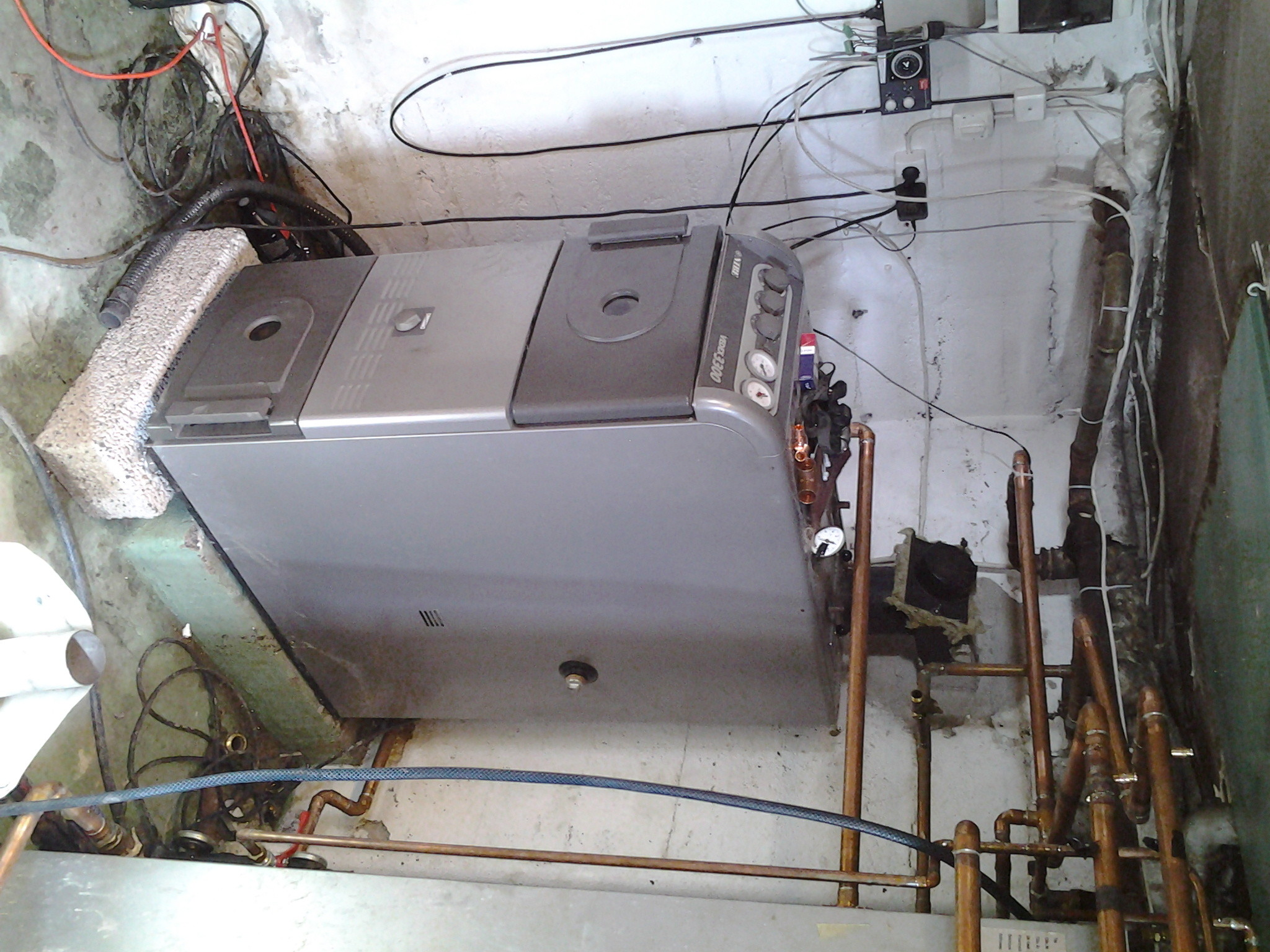

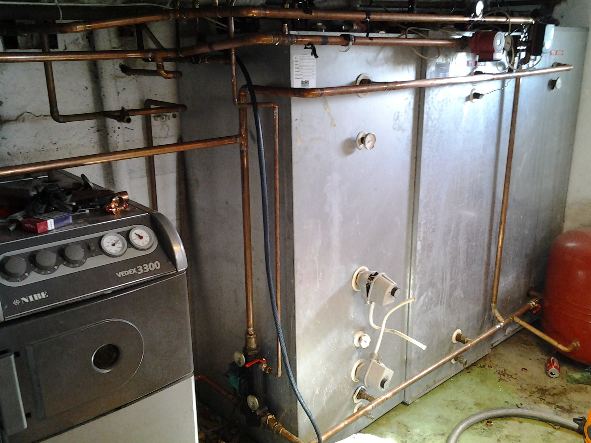

hej fick bli pannbyte från pellets till ved hade e
n nibe city och eurofire m3 mafa 300l föråd förut
men pellets eldning är inte min grej
iaf pannan blev en vedex3300 ladomat 21 1st dorö 500/110 och 2 st 500l strömsnäs 200l reflex
panna laddomat tankar är begagnat så det kostade mig 16tusen plus tiden och instalera
gav 10tusen för panna 21an och evr shuntstyrning

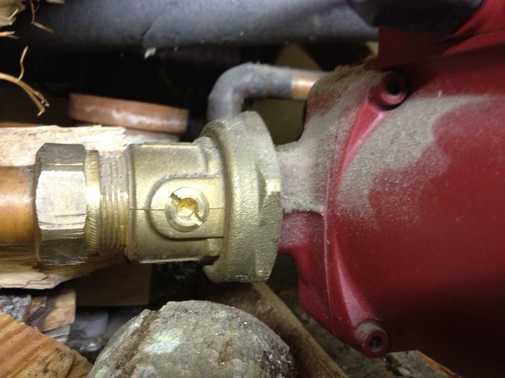

men är inte nöjd med retur tempen funderar om de fungerar fint och sätta dit en r20 element strypning på retuen nere i pannrumet och strypa ner hela systemet, just nu har ja vridit igen alla slotskranarna på elementen så dom är typ ljumna i botten.

Jag råkade slå av cirkulationspumpen och det blev perfekt. Många gamla hus är ju byggda för självcirkulation.
tja jag prövade och strypa så där men fick ett rejält brus i ellementen
kan iof va för kraftig pump 25/60 grundfoss
tänkte om det är pga union ventilen och såpas bra kräm i cirkpumpen som det blir högt ljud, hade inga bekymmer med och strypa med union där vi bodde förut. :s
