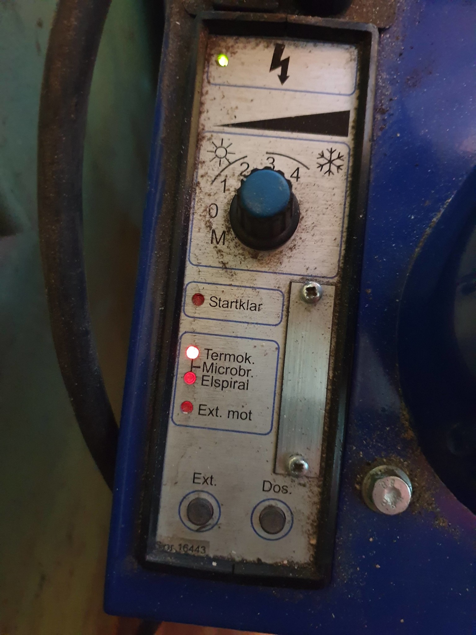

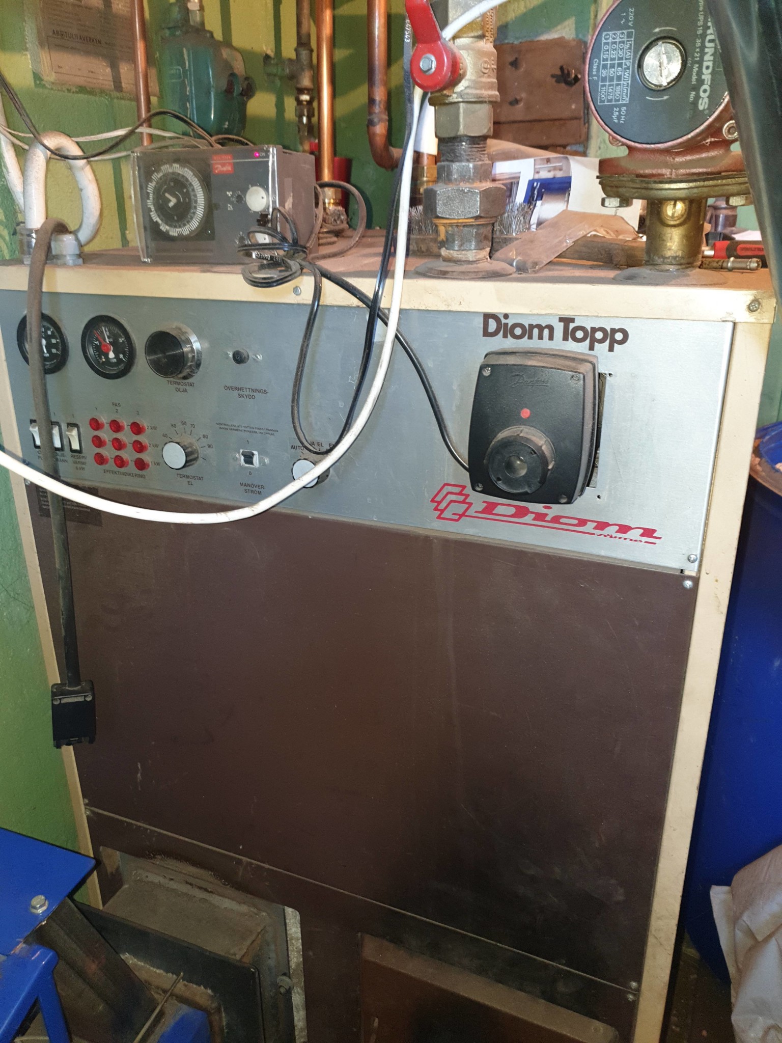

Förra veckan spökade pellets brännare. En Janfire.
Den stängdes av och blinkade rött. Snabba blinkningar. Varannan punkt.
Satte på den. Ca 1 timme senare gick jag ner och då var de full med sot utanför so flugit i rummet. Jag stängde av igen och sotade och rengjorde pannan och brännaren. (Fanns ej mycket kvar att göra då allt flög ut).
Satte på den och den funkade efter det. Igår hände samma sak. Men denna gång starta jag den ej. Utan stängde av och sotade. Tänkte om de fortf va skit kvar. Efter jag sotat så starta jag den och knappt 30 min efter snäll det till ordentligt (gengas?) Och stängde av den o lät de va över natten.
Och nu idag bytte jag elspiral och öppnade upp brännaren och rensa ordentligt.
Startade maskinen och va kvar där nere ca 30 min ifall de skulle hända ville ja se vars och vad problemet va.
Men jag stängde av maskinen efter knappa 20. Pannan (diom topp) vart kokhett och de vart bastu där nere vid brännaren och pannan. Stängde av och vågade ej köra längre..
Va kan va felet?

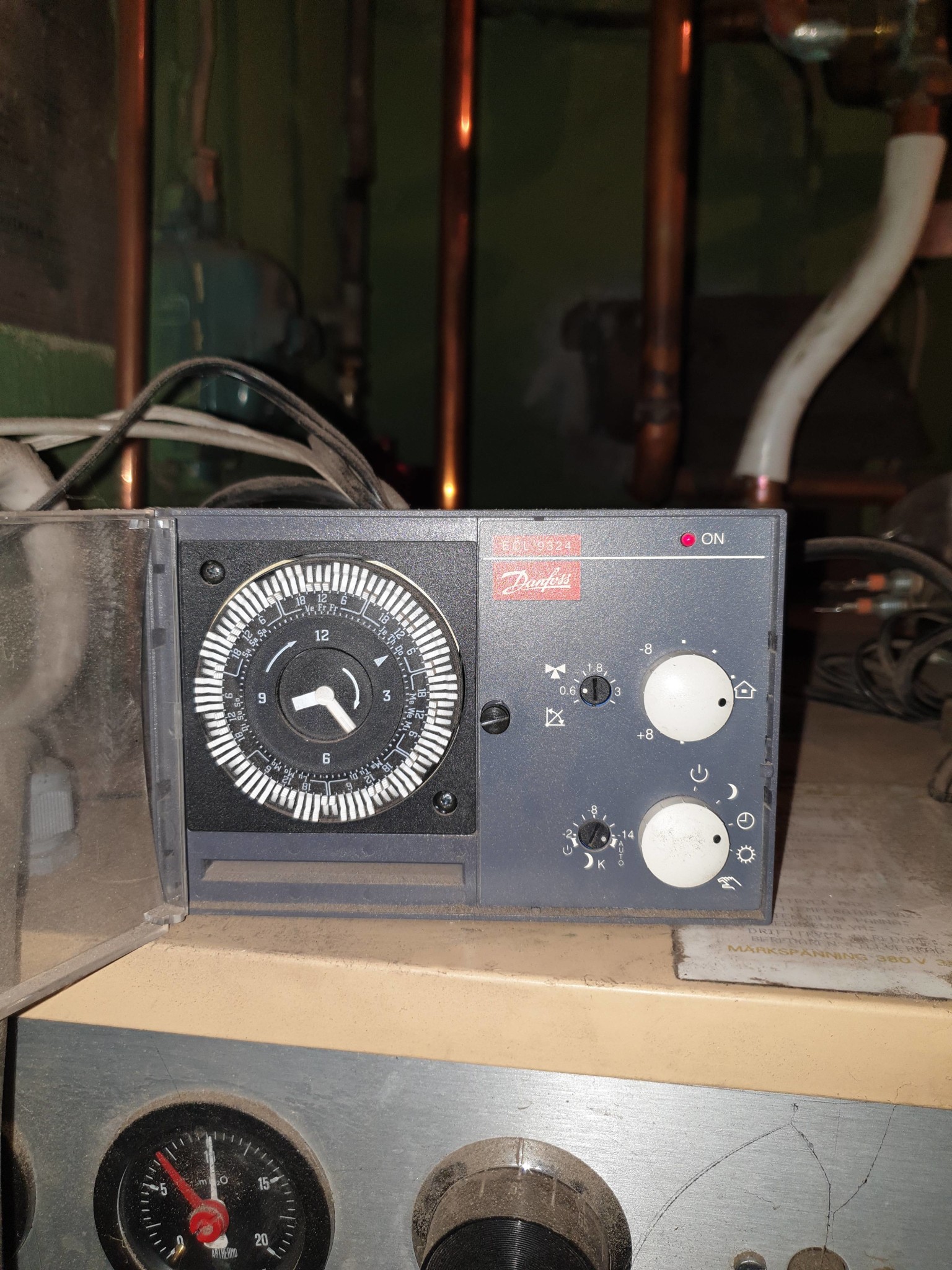

Kan tillägga att shunten/termostaten en danfoss ecl 9324 slutat göra klick ljud ifrån sig som den gjort tidigare.
Bott i huset 2 år utan tidigare problem.

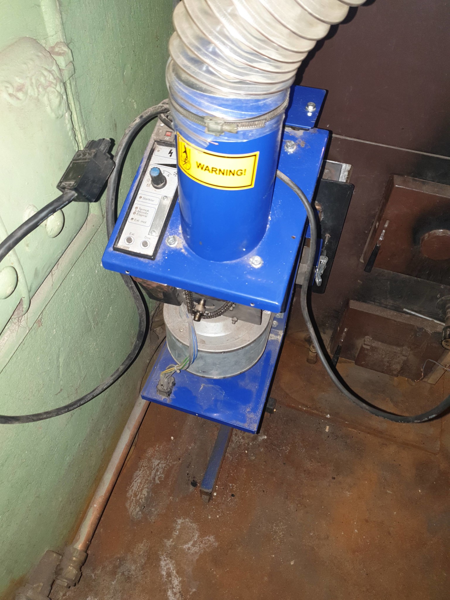

  • En blå Janfire pelletsbrännare med varningsetikett och anslutna kablar och rör i ett pannrum.
  • Pelletspanna märkt "Diom Topp" med röranslutningar och reglage, fråga om problem.
  • Styrpanel på en Janfire-pelletsbrännare med röda blinkande lampor och en ratt inställd på 2.
Börjar där, fick du skållheta element då eller var dom kalla, har du kollat så cirkpumpen går som den ska. den är det nog så att det blir bra varmt om det inte finns ett bra drag ut i skorstenen. Det finns en termostat som ska hålla tempen på en nivå, bråkar den kan det bli överhettning och brännaren lösa ut. Finns det då glöd kvar i pannan och pellets så kan det bli gengas

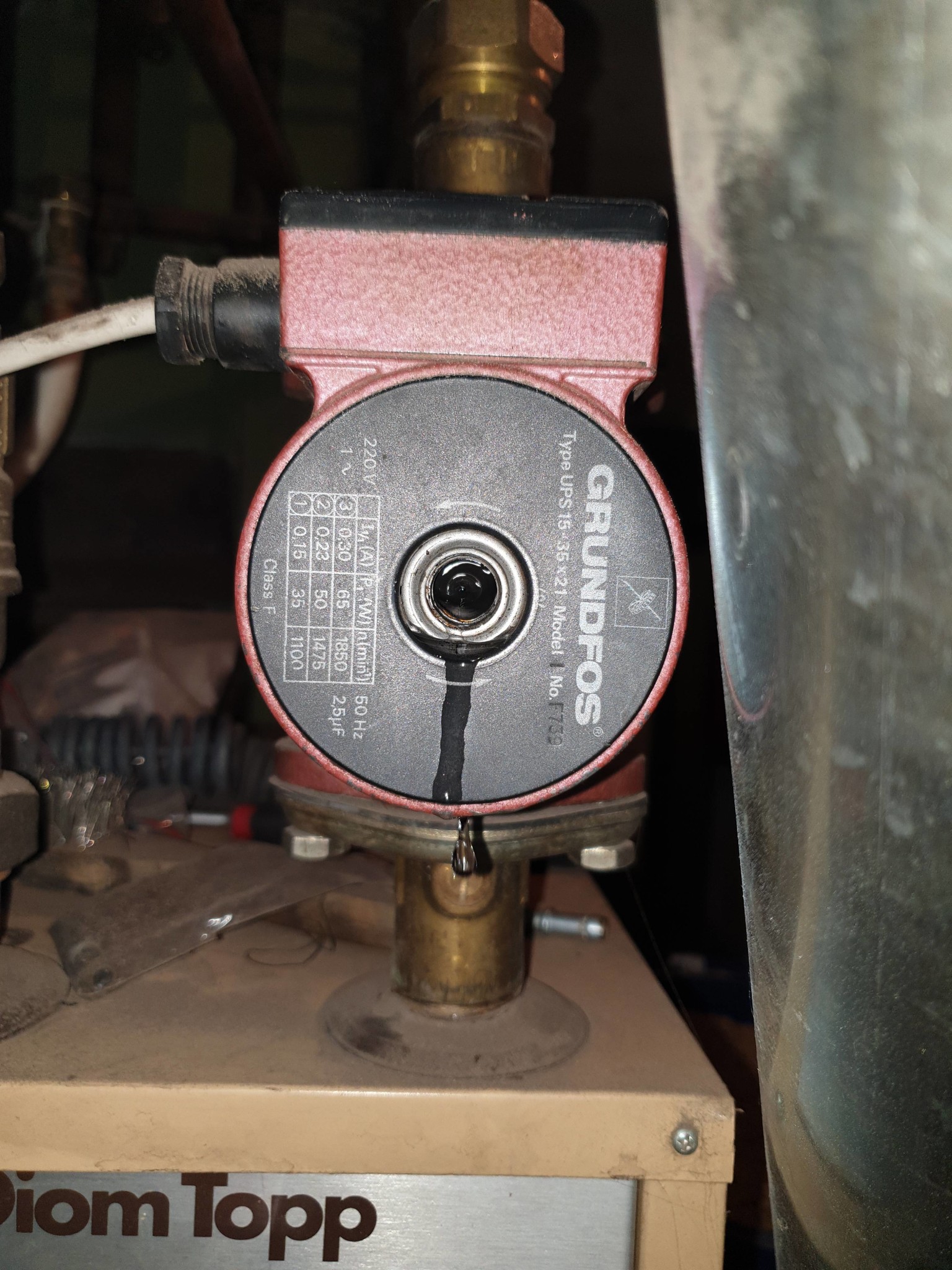

Kände aldrig på elementet tyvärr:/

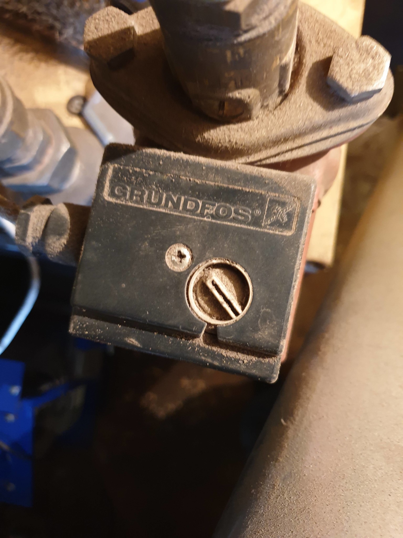

Hur vet man att cirkulationspumpen går som den ska? Bara haft hus i 2 år så har noll erfarenhet av pannor. Men googlat och antar det är den svarta runda längst upp på höger. Märket grundfors.
Blank skruv på pumpen ( är uppe till höger på bild 2 ) , lossa den kommer lite vatten men sprutar inte, lys in i hålet så ser du om axeln snurrar, men som sagt kolla om termostaten klickar när du vrider på den. Ställs den på max ska brännaren starta och min stanna. Inga av de 9 röda lyser dom indikerar att EL-patronerna är i drift med olika steg.
Lossade den och den cirkulerar.
När jag vrider till max eller min låter det från den där svarta boxen som e på pannan. Och de klickar då som de förrut gjort i termostaten. Men den slutade efter ca 10 min. Och gjorde samma sak. Då börja den klicka igen. Få se om den stängs av igen. Kanske stängs av pga rätt temp?
Ne av dom 9 lyser vissa då o då när den jobbar. Dragit ut brännaren sladd.
Sista bilden är vad cirkpumpen står på

  • Närbild av en smutsig Grundfos cirkulationspump monterad på en panna.
Kan tillägga att danfoss shuntens lampa blinkar 3 gånger sen stilla 5 sek. Sen blinkar 3. Inom 8 sekunder.

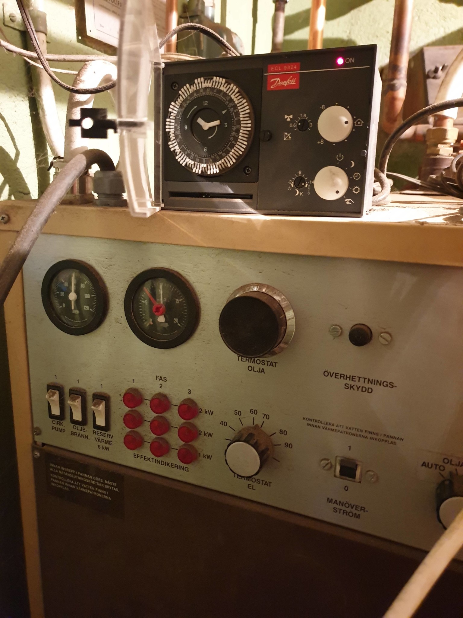

Det nedersta vredet på foto 2 reglercentralen vredet på på klocka, det är för nattsänkning, bara skit, ställ den på sol så får du jämn värme i huset dygnet runt, har du för varmt så vrider du det översta vredet några mm mot minus och för kallt mot plus, du måste vänta ett dygn mellan justeringarna.Dragit ut brännarens sladd då går EL-patronerna in om den är inställd på att arbeta med både Pellets och El, det är dom vreden till höger på vid röda lamporna som det väljs på. Att det klickar och blinkar på Danfosen är rätt, det ska den göra för att hålla rätt temp till elementen. Som ett litet PM , den pannan har innanför den bruna luckan ett elektronikkort som inte går att få tag på längre, men jag har ett par stycken om det skulle fallera, vill du se hur det ser ut innanför så stäng av EL till pannan, mycket strömförande delar som kan röras vid

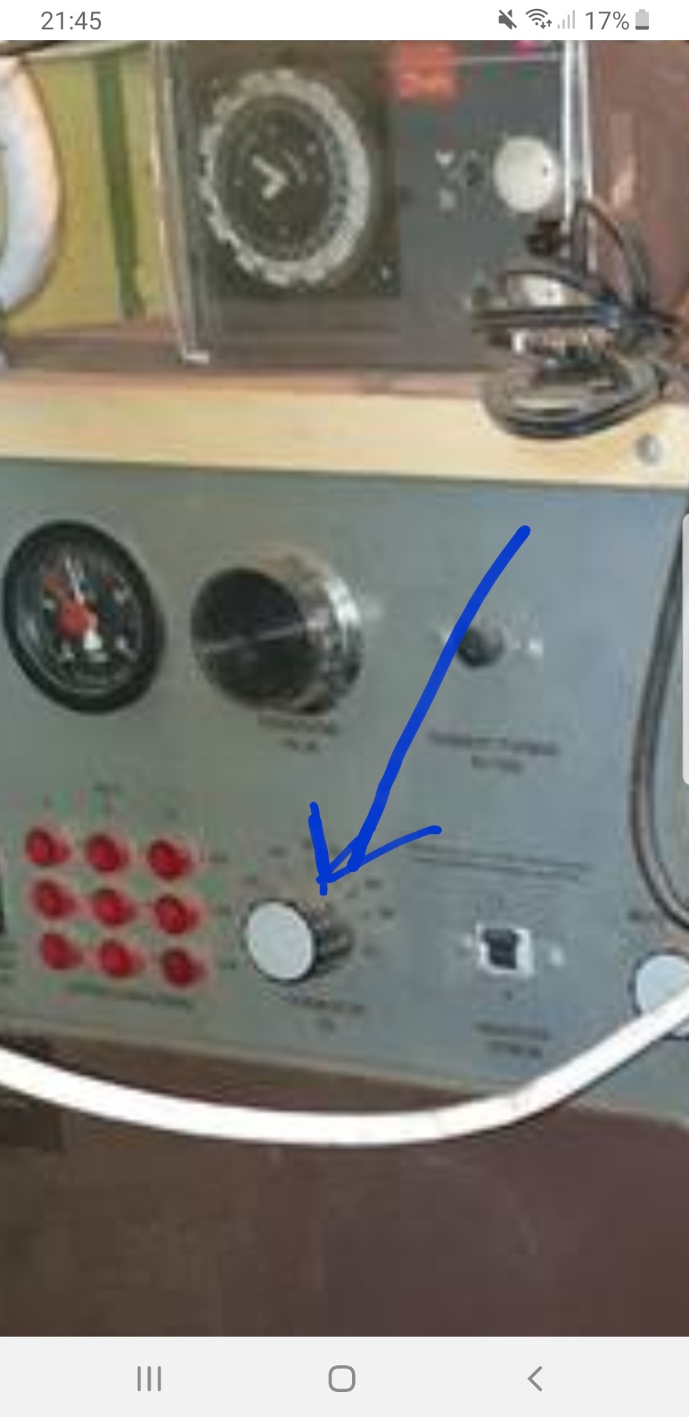

Troligtvis ett termostatfel, håll ögonen på pannan, du kan kontrollera hur det fungerar genom att ställa termostaten för pellets på ett lågt värde och öka lite då och då, det är snabba förlopp så du kan vara framför pannan när du ställer om öka , klick den startar, värmer,stoppar, öka lite (klick ) startar klick stoppar e.t.c tills den stannar vid ca 80 C. OBS ställ om så bara pannan går och inte EL är med , väljare finns på fronten
Yes. Ska göra det. Här denna på 60grader. Ska jag vrida upp denna till 80 också då?
  • Reglagepanel för maskin med inställningsratt på 60 grader markerad med blå pil.
Ta det i små steg uppåt så du märker att termostaten fungerar, när den slagit i från så så ökar du tills den startar igen och fortsätter uppåt till ca 85 C, det hörs ett klick när den slår till för start

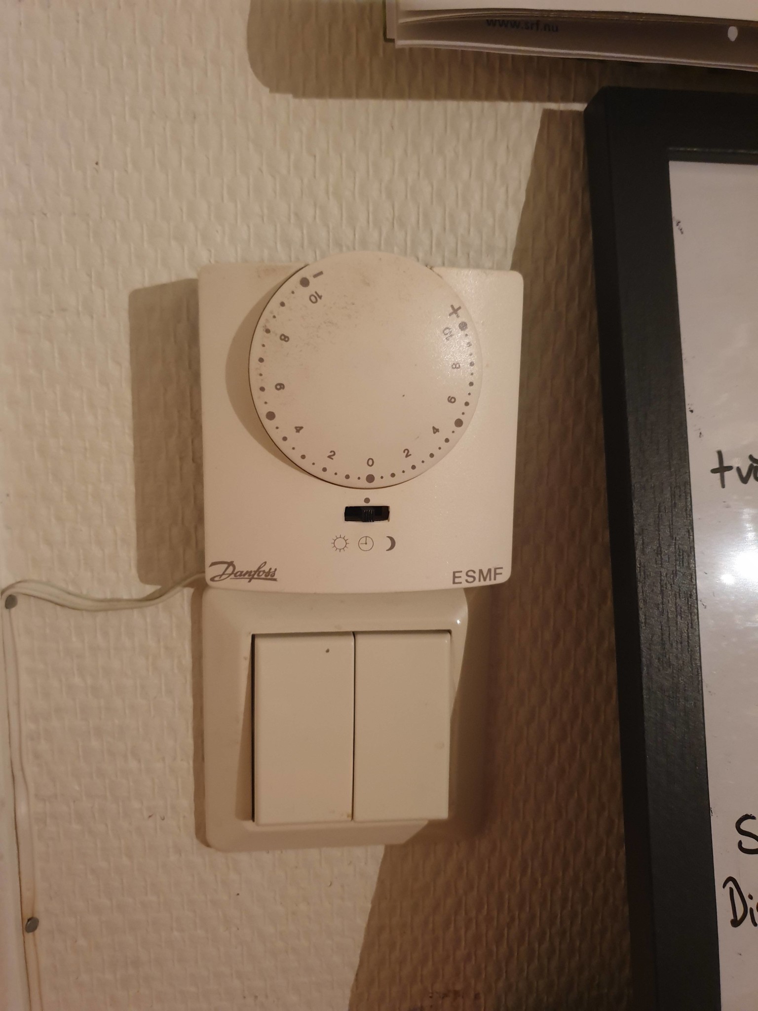

Denna är.uppe i köket. Har den nån betydelse för att de hettar?
  • Väggmonterad Danfoss termostat med skruvreglage ovanför två ljusströmbrytare, använd för värmeinställningar.
Det är inte Danfosen, den termostat du visar är för värmen i huset, det är termostaten på pannan du ska vrida på, hänger du inte med så ta en bild på fronten med de 9 röda lamporna så allt kommer med på den. Enklare då för mig att säga något
Jo den där uppe för ja ej. Var bara en fråga..
De e den där nere..vilken ska ja snurra på?
Satt igång brännaren. O de tar ca 5 Min innan den matar in pellets.. När.den väl matar in så låter den konstig när.den ska börja elda. Som att den ej har ork?
  • Kontrollpanel för pannsystem med termostater, reglage och indikatorlampor, undran om vilket reglage som ska justeras.
Vred av EL..Den dog ju typ helt.. bränner inget då heller verka de som. Gått snart 30 min o nada har hänt.. matas ej in nått.heller i brännaren. Står.ba stilla och inget ljud
