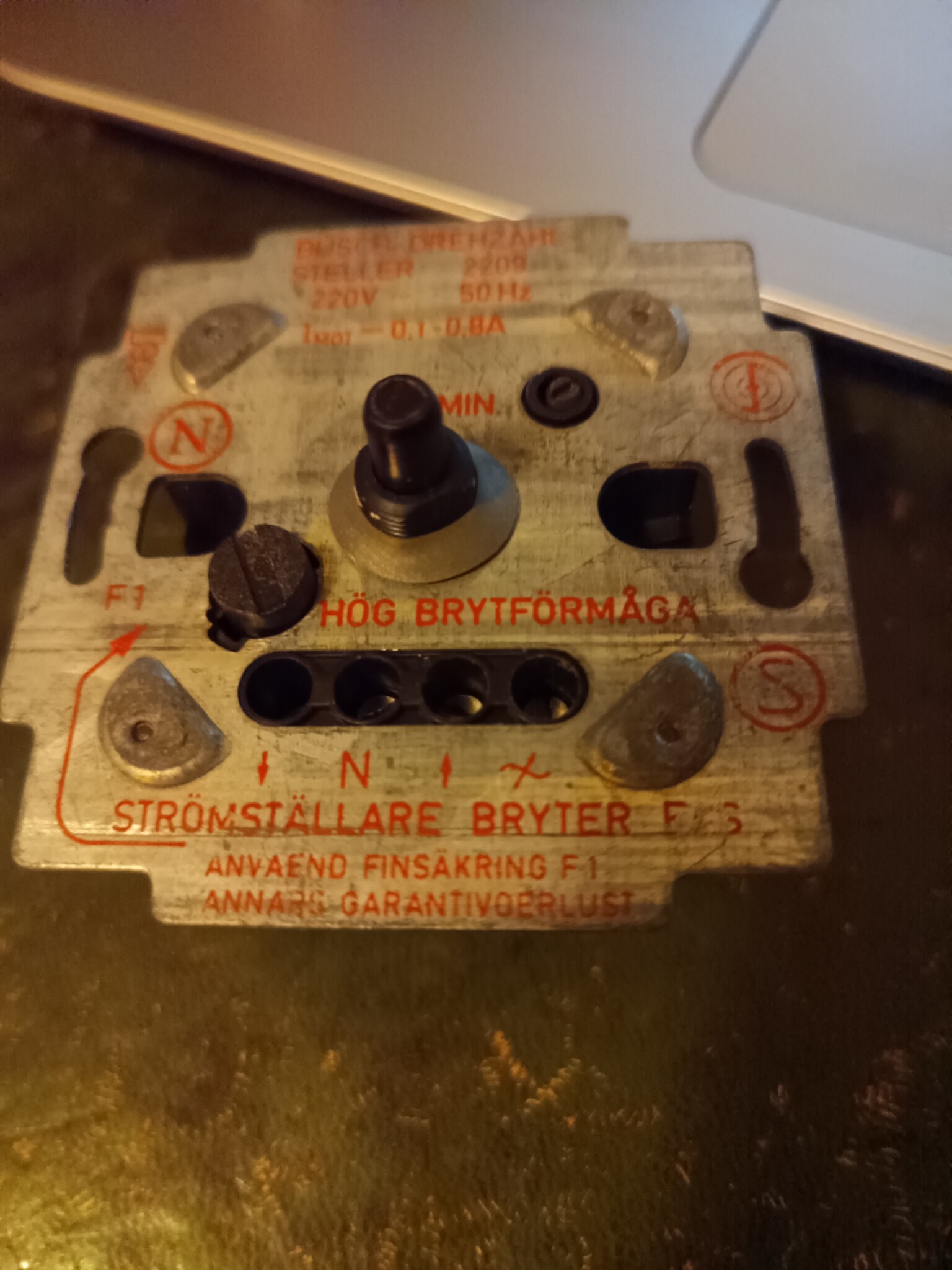

I vår insatskamin sitter en fläkt som cirkulerar rumsluften runt rökgaskanalerna för att sprida värmen. Nu har fläkten stannat. Denna fläkt går att justera varvet på, skruvade isär dosan med justervredet och det ser ut som en dimmer.
Börjar lukta brännt om kaminen, så att få igång fläkten verkar vettigt.
Har en dimmer för lampor liggandes.(sista bilden)

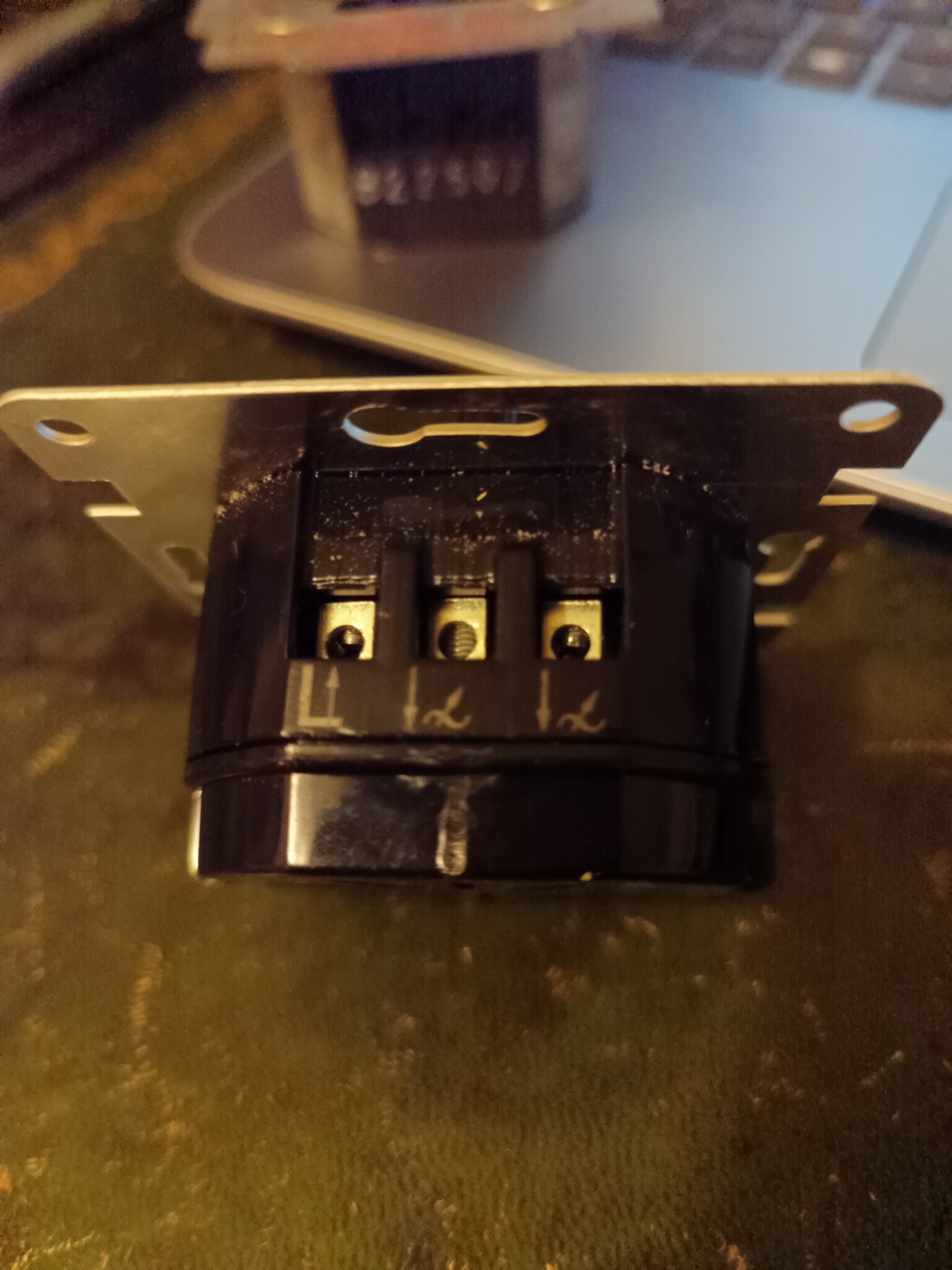

Men hur ska det kopplas, den gamla så satt blå tråd från både fläkt och vägguttag vid siffran 2, andra plint från vänster i samma hål, hål 3 satt brun från väggkontakten, hål 4 satt brun från fläkten.
Kan jag nyttja den nya dimmern att driva fläkten, isf hur ska det kopplas in?

Kan gå men inte säkert, N = noll in Blå ,pil in= fas in svart eller brun, pil ut = noll till fläkt Krusidull = fas ut till fläkt, normalt ska det vara en motordimmer och inte en för belysning som den du har. Det finns minpott ställ den på max, har du otur så räcker inte säkringen. Som sista utväg kopplar du ihop dom blå och dom andra, då går fläkten på max om den inte sagt upp sig helt, glöm inte att koppla ihop jorden med, dom gulgröna.

Står ju inte N, samt båda pilarna pekar åt samma håll? Detta är alltså den nya jag vill testa om det går att få fart på fläkten med för kvällen så det kyler ned allt. Får gå till elaffären med gamla dimmern och se om de har annat imorgon.

Jepp och pil in och N är matningen, vänster pil ut och krussidullen ut. Du ska köpa en motordimmer som är för att variera fart på fläktar av mindre sort
Är det på den gamla märkningar är , hur ser det ut på nya , framsidan
För snabb nya pil in fas in krussidul ut. Ser ut som en trapp. noll kopplas utan för, men är lite tveksam till att går att använda
Du ska inte styra en fläkt på en lamp dimmer. Det är en dålig ide.
Har du konstaterat att det är just reglaget det är fel på och inte fläkten? Spontant tänker jag att en fläkt med en motor har större sannolikhet till förslitning än den styrningen.
