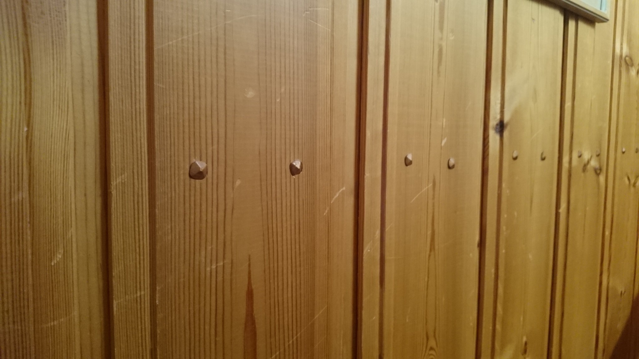

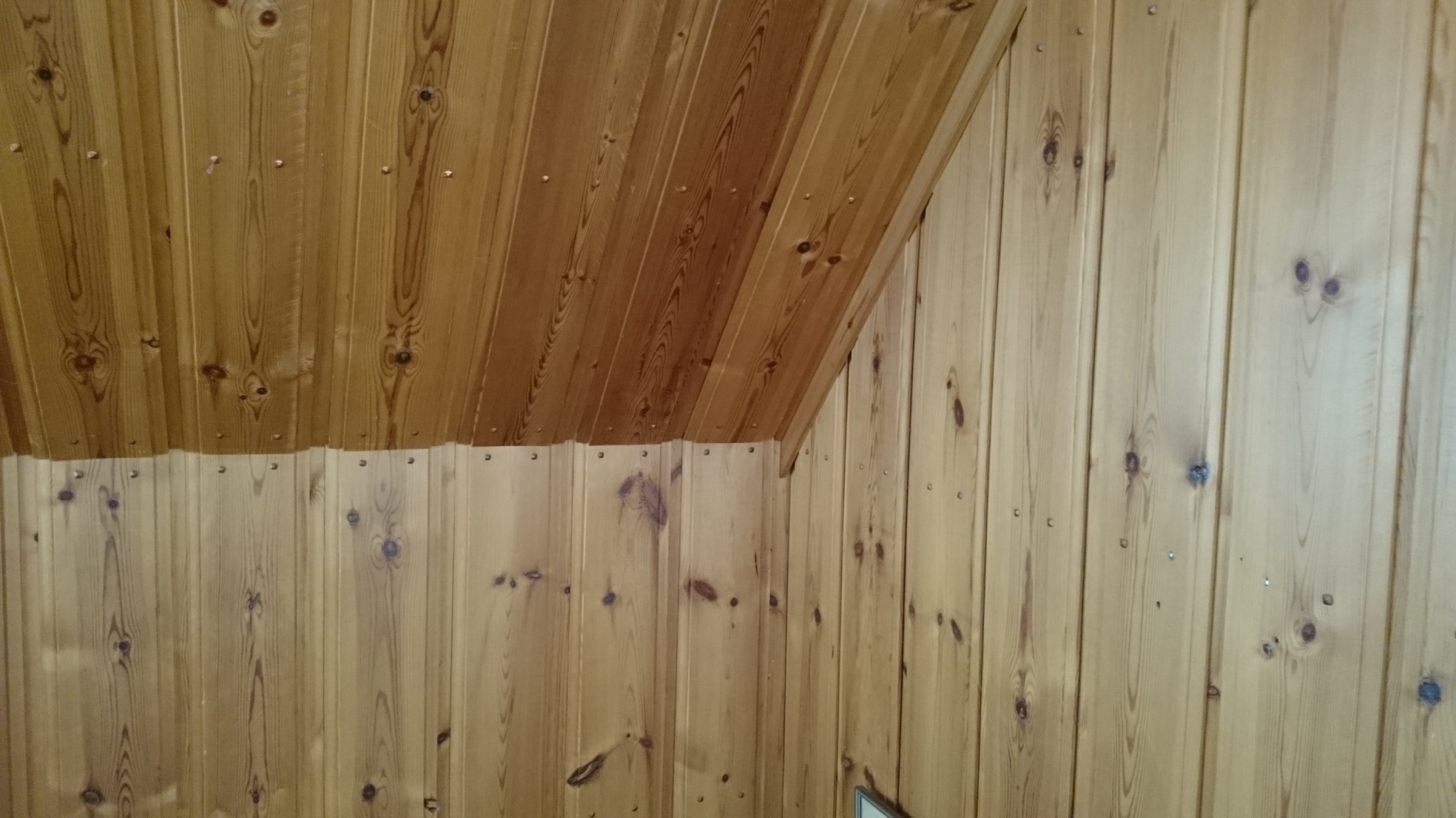

Söker lite tips om hur vi ska/borde göra, eller inte!!?
Panel på väggen i trappen och på övervåningen.
Vi vill komma ifrån "gillestuga" utseendet, med lite färg istället.
Men frågan är om vi ska "bara" måla över det hela, eller täcka med MDF-panel eller gips, typ!??
Panelen som sitter där nu är ju ganska grov och att plocka ner den är inget alternativ.
Spikarna som sitter i panelen är täckta med kopparhättor, så om man tar bort hättorna så finns det lite spackeljobb att göra (om man ska måla, alltså)
Kanske finns det lite tips från allmänheten!??

Om du inte vill ha panelen kvar men inte tänker riva ner den, så är det väl gipsa som gäller. Men då kanske spikskallarna måste bort..
Jag skulle kunna tänka mig att behålla trätaket och måla det, och slå renoveringsgips på väggarna. Kopparhättorna måste nog bort, men eftersom allt döljs bakom gipsskivorna behöver man ju inte snygga till där de suttit.

Enligt min erfarenhet av att måla träpanel krävs det två lager panelgrund + minst två lager täckfärg innan det blir vitt och fräscht. Och då är det färg av bra kvalité. Dessutom "ska" kvisthål, spikhål och eventuella skador spacklas och slipas. Det är inte bara.

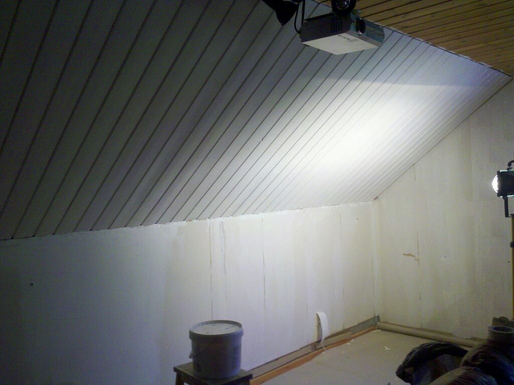

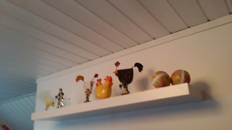

Jag har målat panelen i vårt vardagsrum med framgång. ETT lager av dyraste panelgrunden, spärrgrund, den som ska användas när det är inrökt och illaluktande och ETT lager matt takfärg av något rätt billigt märke. Har kollat igenom bilderna, men tyvärr har jag konsekvent lyckats vända hinken så att det inte syns vilket märke det är på färgen, men det kan ha varit Jotun.
24 timmar väntade jag mellan strykningarna.
Målades 2012 och det har inte gulnat.
Dock ska man veta att grundlagret kommer att ha gula fläckar, men det stannar där eftersom färgen härdar och slår inte igenom slutlagret.
Vanlig panelgrund duger inte, då måste man kvistlacka hela ytan först (inte bara kvistarna). Det står också på burken till Beckers om jag inte minns fel, det är inget spärrande i den.
Sovrummet, där vi inte hade tålamod att vänta 24 timmar, fick vi måla tre gånger.
Köket, där vi använde vanlig panelgrund eftersom färghandlaren hävdade att 20 år gammal furupanel inte "blöder" utan har torkat, det fick jag måla 5 lager på.
Första bilden pågående arbete september 2012.
Andra bilden tagen i november 2015, när jag kom på att det var dags att ta bort påskpyntet...
