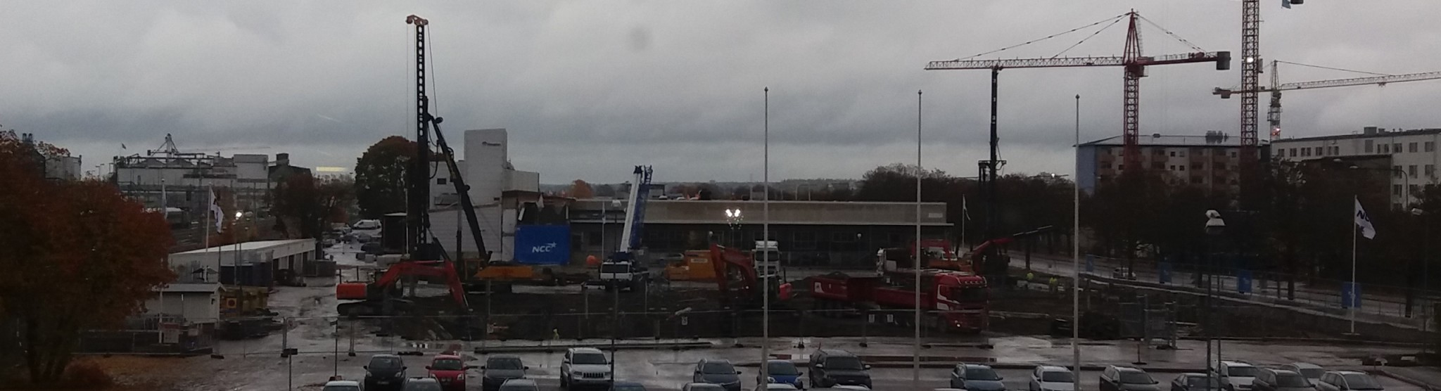

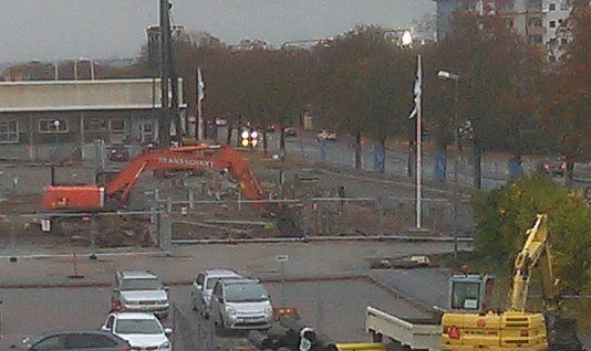

Det var definitivt pålning. Massvis med ungefär 10 meter långa pålar dunkades ner, någon meter ifrån varandra, i båda ledderna (alltså inte bara längs kanten.)
Spontning - är det att man slår ner tjocka plåtar i kanten på gropen? Nej, det har inte skett någon sådant än.
Här kommer en färsk men suddig bild:
Man kan se pålar sticka upp ur marken om man tittar bakom/under grävmaskinen.
Jag ska försöka ta en bättre bild imorgon, med förhoppningsvis bättre (ljusare) väder.
