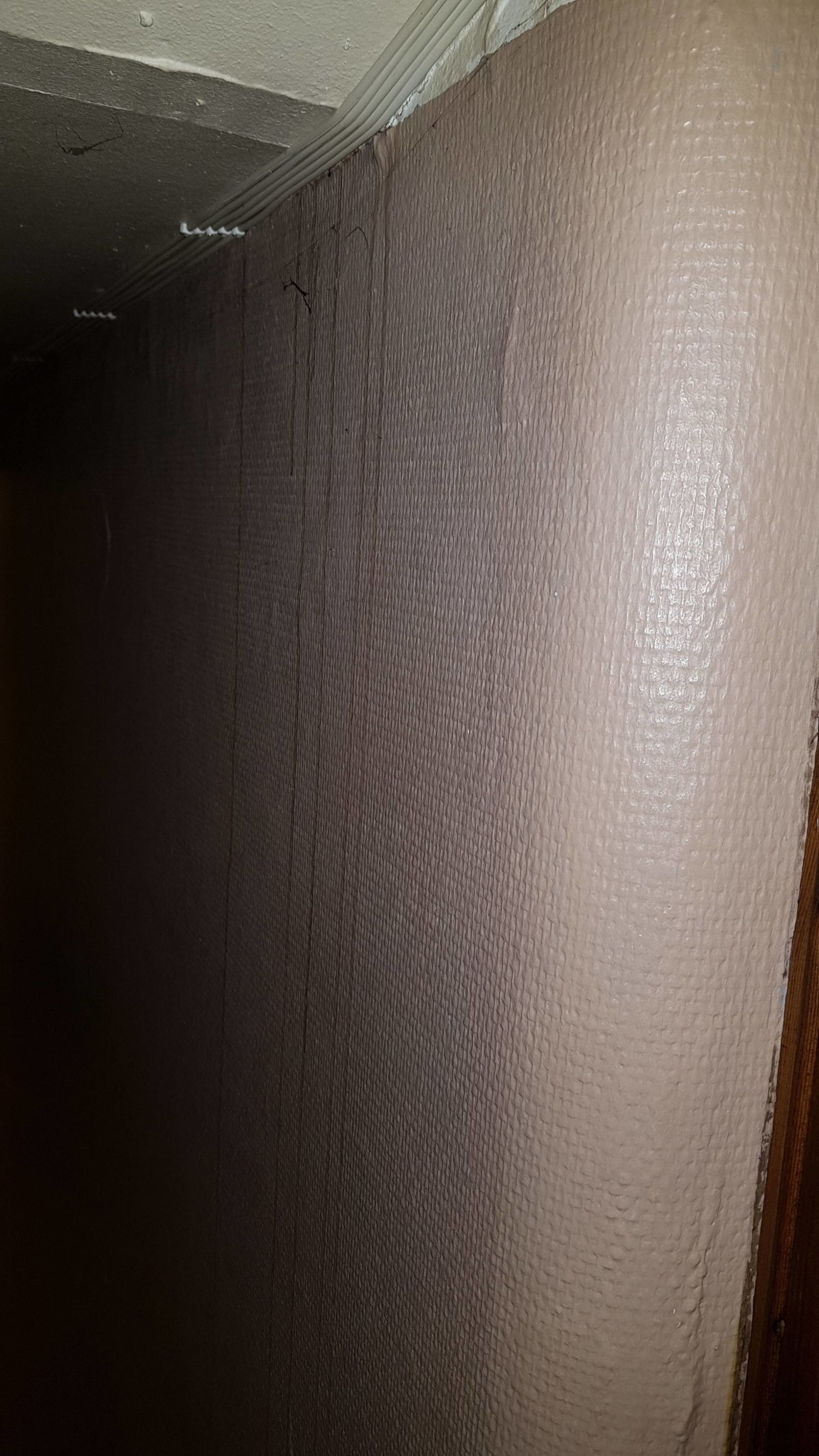

I natt regnade det ca 20 mm och vi vaknade av att det droppade från taket i sovrummet. Såg nu på morgonen att det även droppar från taket i källaren under sovrummet.

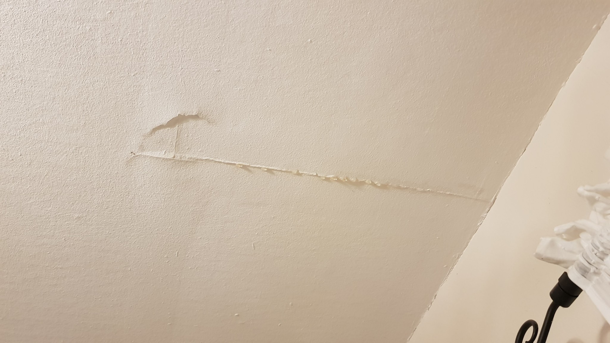

Vit vägg med skada och spackel, repa, innertak kant, lampkontur.

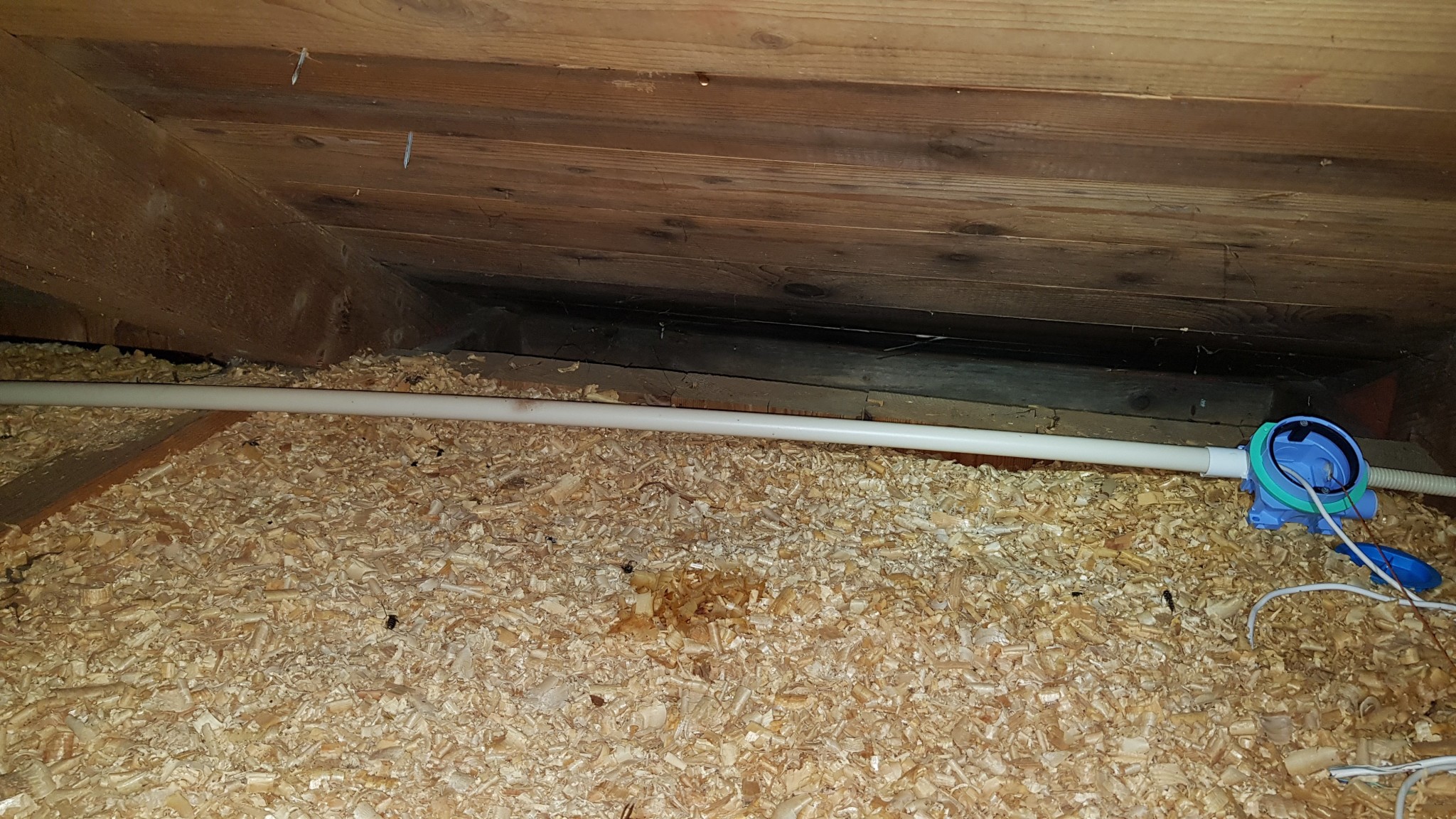

Vindutrymme med isolering, träbjälkar, rör och elektrisk kabel. Ouppvärmt, används för installation och förvaring.
Mörkt hörnrum med tapet, takkant och synliga vita kablar.

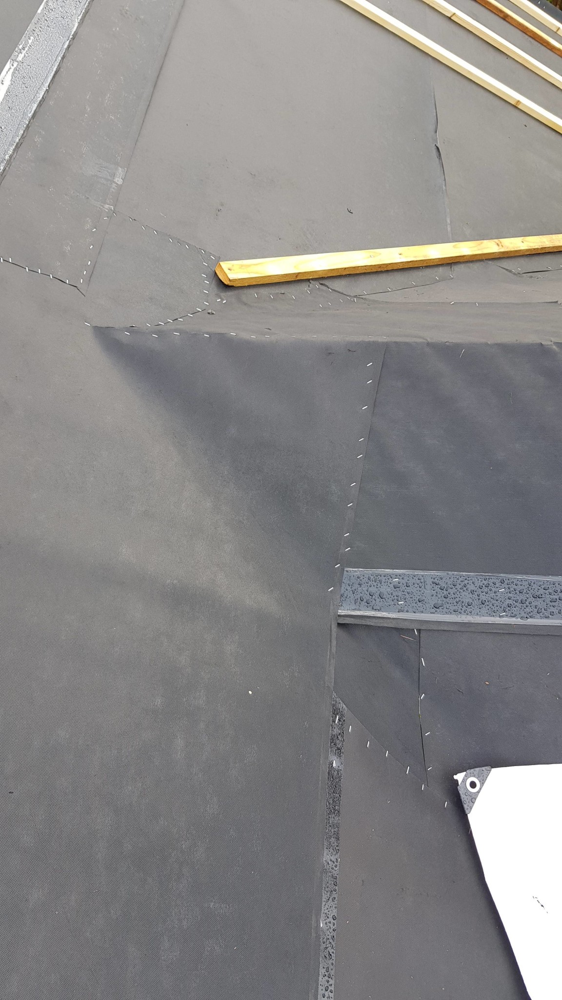

  • Tak med tätskikt, metallfästen och en lutande trälist, synliga sömmar och vattenpölar på ytan.

Ta dit en besiktningsman
Det är inte så man lägger ränndalen. Kolla monteringsanvisningen på takpappen. Jag kan inte tro att det finns ett märke som godkänner spikning i rändalens mitten.
Edit ser nu att det är klammer och att inte allting är fast heller. Klammer kan inte vara tätt:(.
Jag påpekade det för hantverkarna. De sa att de skulle limma takpapp ovanpå alla häftklamrar. Jag vet att det fortfarande inte är enligt monteringsanvisningarna, men frågan är vad jag ska göra åt det. Jag har liksom inte tid att fixa hela taket själv.

Jag tror inte på dina hantverkare. Varför skulle de lägga extra tid på att göra ett sämre jobb? Hur skulle det bli tätt med limmad papp på klamrarna?
Jag tycker att du bör kräva att de monterar ett till lager papp enligt bruksanvisning.

Nu är ju duken som ligger där blöt. Är det någon fara med att stänga in fukt mellan två lager? Hur är det med all råspånt som är blöt, är det någon risk att den börjar mögla?
Det ska inte finnas en enda synlig klammer på taket. Det det monteras dolt. Bara att göra om/lägga ett nytt lager papp ovanpå.

Rimligt pris. Troligen enklare att gå på om du har en besiktningsmans utlåtande. För så där skall det verkligen inte se ut!
Edit: Var tvungen att klippa in följande citat från Icopals monteringsanvisning.
”På ett färdigt tak täckt med takpapp ska det aldrig finnas några synliga spikhuvuden på takytan. Klammer ska ej användas.”

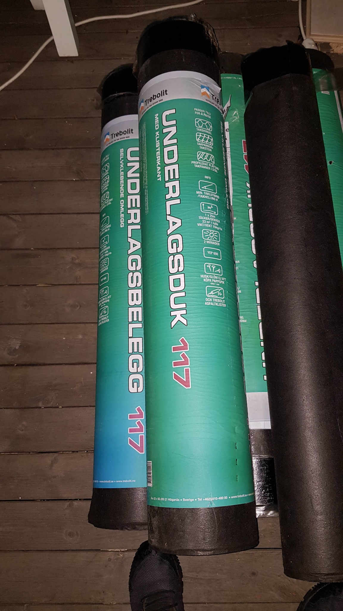

Vet du vad det är för takpapp de lagt? Kanske finns någon förpackning kvar du kan kika på?
Jag var lite förutseende i alla fall och tog kort på rullarna innan de la duken på taket Rullar av underlagsduk, gröna, svarta, liggande på ett trägolv, en sko i nedre högra hörnet.
