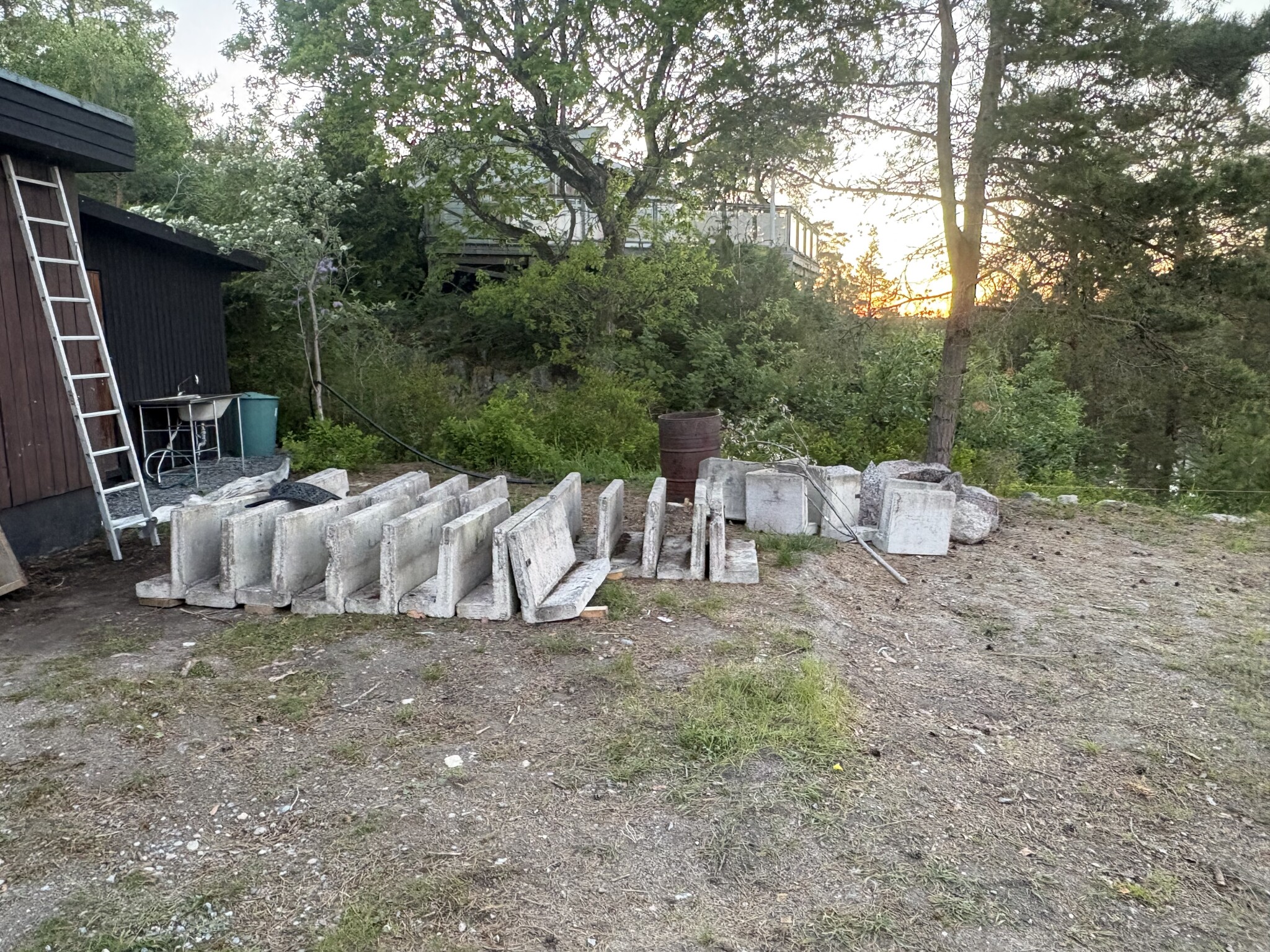

Får man padda på foten av L-stödet om L stödsfoten bara är 30 cm? L- stödet är 50 högt.

Beror på vilken storlek på padda du tänker använda men det korta svaret är ja.

Är det betong L-stöd eller menar du isolerade ”gjutformar” till en husgrund? Hur tjock täckning har du på foten som skall paddas?

hur mycket räkning ska jag ha?
Det är små L-stöd, 50 höga och foten är 30 cm
  • L-stöd av betong 50 cm höga med 30 cm fot, staplade utomhus bredvid ett hus med träfasad och stege, omgiven av grönska och en tunna.

Lägger du på 20-25cm 0-material på foten så kan du dundra över det sen. Börjar paddan hoppa och slå så är det ”direktkontakt” utan kompaktering och det skall du undvika.
Underarbetet under L-stödet är väl det viktigaste.
D
Ska jag verkligen lägga 0-fraktion på foten. Jag tycker det i beskrivningarna står dränerande material och det är väl inte 0-fraktions då?
