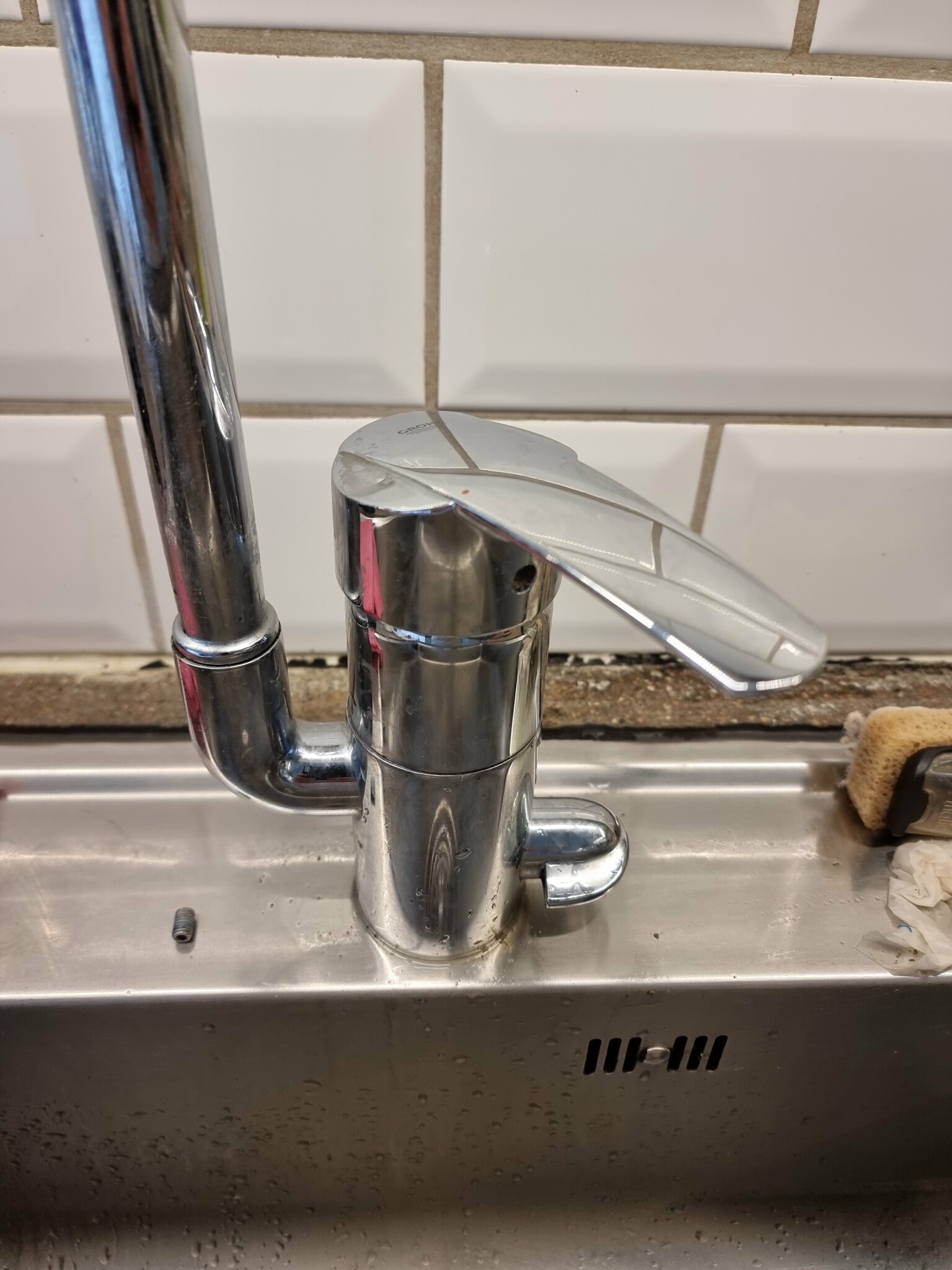

Hej! Något bra trick att få loss greppet, sitter som berget! Och ja, skruven är borttagen😄. Tar i rakt upp allt jag orkar samt försökt att vicka men den släpper inte. Närbild på en fastmonterad köksblandare av krom med en borttagen skruv liggandes bredvid på diskbänken.
Prova att värma handtaget med en hårtork. Det kan finnas en del kalkavlagringar, prova att spreja upp ättikslösning. Prova att knacka försiktigt underifrån, lägg en brädbit emellan för att inte skada handtaget. Det kan sitta rejält fast, prova också att knacka från olika håll på handtaget.

Nästan två år sedan nu, men jag har samma problem. Kommer du ihåg vad denna modell heter?
Inte exakt men Grohe standard. Löste det med hårtork och en träkil som jag knacka försiktigt på.

Tack! Jag hade svårt att förstå om det var en packning, men såg sedan att det är hela "kassetten" som skall bytas.
