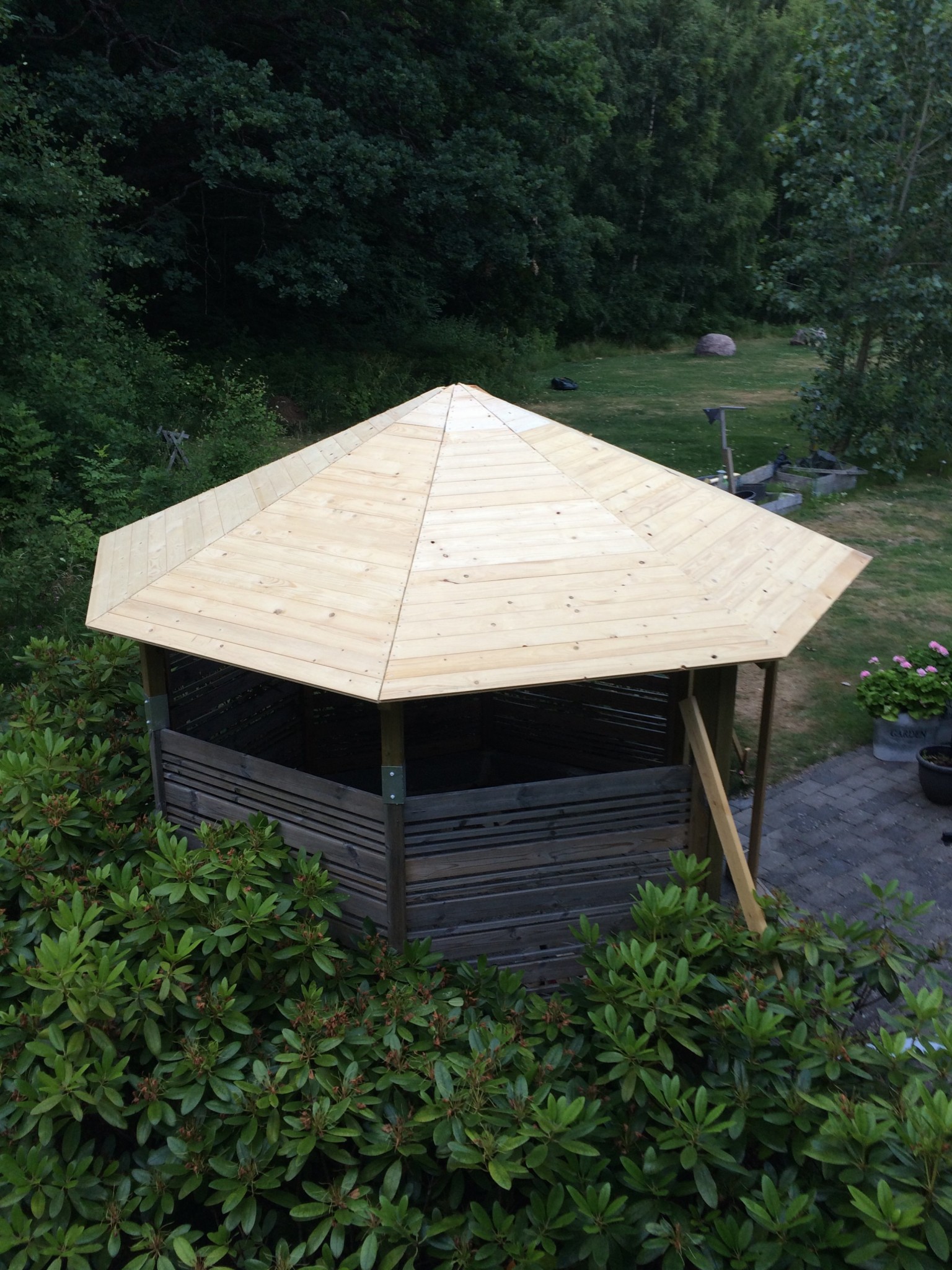

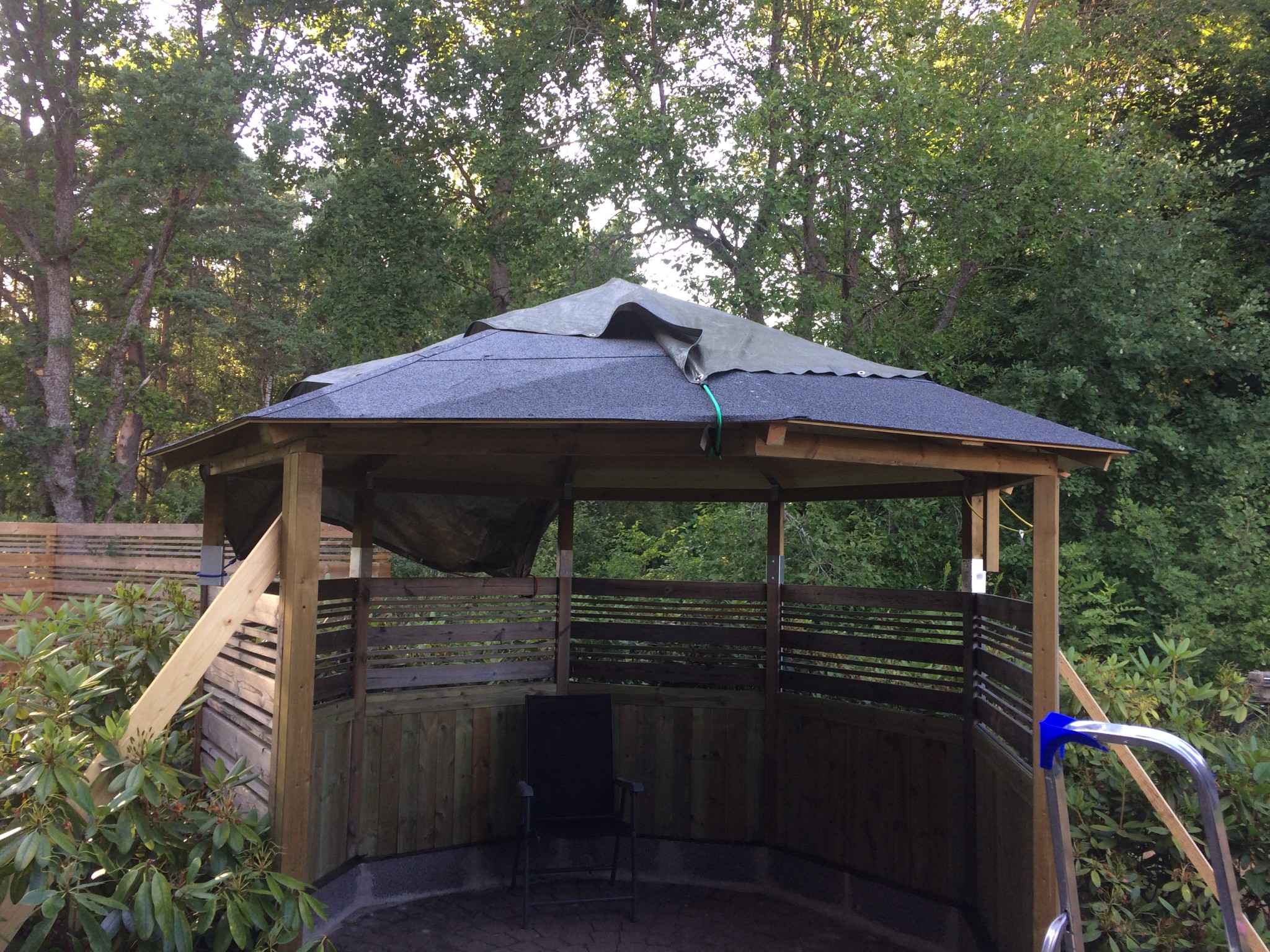

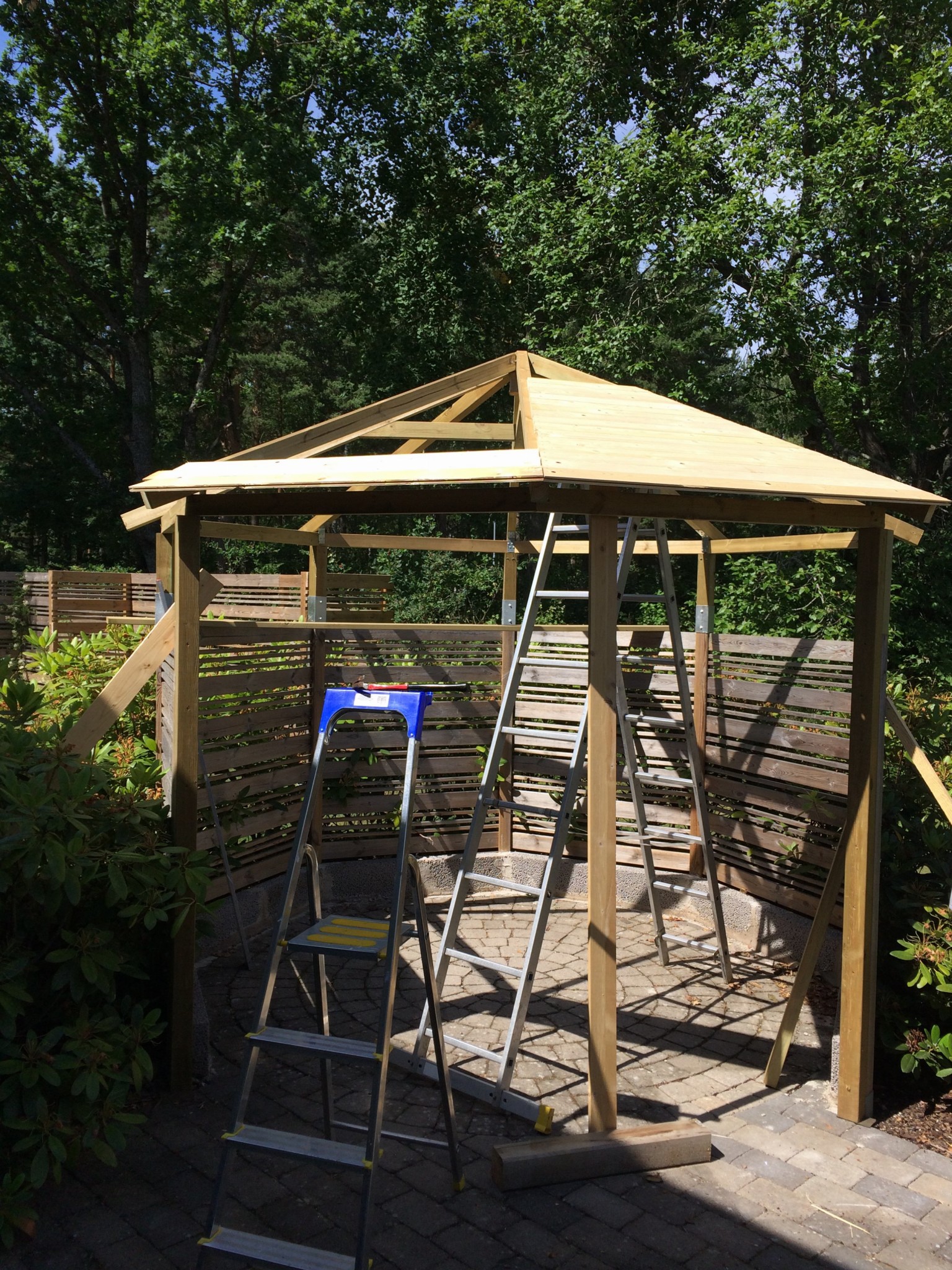

Lite spontanlagd råspont. Mina vinklar är inte symmetriska och första raden blev onödigt krånglig. Nu lägger jag ett fack med en schysst vinkel och kapar nästa takstol med cirkelsåg. Blir nog inte råspont hela vägen upp. Avslutar med små plyfa-trianglar?
En del papp är på plats men det var jobbigare än väntat. Att vara på taket utan lina och ställning var ett dåligt beslut. Stegen gled oc påföljden blev skrapsår och stel axel. Lagt presenning på toppen tills såren är slickade

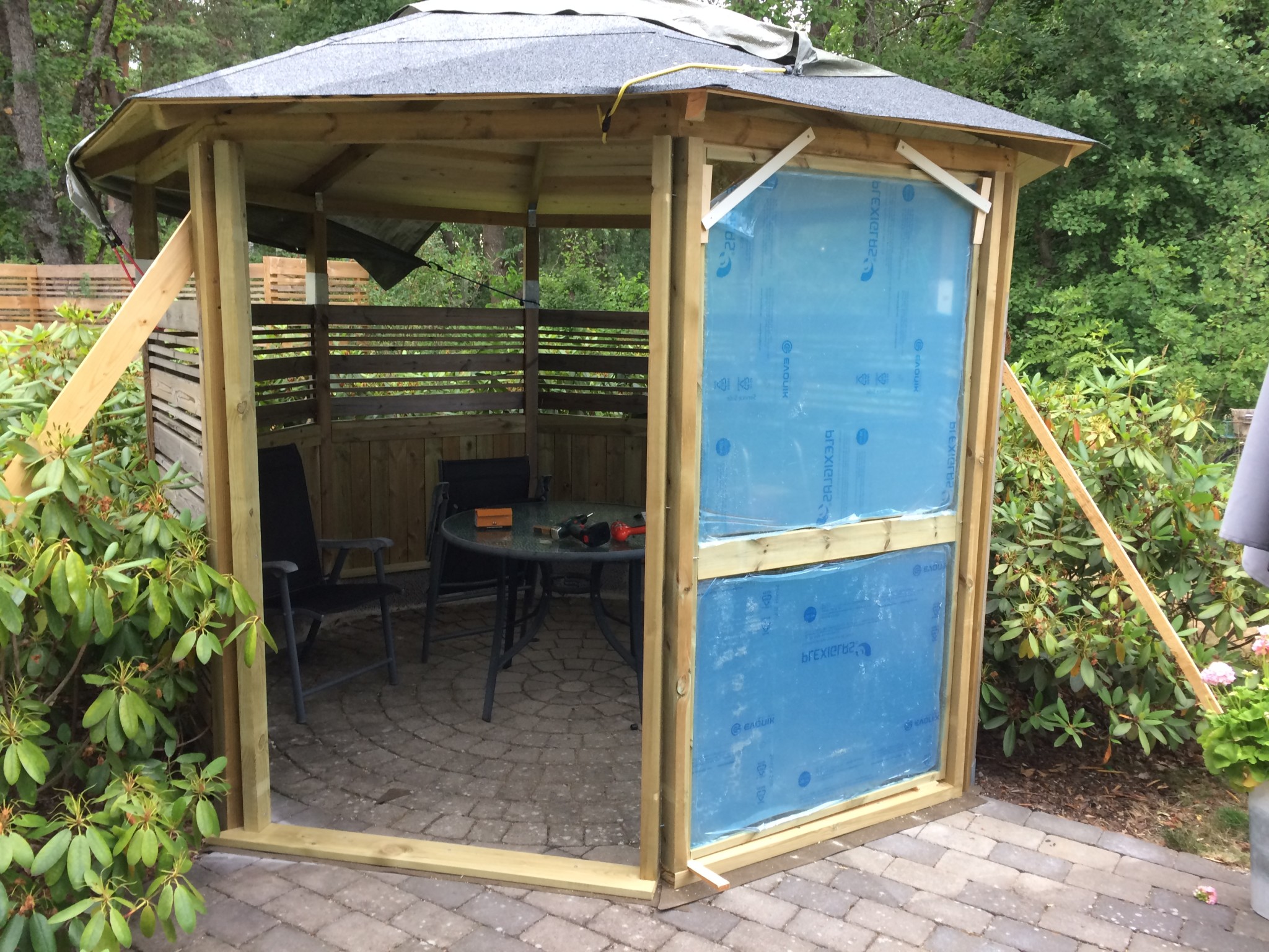

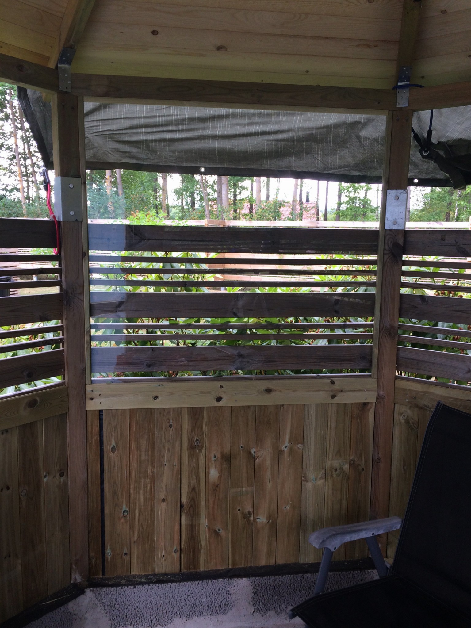

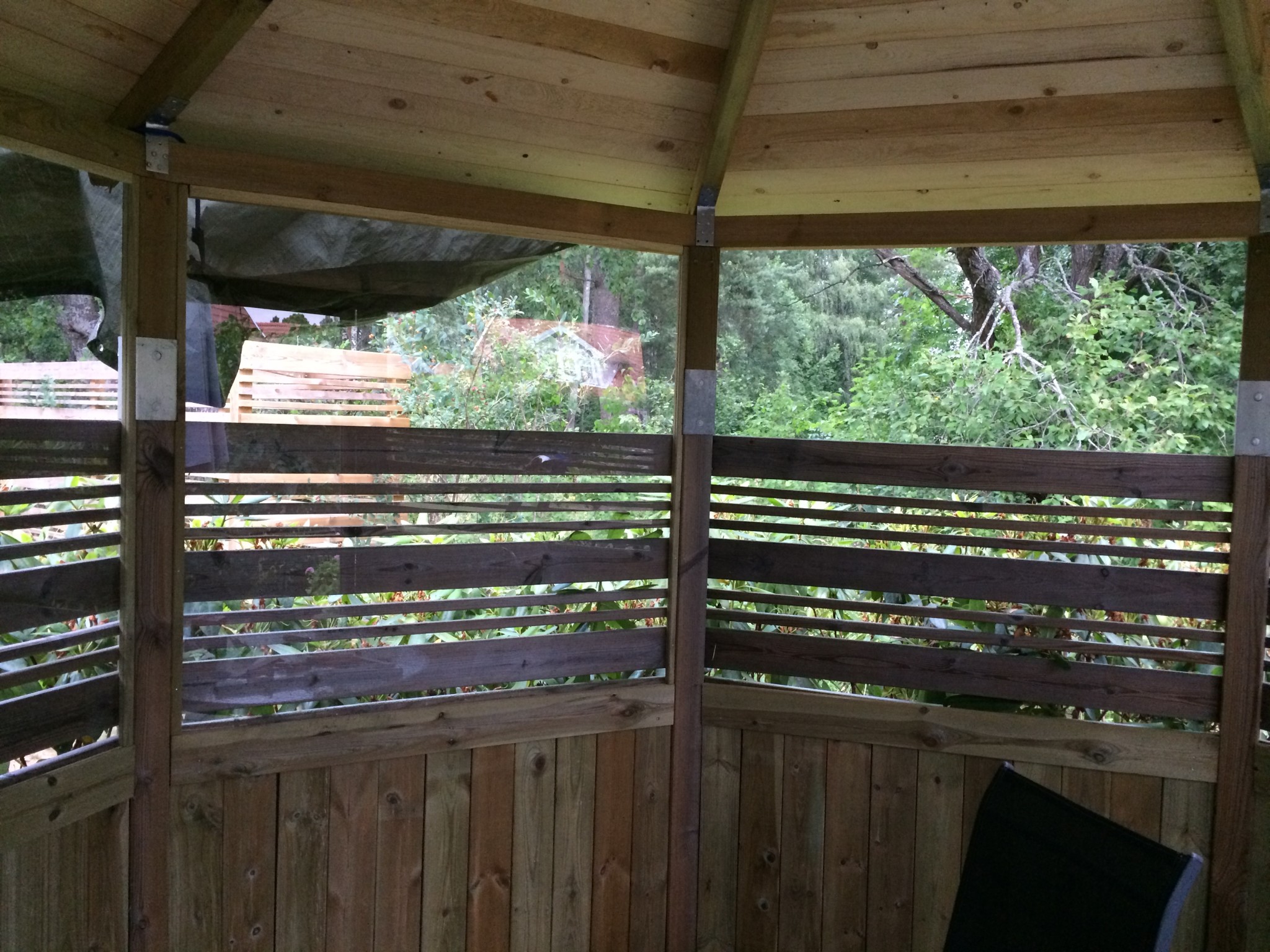

Rehab till nu. Taket ännu inte klart men panelen på plats. 22x95 som klövs på mitten. En bröstpanel som också är spårad i överkant för plexi. Det blev svart plast = sopsäckar bakom panelen, vindpapp hade inte funkat eftersom den är exponerad på utsidan. Trallen /panelen fick glipor, därav plasten. Mera glaslister och dörr/glasparti i den stora öppningen som syns. Men takpappen är prio ett...

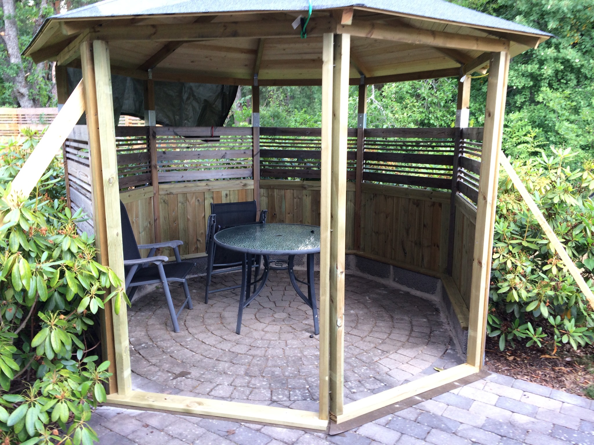

Seegt. Har inte tagit itu med taket ännu men mtrl till ställning finns iaf. Skruvat ihop två partier, rest och lodat in. Den högra delen blir tvådelat fast fönsterparti. Den vänstra ska bli nån slags pardörr. Ska kolla med lokal tillverkare uterum men det blir nog för mycket pengar. Följer nog tryckatspåret.

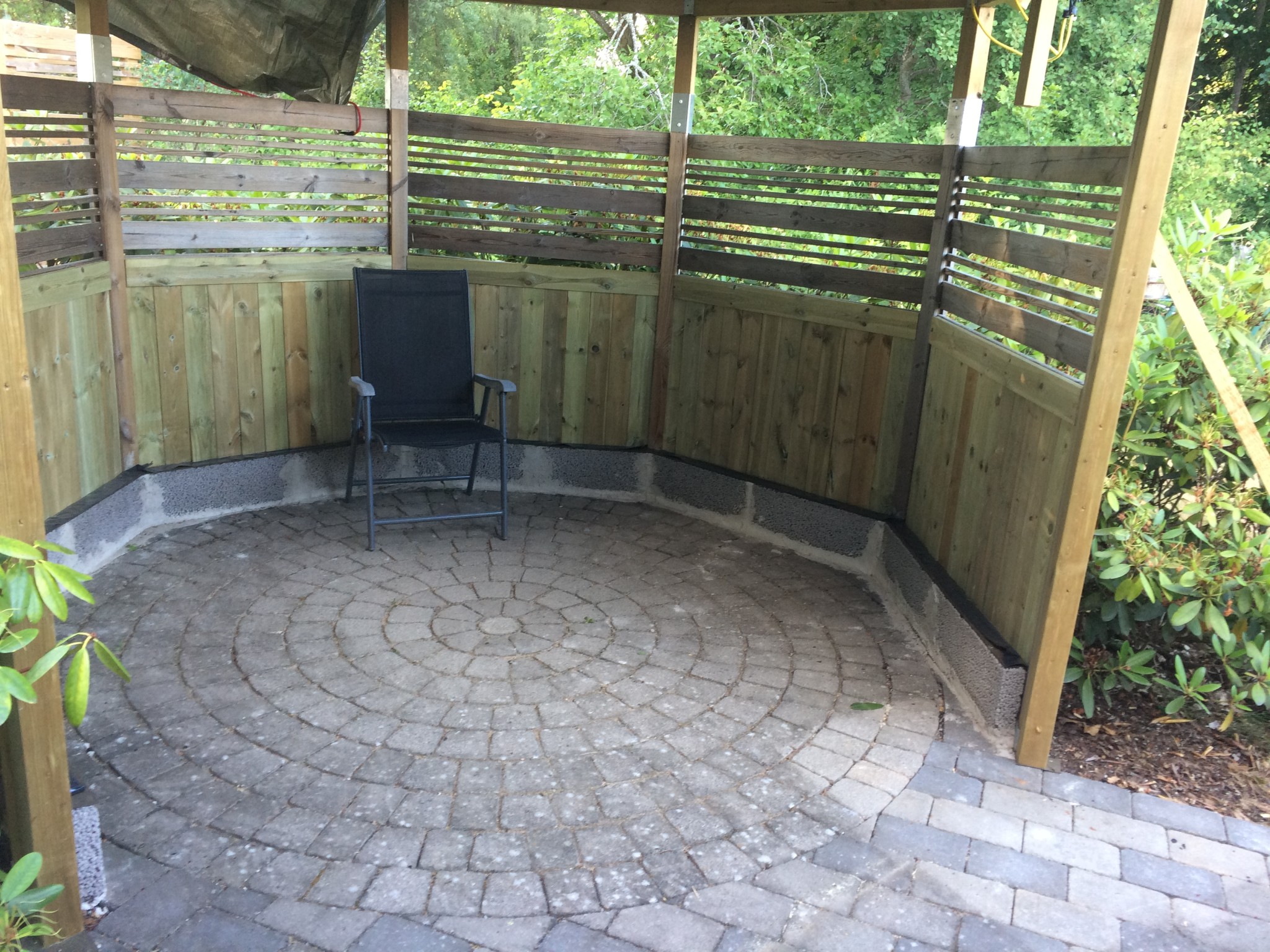

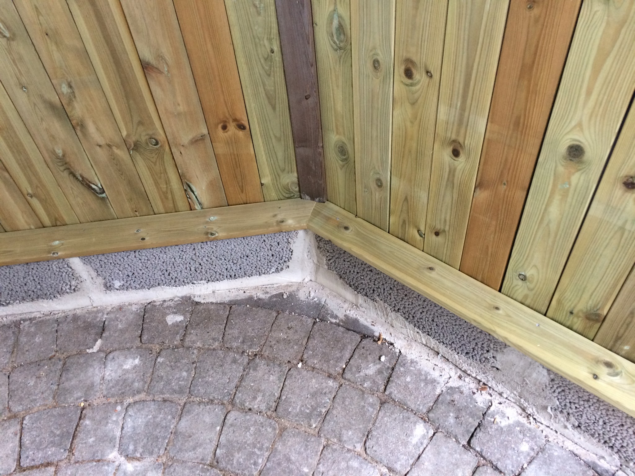

En liten bräda till lecan som håller panelen på plats. Bitarna är lösa ännu.

Det blev ingen dubbelöppning för färdiga skjutdörrar. Någon hade läst fel på hur höga köpedörrarna var.

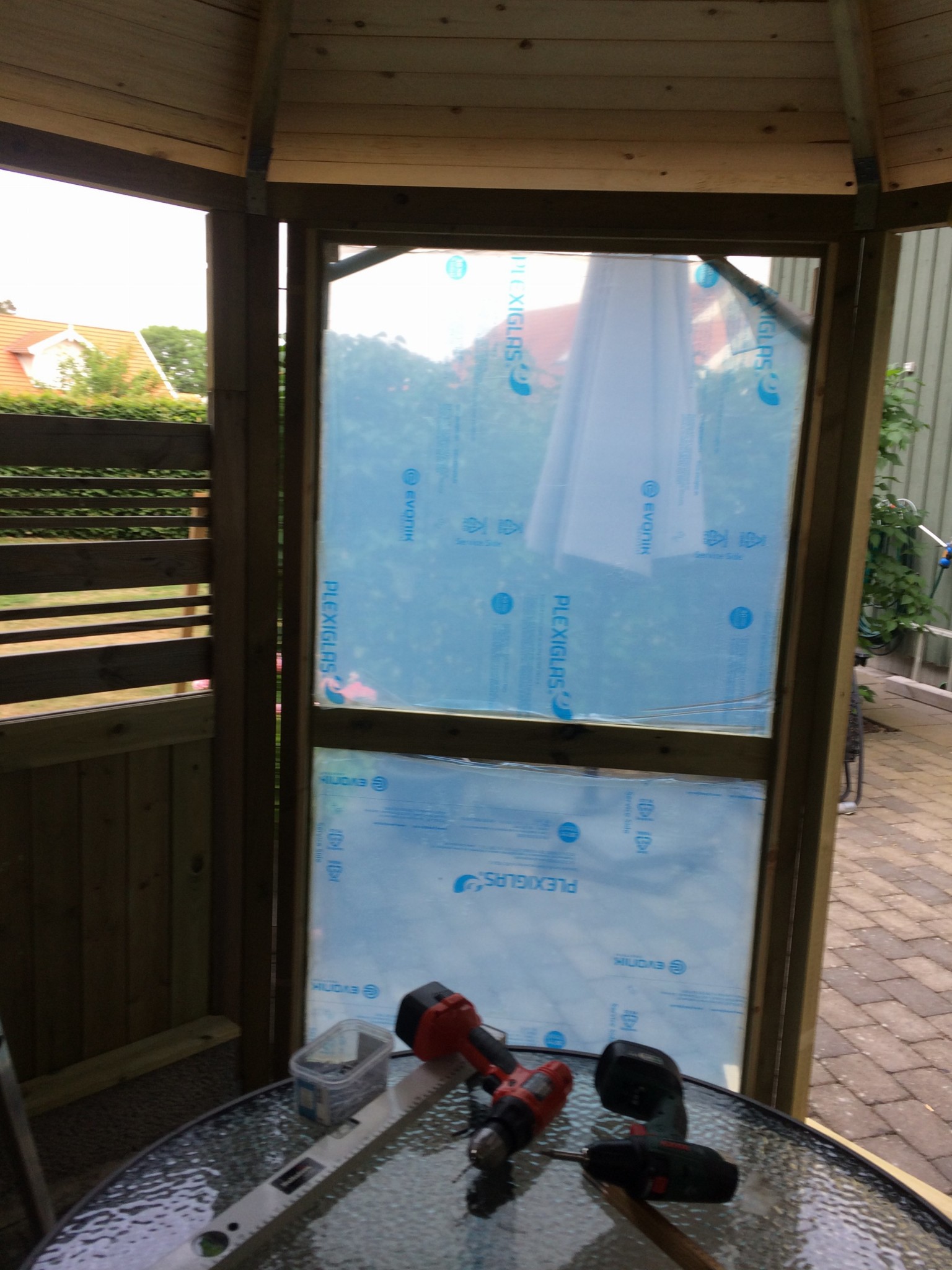

Fick ändan ur en stund idag och sågade ram till fast fönster. Spårade för plexi och skruvade ihop efter att ha kapat till glasen. Hade för mig att det gick bra att såga med byggsåg och det gjorde det. Funderar på om andra öppningen blir en pardörr eller väldigt bred singel (nåja, öppningen är ca 1100mm)

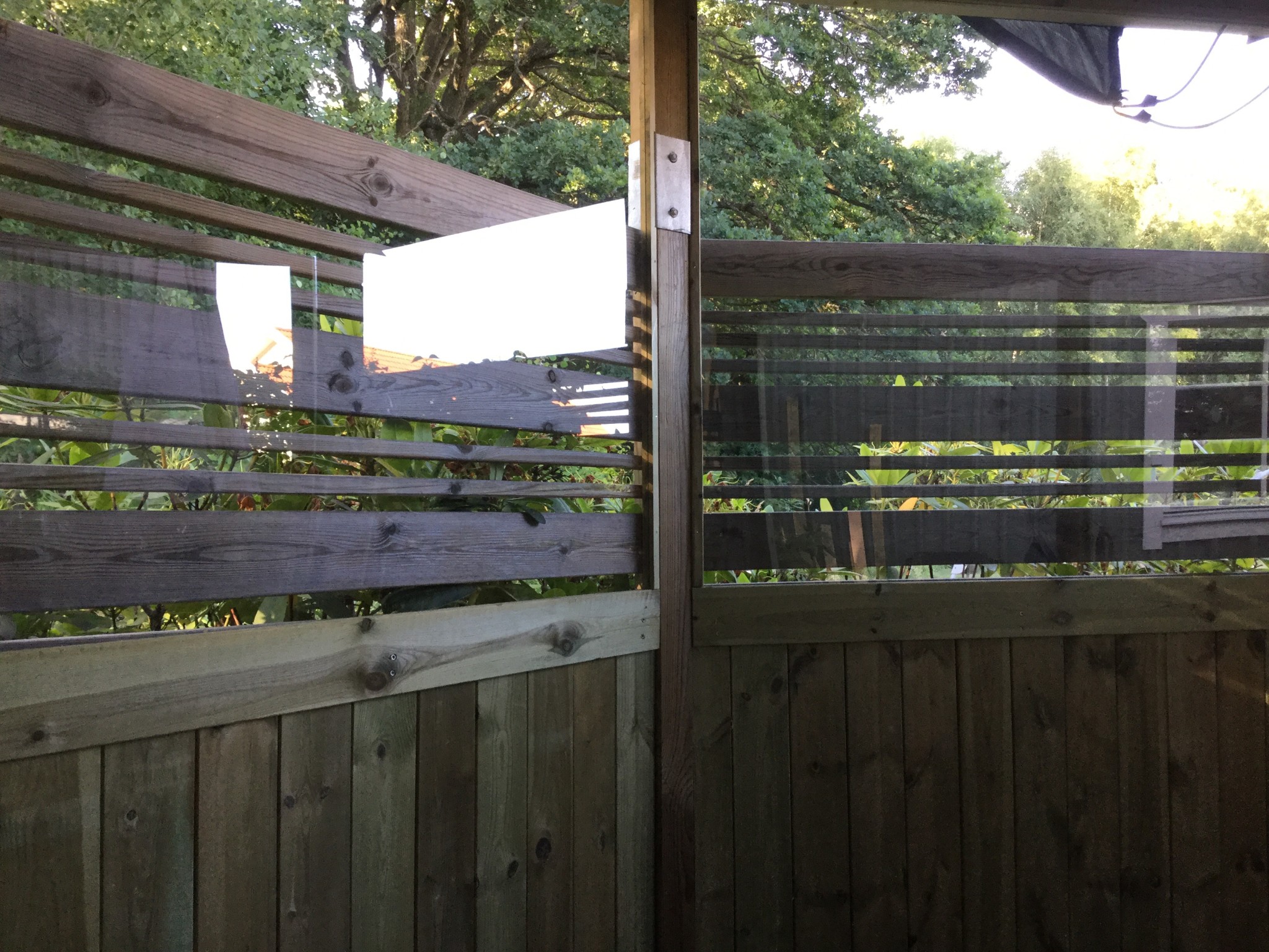

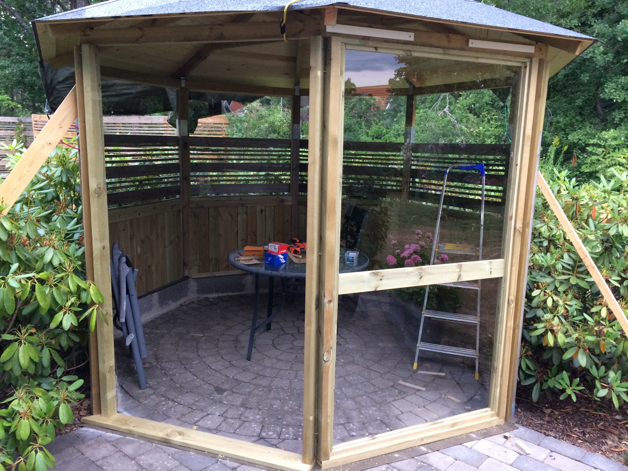

En av sex rutor uppe, förutom det helglasade. Riktigt pilligt med lister och spår hit och dit. Dessutom var jag snål med måtten och i fortsättningen får jag kapa plexit på två sidor .
Skallrar som värsta vipern gör det också när man känner på det. Undrar om västanvinden kommer att fresta på
Spännande reflexer i plexit
Två nya idag men kunde lika gärna blivit noll. Sågade fel på tre omgångar lister
Sista rutan kapades liiite för mycket, blev bara fem mm på vardera sidan. Om det inte håller fuskar jag bort det medbredare glaslister. Sån är jag
