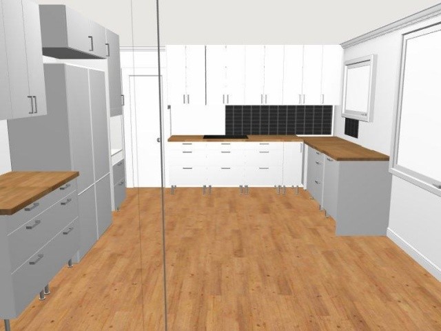

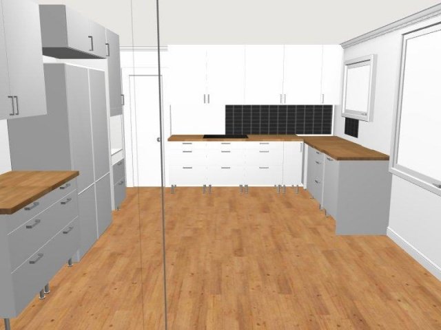

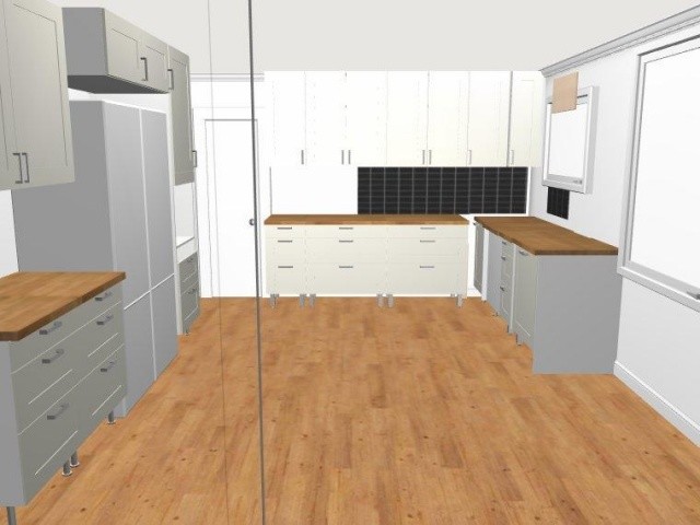

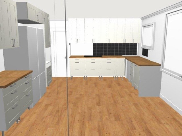

på väg att beställa kök Epoq eller Ikea + 80 lådor eller 60 lådor
jag är på väg att beställa kök
funderar på Epoq eller Ikea
bilder nedan på mina alternativ:
alt 1) 2 bilder med 60 skåp och 30 luckor vid spis
alt 2) 2 bilder med 60 skåp och 60 luckor vid spis
alt 3) 2 bilder med 40 + 80 skåp skåp vid spis

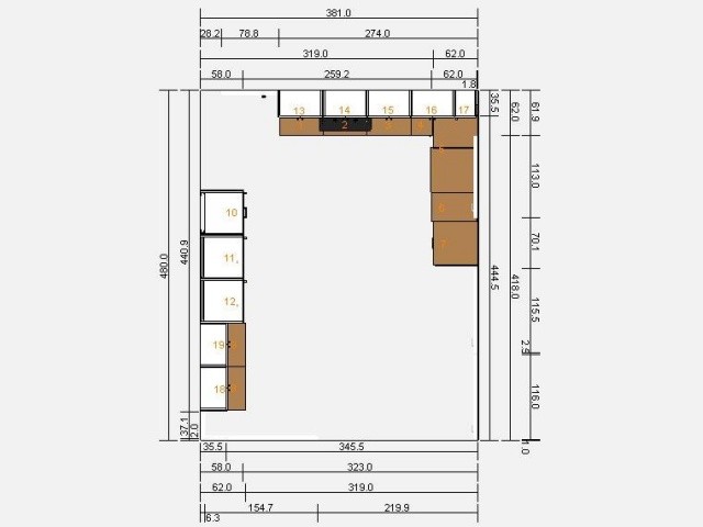

sedan bild på planlösningen med 60 skåpen
jag har svårt att välja vilken inredning jag ska ha 60 eller 80skåp?
någon som har erfarenhet av hållbarhet etc på 60 resp 80 skåp för Ikea resp Epoq?
även generellt era erfarenheter av Epoq - har läst gamla trådar men skulle vara intressant om någon har några års erfarenhet av deras lådor , finish och hållbarhet?
Hej
Jag tycker du ska ta med dina tankar och gå å skissa ihop med någon på ikea/epoq lr båda! Generellt tycker jag att man ska tänka på att dubbeldörr-överskåp skall vara lika breda som lådorna under så att skarvar kommer på ungefär samma ställe. Jag ser heller ingen fläkt, så har du tänkt ha en dold fläkt under skåpen behöver de ju hamna rakt över spisen som bör sitta rakt ovanför en låda. Annars när man står och lagar mat står man ivägen för två lådor, plus att jag tror det blir snyggare.
Jag tror man sparar mycket tid på att ha skissat å fått ideer å sedan gå runt till olika å låta de rita upp. Min kollega hade ritat upp å var på väg till Ikea men stannade till på Beijer å bad även dem rita å säga vad de tyckte om planen. De gav ett förslag som var typ tvärt om, med massa smarta lösningar. Låt de som kan göra det de kan och välj sedan var du köper luckor efter pris/kvalité.
Lycka till
Lycka till
