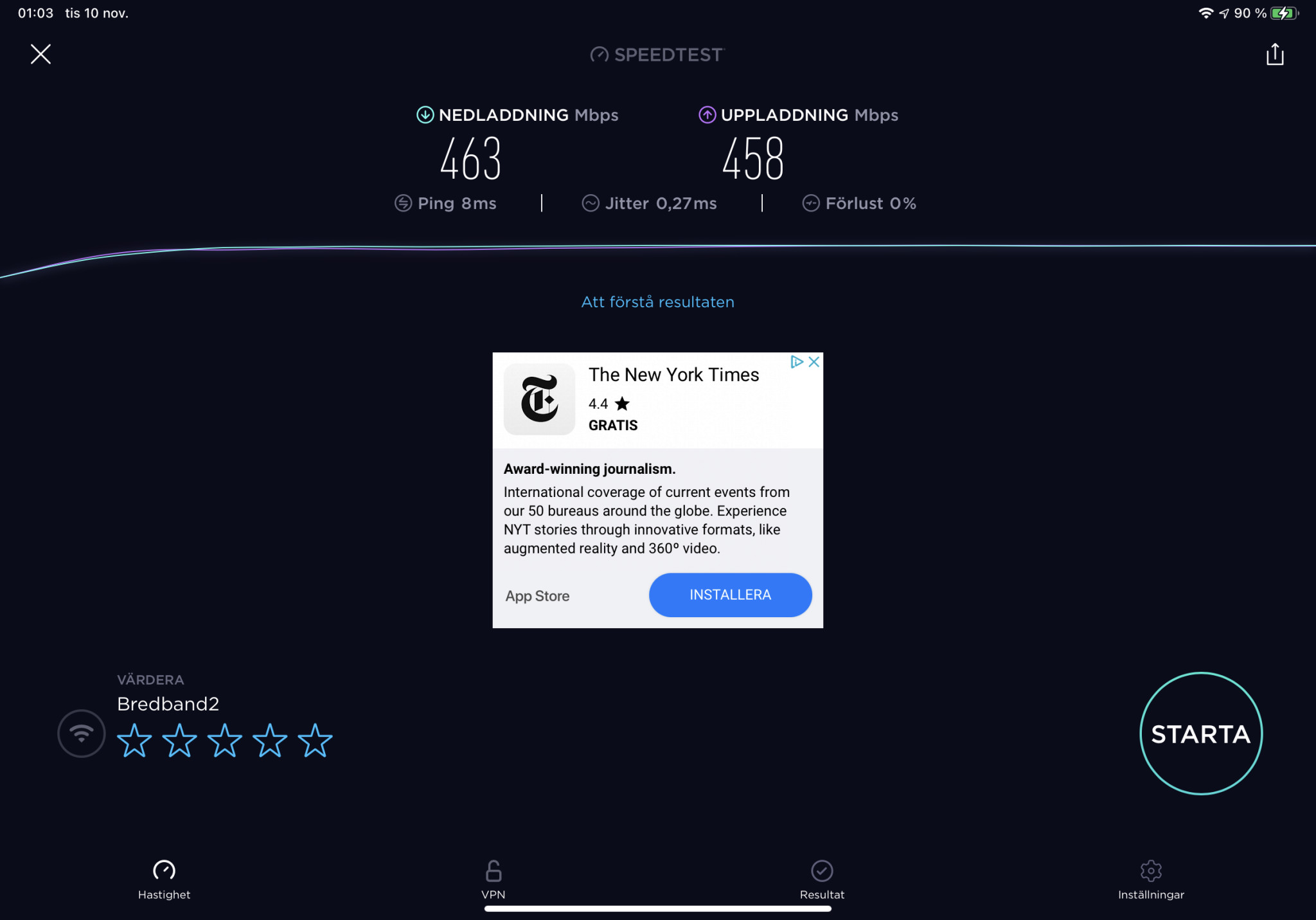

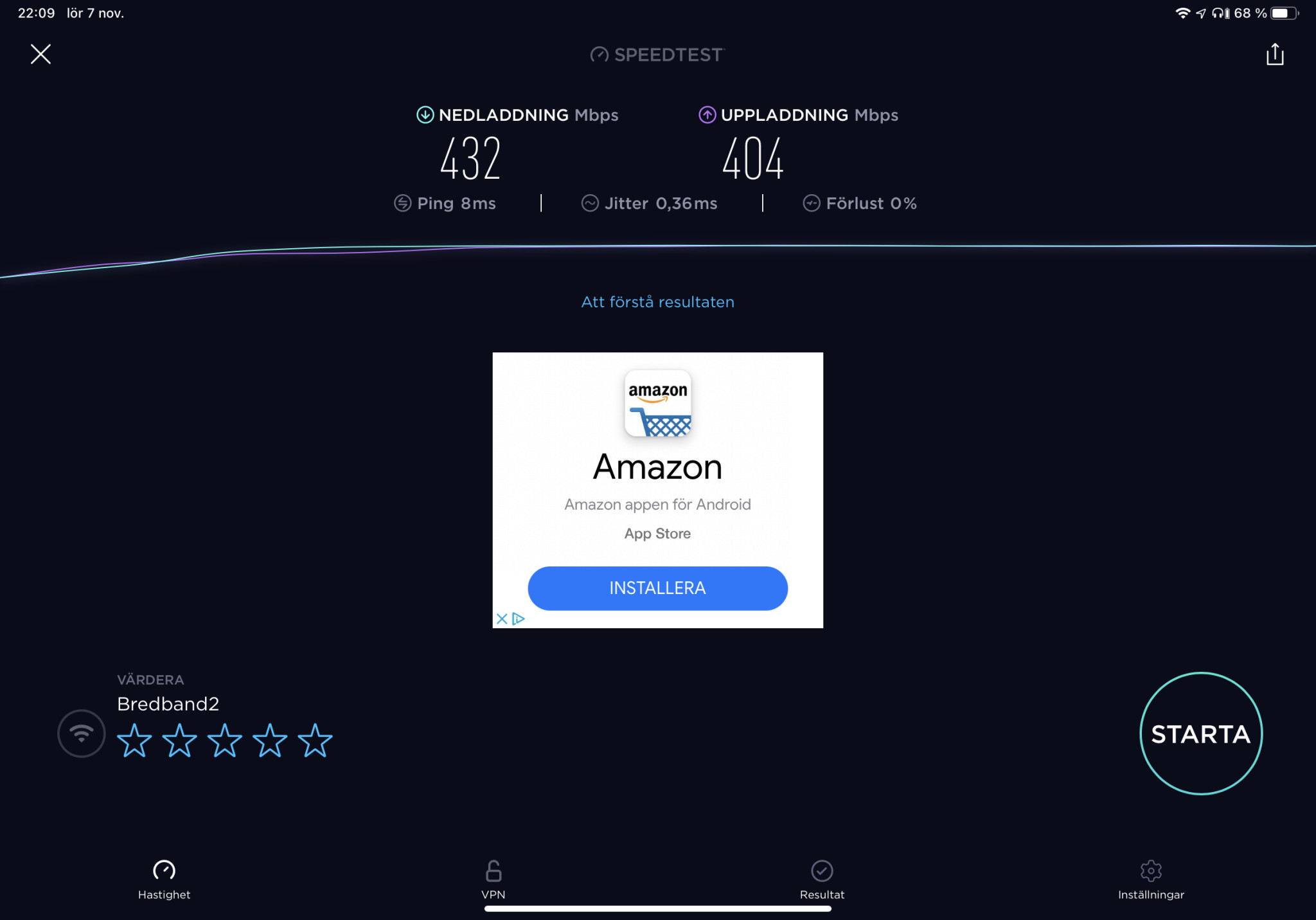

Ser ut så här typiskt på bottenvåningen här via iPad, något lägre i källaren men ca 200 Mbps där, 500/500-anslutning. Hade några extra accesspunkter installerade tidigare men de behövs inte längre.
Pinget är litet högt mest beroende på att mätservrarna är i Malmö och jag i Växjö, wifi lägger på ca 2 ms också. Men helt ok.

Det är ju bara för skojs skull jag testar hastigheter litet då och då, jag förstår givetvis att det beror litet på omständigheter.
Litet skoj ändå att se att routern kan dra dessa hastigheter mot mätservrar kanske 30 mil bort på en lina som är specad till 500/500. Detta via wifi (i detta fall på 5 GHz, 11.ac) ca 15 m från routern genom vägg och bjälklag.
Det är ju en del som routern pysslar med, NAT och antivirus osv, plus detta att dra wifi. Kör jag med en trådad maskin framför routern dvs direkt mot nätet så får jag ca 550/550 ovh ett par ms lägre latency dvs 5 ms mot samma mätservrar. Ingen jätteskillnad i prestandaförlust så jag är fullt nöjd.

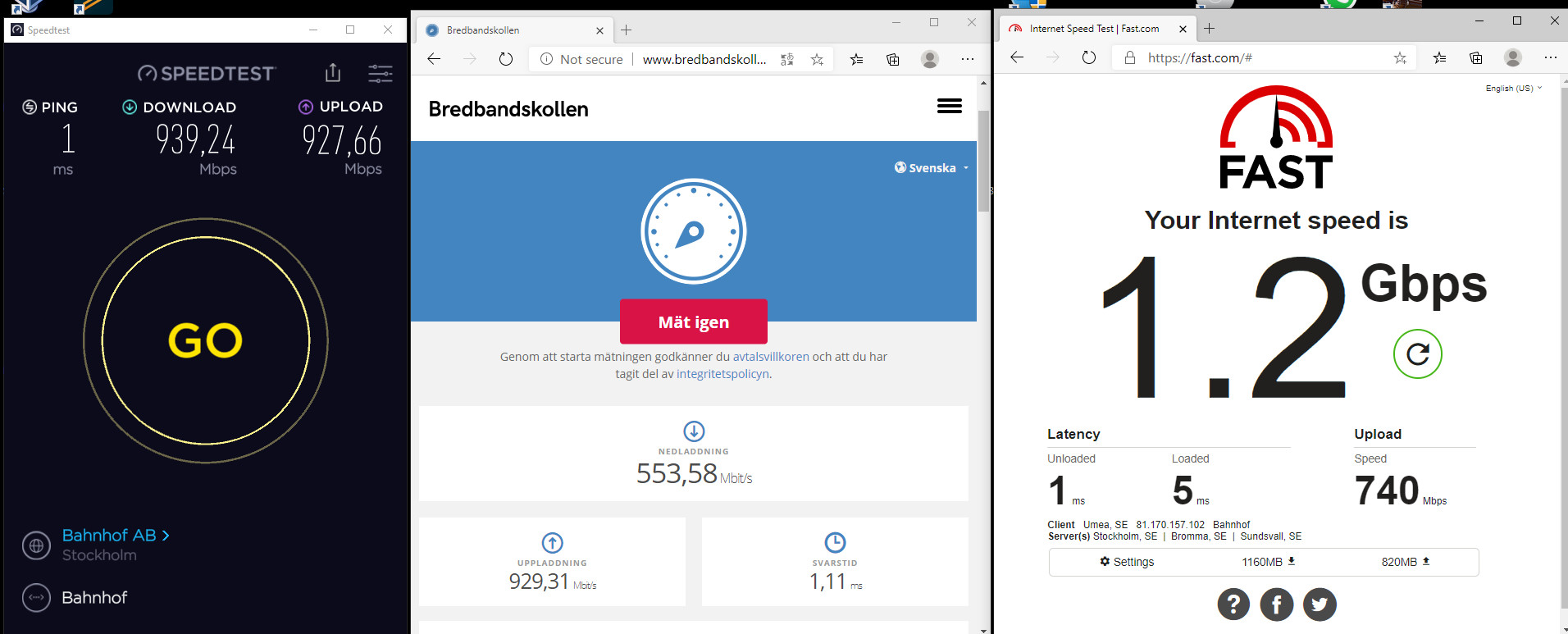

Det där med Speedtest och TP-Link M9Plus samt "operatörerrouter" med avslagen wifi och får då 500 Mbit/s både upp/ned trådlöst. Men med Bredbandskollen blir det helt andra värden, det varierar mellan 100-250 Mbit/s upp/ned. Så Speedtest verkar ha en lite för optimistisk mätning men kanske mera för att verifiera wifi-delen.
Har inte grävt djupare så lång det fungerar stabilt och det inte känns som några begränsningar.
