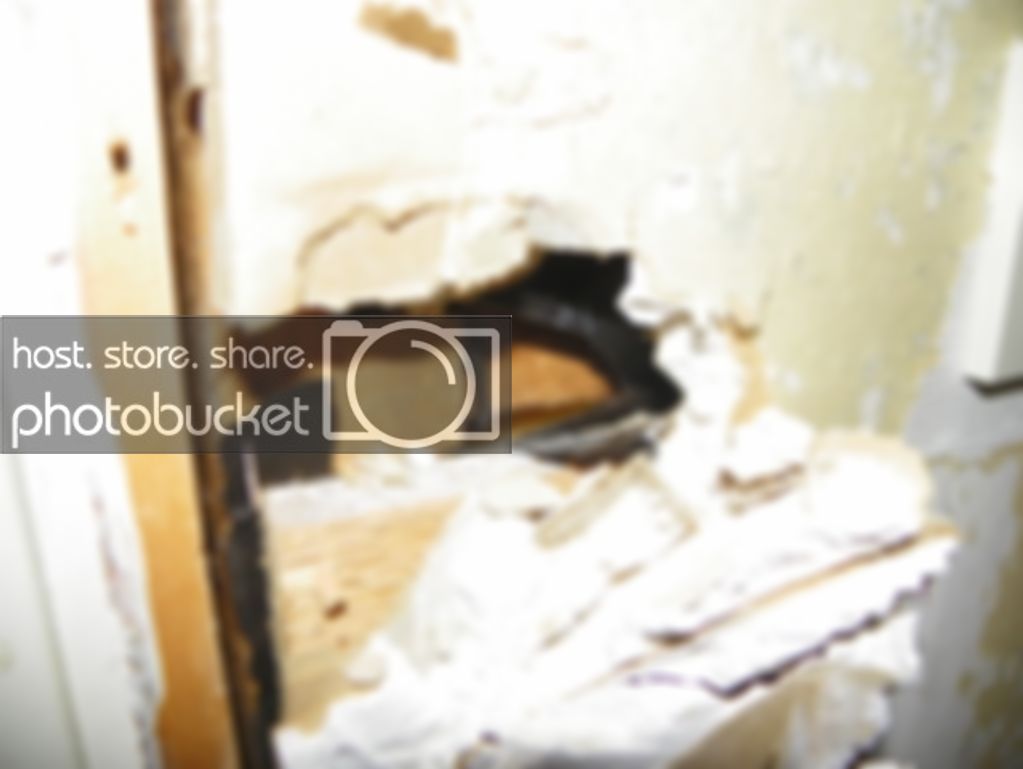

Håller på och fixar i ordning vardagsrummet (första rummet jag tagit tag i, resten kommer sen) Noterade att ytterväggen är ganska tunn, ca 20cm inkl teglet, Hade först tänkt smälla på renoveringsgips bara men funderar på om jag inte borde passa på och isolera lite mera också?? (kan tilläggas att jag inte har hunnit bo här någon vinter än) har inte rivit så djupt men under gamla gipset och glespanelsitter en svart papp som jag pillat ett litet hål i på kortet, bakom den ser det ut att vara ganska så tunn isolering. Sen är det säkert något mer, men som sagt totalt 20cm. Hur skulle ni ha gjort här? Cellplast? Vill inte göra bort mig och få fuktproblem sen.
