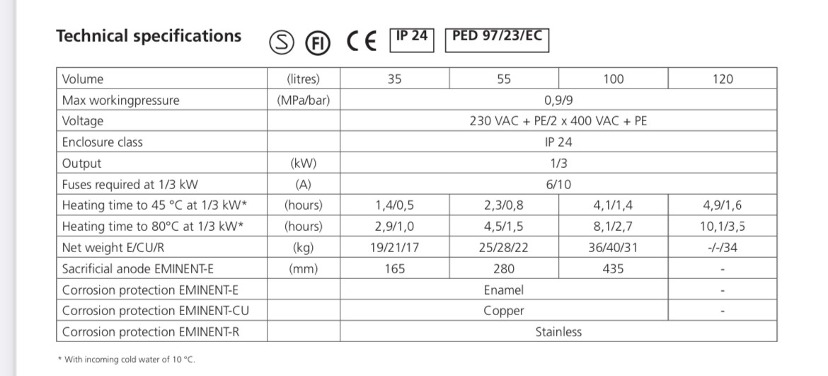

Manualen säger 8h för 80 c (lite konstigt med 80c då det i manualen rekommenderas 60c)
  • Tekniska specifikationer för uppvärmningstider och volym i en manual för en värmepanna.
D
Om jag har förstått det rätt så går det att få upp den på 3kw genom att koppla om elen.
Kanske? Har du inte duschat med den och testat? Ca 4 timmar står det till 45 grader, som borde räcka rätt länge. Vet du om den är kopplat på 1 eller 3 faser?

Manualens rekommendation om 60°C är väl för utgående vatten d.v.s. efter blandningsventil? Ju varmare vattnet i behållaren är, desto mer varmvatten går det ju att ta ut, men med nackdelen att förlustvärmen ökar något. I TS fall verkar det ju vara bästa lösningen att byta till 3-fas och skruva upp tankens temperatur till 80°C.
