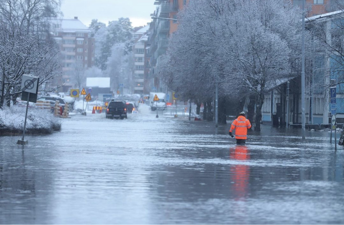

Södersidan har ju lite fuktproblem idag, Huddinge.
Översvämmad gata med person i arbetskläder, vattensamlingen och vinterträd i Huddinge.
Pumpgrop.
Fyfan. Har du någon länk? Är det verkligen en bild från nu?
Har precis kopplat om så jag pumpar ut dränvatten på gatan här, mina dagvattenkassetter är fulla och dräneringsrören började fyllas med vatten.
