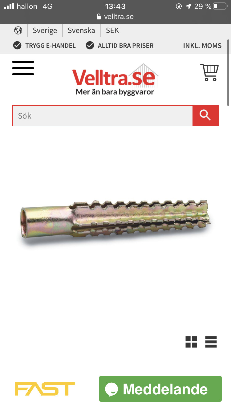

Satte upp en rätt tung vägghängd byrå med denna typ av plugg i lättbetongvägg, och fransk träskruv
https://verktygsboden.se/plugg/laet...imo-mAFDXaFqmCM3DVem7cmTEza0h-xxoCv0AQAvD_BwE
Var lite orolig innan då väggarna är rätt porösa men valet föll på denna, den skruvas in och sen sitter den, ingen tillstymmelse till att rotera runt som annars kan hända med vanlig universalplugg.
