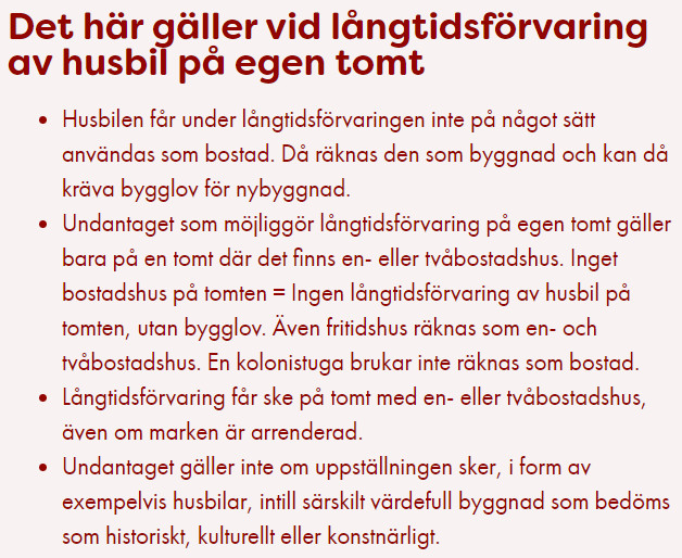

Tyvärr är det olagligt att bo i husvagn under byggnationen. Det krävs bygglov om man ska bo i husvagnen. Husvagn får bara säsongsförvaras bygglovsfritt på egen tomt där det redan finns ett bostadshus. Inte heller då får man bo i husvagnen, utan bygglov.
Textdokument med regler för långtidsförvaring av husbil på egen tomt, inklusive bygglovsfrågor.
Välkommen till Sverige!
